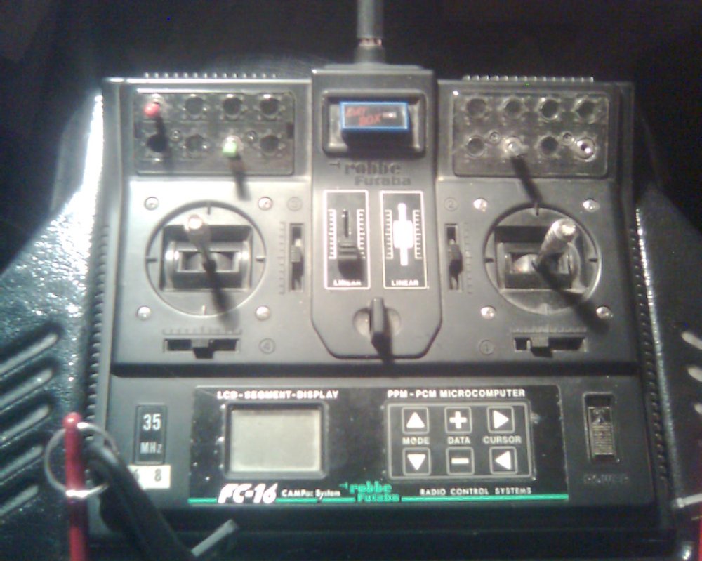

-negativ, Flugphasen hab ich nicht. Anbei ein Bild meines (lowtech) Senders, die Belegung is wie folgt:
rechts, Schalter fürs EZFW, nicht belegt
links, grün, Schalter für HH, beim Spirit nicht belegt
links,rot, Schalter für AR
Gas über Schieber, um dorthin zu kommen muss ich den Pitchknüppel mitn Zeigefinger übernehmen und min Daumen schieben. Dort versehentlich ranzukommen halte ich mal für sehr unwahrscheinlich..
-am Timer standen 2:40 Minuten, mindestens 7 wären drin, selbst wenn der timer im neagtiven Pitchbereich nicht zählt, geht sich das nie aus...(und der Akku hat schon kältere Tage gesehen)
