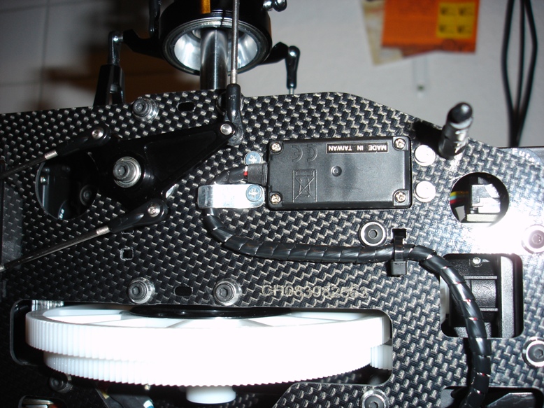

Ich habe einen kleinen Bügel zusammengefriemelt, um das Kabel niederzudrücken. Befestigt wird der Bügel mit einem
der Schräubchen die das Nickservo halten. So kommt das Kabel nicht mehr in die Nähe des Hebels.
Ich stelle in den nächsten Tagen ein Foto ein, sieht echt ganz ordentlich aus :wink:

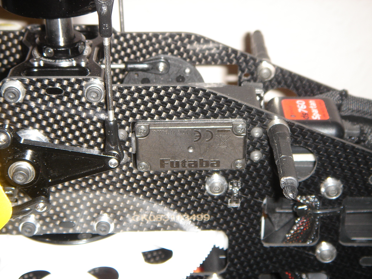

Habe jetzt einen schlitz gebohrt wo der stecker genau durchpasst

hier meine Lösung. Ohne Bohren :idea:
Die blanken Schrauben gehören nicht zwangsläufig dazu, mußte ich nehmen
weil ich die originalen vermurkst hatte. Waren nebenbei gesagt nicht von der besten Qualität :roll:

mit nem metall bohrer geht es ohne weiteres

Ich hab's jetzt mit nem Loch gelöst. Bei mir paßt das mit dem kabel wie bei Dir nur, wenn ich den Gummi weglasse. Außerdem müßte ich den ganzen Rotz wieder lösen, da hatte ich jetzt auch keinen Bock mehr drauf.
