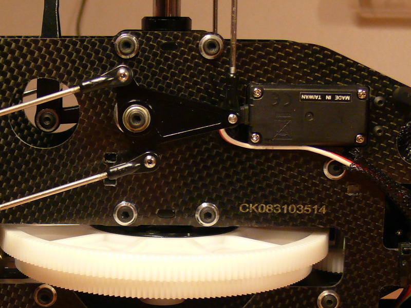

Ich habe schon in einigen Threads gelesen wie Ihr das Servo Kabel verlegt habt leider war es nie was richtiges für mich :roll:
Heute bekamm ich den Tipp für das Nick Servokabel ein separates Loch zu Bohren :shock:, Glücklich bin ich darüber nicht :roll:
Hat jemand was besseres gefunden
MfG
ChKa

Ich habe das Kabel mit Sekundenkleber ans Servo geklebt. So kann sich dann auch die push pull Anlenkung bewegen und kollidiert nicht mit dem Servokabel.
Siehe Bild

Ich finds auch blöde und überlege gerade, das Nickservo auf die andere Seite zu bauen und den Nickhebel umzubauen (falls das geht). Dann würde das Servokabel nämlich von der PP-Anlenkung wegzeigen und wäre ihr nicht im Wege.

Danke für die Ideen und die bilder aber das finde ich einfach doof da hat align echt einen bockmist geschossen ich werde wohl doch bohren müssen was mir nicht gefällt
kann mir da jemand einen tipp geben bohren und cabon

Wo liegt das Problem da ein kleines Loch zu bohren?
Ich habe ohnehin vor, alle Kabel innen zu verlegen, soweit möglich.

Also ich habe das Servo ein bisschen weiter ins Chassis gebaut.
Jetzt läuft das Nickservokabel innerhalb des Chassis unter dem Einbaurahmen nach hinten zum Empfänger.

-Didi- hat geschrieben:Also ich habe das Servo ein bisschen weiter ins Chassis gebaut.
Hast Du ein Foto davon?
Gruß Chris
-Didi-
Beiträge: 13124
Wohnort: Kiel
#12 Re: ESP Nickservo Kabelverlegung
Beitrag von -Didi- »
chris.jan hat geschrieben:Hast Du ein Foto davon?
Kann ich heute Abend gerne machen, aber viel zu sehen gibt es da nicht, da ja das Servo im Rahmen verschwindet.
Ich muss dazu sagen, dass ich die BLS 451 verbaut habe.

Das hört sich jetzt aber eher so an als wäre das ein Servoproblem und nicht ein Designproblem von Rex.

chka hat geschrieben:kann mir da jemand einen tipp geben bohren und cabon
Einfach bohren. :lol:
Geht Buttermäßig...
Wenn du dich nicht traust, kann ich es für dich machen. Hab ich ja beim 700er auch hinbekommen. ;)

kann ich da einfach einen holz bohrer nehmen??
