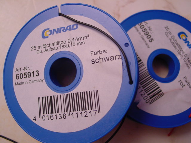

Ja, stimmt. Die Antenne ist ein ganz normales Kupferkabel, wie man es auch an der
Märklin-Eisenbahn verwendet (ich glaub´1mm²), und ist exakt 100cm lang. Simpel,
aber geht halt doch. *g*

Von wegen "1mm²"... 0,14mm² !
