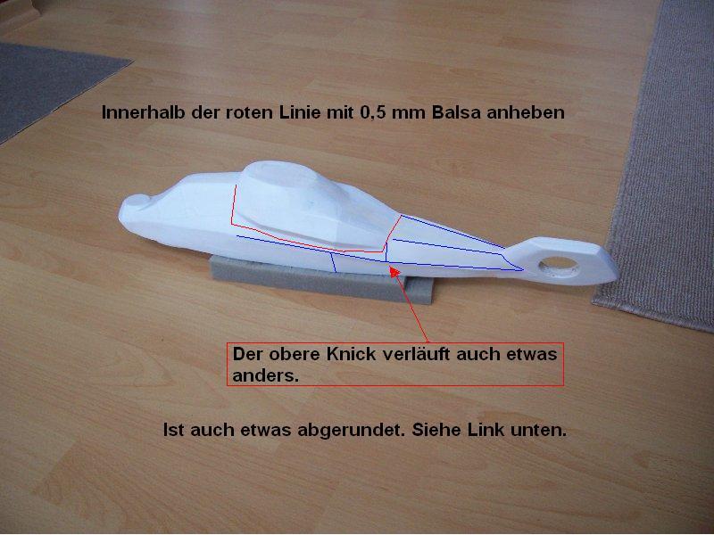

Hi Carsten,
sieht ja nicht schlecht aus.
Aber ich würde hinten noch etwas nachspachteln,damit mann einen glatten Übergang bekommt.

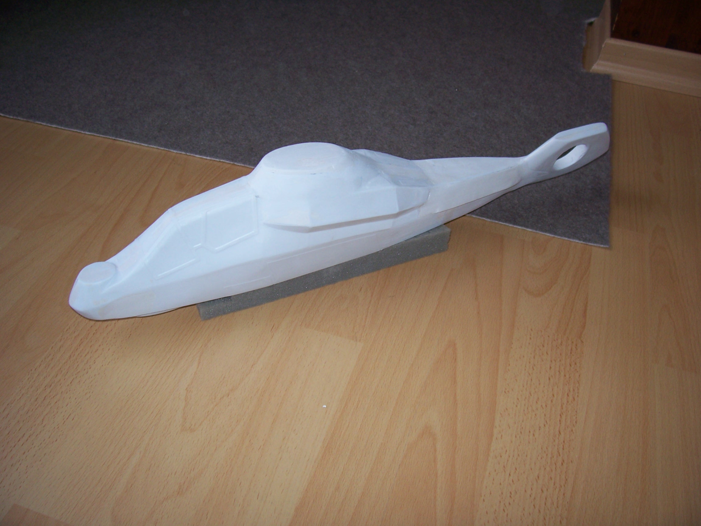

#22 Re: MicroHelis RAH-66 Comanche
Beitrag von EagleClaw »
Marcus_Ecoman hat geschrieben:Aber ich würde hinten noch etwas nachspachteln,damit mann einen glatten Übergang bekommt.
So besser?
Bild 012.jpg (534.18 KiB) 920 mal betrachtet
Mind. eine Spachtelschicht kommt noch :roll:

Werner123
Beiträge: 396
Registriert: 18.11.2004 12:21:15
Wohnort: Rösrath
#23 Re: MicroHelis RAH-66 Comanche
Beitrag von Werner123 »
booooooooah- das ist ja richtiger Modellbau. :D
Das es so was noch gibt :wink:
Klasse gemacht - weiter so :)

#24 Re: MicroHelis RAH-66 Comanche
Hey danke :oops:
Ohne die Form von Darth hätte ich das aber nicht gemacht. Macht aber Spaß zu spachteln und modellieren. Hab auch die Oberseite des Triebwerksgehäuses bearbeitet, da es schief war in Bezug auf den restlichen Rumpf. Is schon schön, was man alles mit bissl Spachtel, Balsa und Zeit machen kann ;)
Nur das Schleifen nervt :roll:

Hi Carsten,
ich wollte Dir eigentlich nicht auf´n Schlips treten.Was Du da anstellst finde ich sehr gut.
Das war nicht im negativen Sinne gemeint.
Ich habe mir mal erlaubt ( in der Hoffnung das es OK ist ) 2 von Deinen Bildern zu bearbeiten, um Dir zu zeigen was ich meine.
Gruß Marcus

Marcus_Ecoman hat geschrieben:ich wollte Dir eigentlich nicht auf´n Schlips treten.
Keine Angst. Ist nicht so angekommen ;) Bin immer offen für konstruktive Kritik.
Marcus_Ecoman hat geschrieben:Ich habe mir mal erlaubt ( in der Hoffnung das es OK ist ) 2 von Deinen Bildern zu bearbeiten, um Dir zu zeigen was ich meine.
Klar ist das ok. Soo weit wollte ich es nicht vorziehen und ich glaube (habe den Rumpf grad nicht vor mir) dass ich, wenn ich das so weit vorziehe, einen Knick in die andere Richtung bekomme. Das würde dann noch mehr vom Vorbild abweichen. Schaue ich mir aber nochmal an und arbeite es dann ggf. ein.

#27 Re: MicroHelis RAH-66 Comanche
Beitrag von Marcus_Ecoman »

Marcus_Ecoman
Beiträge: 47
Registriert: 24.11.2006 17:49:02
Wohnort: Bremen
#28 Re: MicroHelis RAH-66 Comanche
Sag mal...ist der Fenestron von Haus aus schon schräg oder auch selber gemacht. Kann man bei Darth und Yogi nicht so erkennen.

EagleClaw
Beiträge: 4455
Wohnort: Coswig (Sachsen)
#29 Re: MicroHelis RAH-66 Comanche
Marcus_Ecoman hat geschrieben:Bitte
:shock: Eyh ich wollt nochma fertig werden :-P Also die Idee den Verlauf bis zur nächsten Kante zu ziehen, schaue ich mir an. Wird aber erst am Freitag werden. Wenn es passt, werd ich das umsetzen.
Das gesamte Rotorgehäuse auffüttern...neee...lass ma ;)
Marcus_Ecoman hat geschrieben:Sag mal...ist der Fenestron von Haus aus schon schräg oder auch selber gemacht. Kann man bei Darth und Yogi nicht so erkennen.
Ist von Haus aus so. Muss ja auch so sein.

#30 Re: MicroHelis RAH-66 Comanche
:shock: nicht das ganze Gehäuse, von der roten Linie bis zu den Kanten .
Kannst Du mal ne´n Photo von vorne machen,der Indianer scheint mir ein bissel zu schmal um die Brust.
