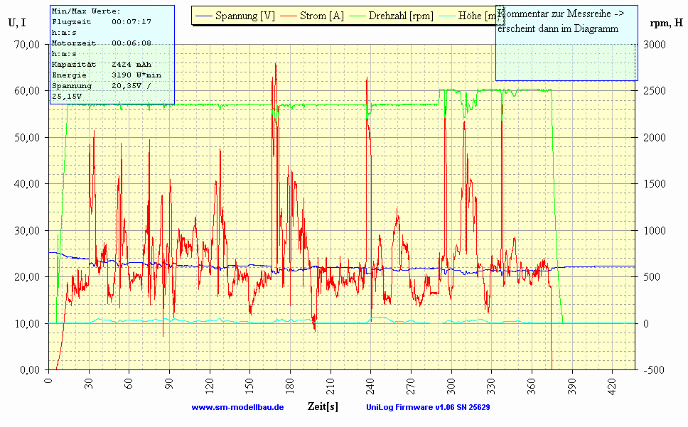

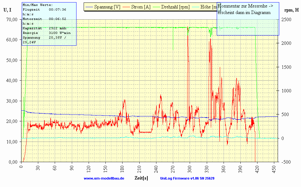

Hallo ich bin gestern mit 2 Zippy geflogen nach dem ich die Akkurutsche modifiziert habe, damit der Schwrpunkt stimmt.
Da gibt es keinen Vergleich. nach 7 Minuten habe ich 2300MAh nachladen müssen und Power ohne Ende. Bei Vollpitch kaum Drezahlleinbrüche.
Es war wirklich Zeit neue Lipos zu holen.
Ein Problem ist dazu gekommen. Mein Heck wirkt unstabil und bei schnelle Rundflüge wir es schlimmer. Kann es sein, dass mit höhere Drezahlen die Gyrosensibiltät muss runter ?

Hi Philppe,
na da ist doch die Welt wieder in Ordnung :D , sieht gut aus :wink:
edit: kontrolliere mal die Riemenspannung, bzw. nimm die Empfindlichkeit etwas zurück,
Grüße Stephan

Die Empfindlichkeit war auf 90%. Ich werde heute nachmittag auf 80% versuchen.
