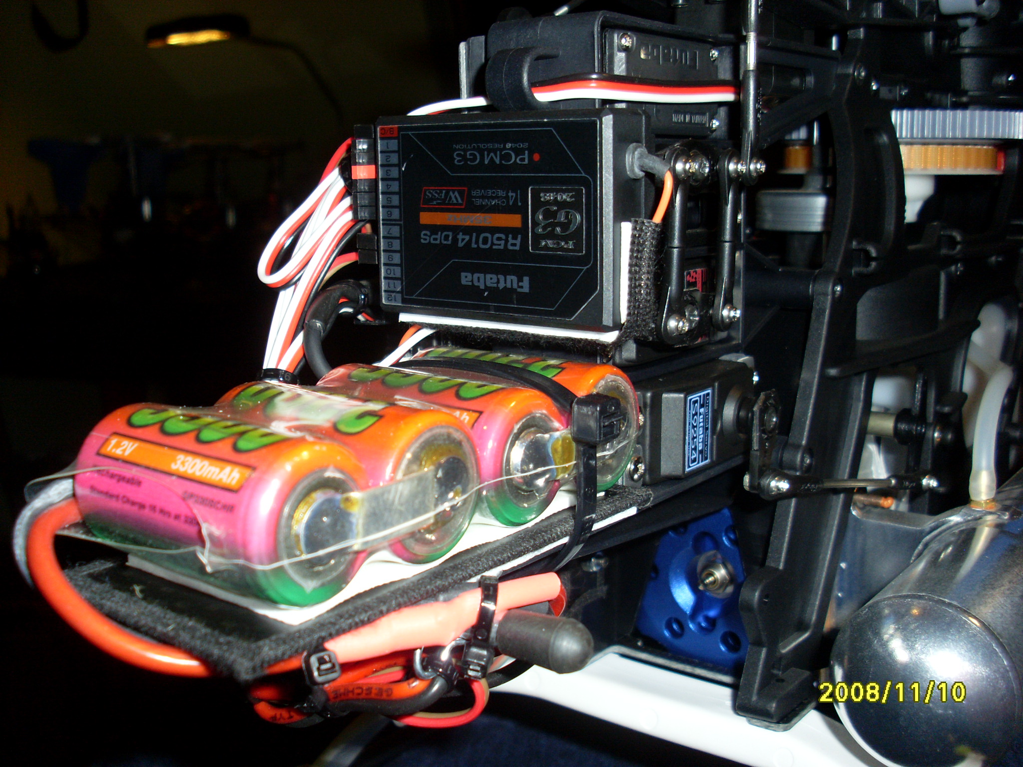

#5 Re: Zu viel Technik. Kein Platz mehr unter der Haube ...
Hallo Michael,
ich habe das so geloest bei einem meiner 3 Stck. 50er Rappis
Es sind verbaut, Helitron, ein 611er auf einer CFK Seitenplatte und vorne ein G3 und ein 4 Zeller auf einer separaten CFK-Platte.
Wenn Du noch Details brauchst, ich lese mit, gehe nur schnell in die Wanne und lasse mich besprudeln
Viele Gruesse, auch Michael
Schicke Dir die Bilder auf 2 mal, da der Speed hier im Net heute wieder super ...... ist

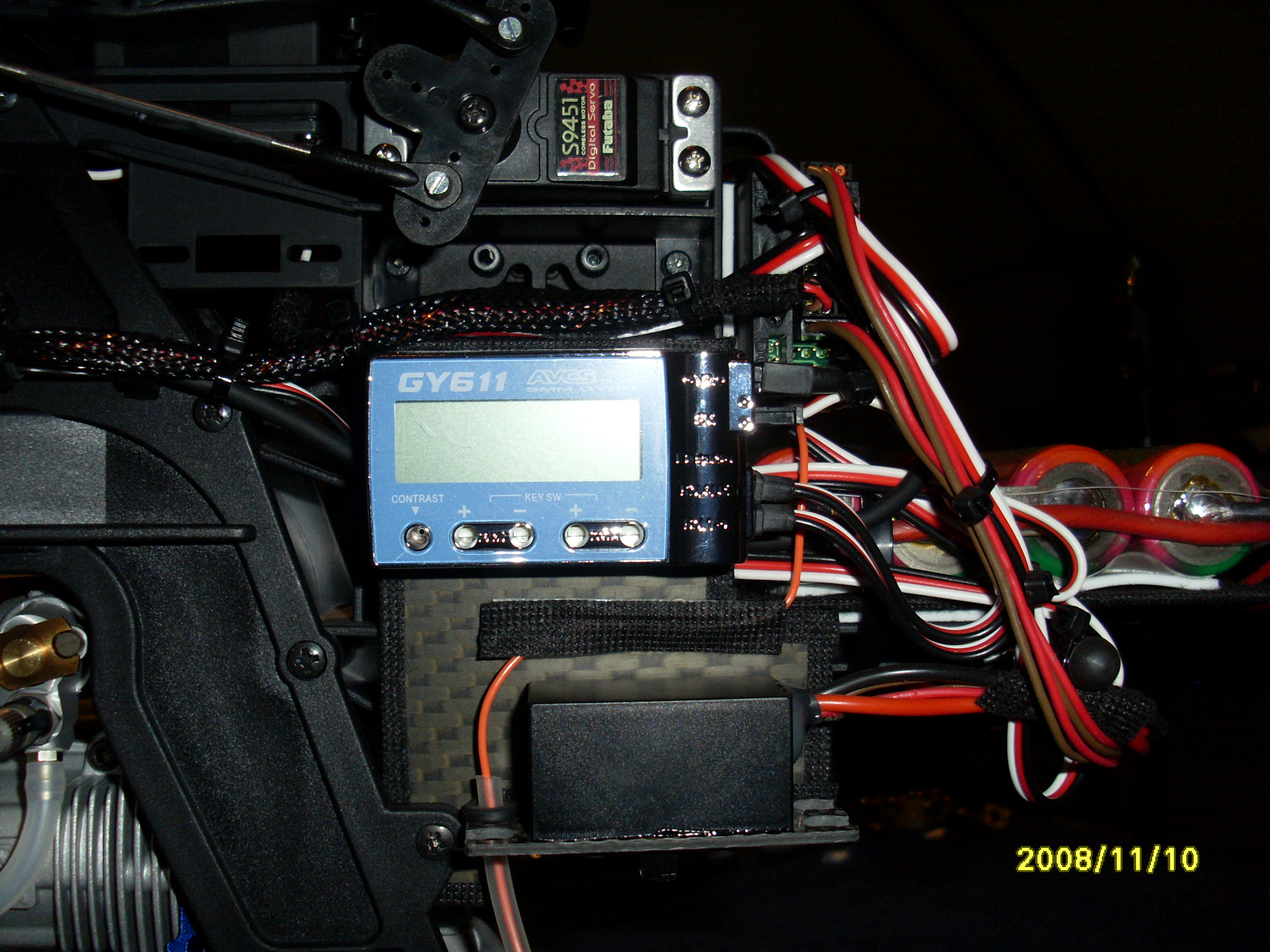

#6 Re: Zu viel Technik. Kein Platz mehr unter der Haube ...
Nummero 2
- SL370622.JPG (866.93 KiB) 302 mal betrachtet

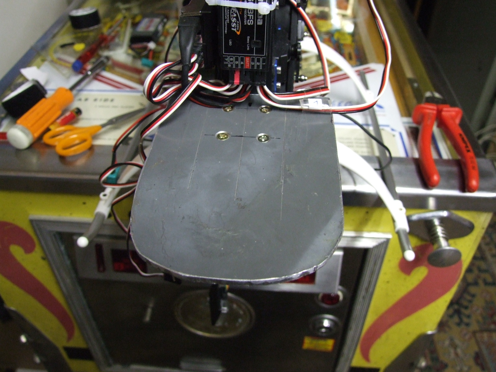

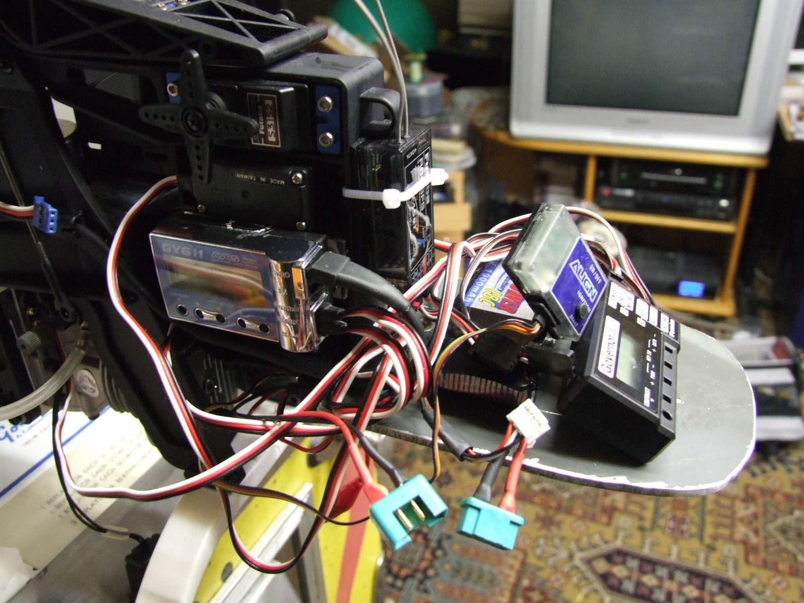

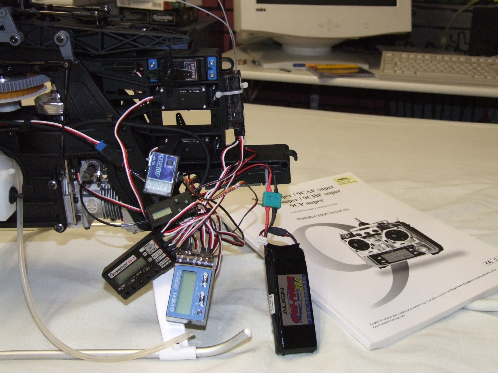

#7 Re: Zu viel Technik. Kein Platz mehr unter der Haube ...
Na denn,
ich werde wohl doch einen Hilfswinkel aus Alu basteln müssen um da alle Komponenten reinzukriegen.
Ich hoffe, das nachher dann der Schwerpunkt noch passt ...
Wenn die Servos drin sind, dann kann ich, wie ich auf den Bildern sehe, vielleicht auch mit ein wenig Doppelseitigem Klebeband die Rückseiten der Servos nutzen.
Wird interessant werden. Vor allem auch , weil der GV-1 noch absolutes Neuland für mich ist und mein Motor erste eine Tankfüllung im Standgas durch hat.

#8 Re: Zu viel Technik. Kein Platz mehr unter der Haube ...
Haben die Bilder nicht geholfen Michael
Geht doch mit der CFK-Seitenplatte gut, Deinen Empfaenger fixierst Du dann mit doppleseitigem Pad dort wo ich den
Helitron habe, Deinen Gouvernor am Platz vom G3 und den Akku legst Du unten auf die Ablage.
Ist doch Platz ohne Ende
Na dann viel Spass und stelle mal ein Bild ein wenn es fertig ist.
Schoenen Abend noch und Gruesse,

Doch, doch, Michael ...
Die Bilder haben sehr geholfen. Nur habe ich keinen Helitron Schalter. Dafür habe ich aber den langen und Platzraubenden B6T und dazu einen 1900er LiPo.
Die Stelle, wo Du Deinen GY-611 montiert hast, werde ich wohl auch nutzen, wenn das Servo drin ist. Ich habe das Servo mit dem Quick UK Servohalter am Heckrohr und muß dann wohl das Servokabel zum Kreisel verlängern.
Da, wo Du Deinen Empfänger hast, sitzt der nun auch schon bei mir die 2 Antennen von FASST nach oben raus und da muß ich mir noch Was einfallen lassen, wie ich die verlege, wegen der 90° und der Diversity.
Ich muß mir auch noch Was einfallen lassen, wo ich die kleine Box mit dem Glütaster und dem Schalter vom B6T unterbringe.
Ausserdem ist dann immer noch die Frage mit der Stelle für den GV-1 Steuerteil zu klären. Aber Das werde ich auch noch schaffen.

So,
nun hatte ich endlich mal Zeit alle Teile des letzten "eBay - Schusses" zu einem Heli zusammenzuschrauben ... (Keine Angst, nach wie vor sind es mit Dem auf dem Bild nur 3 Rappi)
Wo bringe ich alle diese Teile an ???
Das Display vom Kreisel, da habe ich ja eine super Stelle, die mir Michel gezeigt hat.
Aber der GV-1, der Akku und vor allem diese Schalterbox von dem Align B6T, da fehlt mir noch jede Idee.
- Die ganze Dinger müssen sauber "unter die Haube"
- 00001.jpg (581.38 KiB) 298 mal betrachtet

Ein wenig weiter bin ich in der Zwischenzeit ...
Ich habe mir eben aus einem Stück Alu vom Schrottplatz mal eine R/C Plattform gebastelt.
Ein kleineres Teil Alu in Form geschnitten und die Servoöffnung vom Heckservo damit zugemacht. Da klebt nun der GY611 auf Klett.
Schaut selbst ...
Schaut selbst ...
- Die Platform mal leer ... Passt genau in die Haube und die hält nun wie angewachsen (Spannt aber nicht ..)
- DSCF0105.JPG (583.69 KiB) 292 mal betrachtet
- Sieht immer noch schlimm aus ... Wird hoffentlich im Laufe der Nacht besser.
- DSCF0104.JPG (576.39 KiB) 293 mal betrachtet
