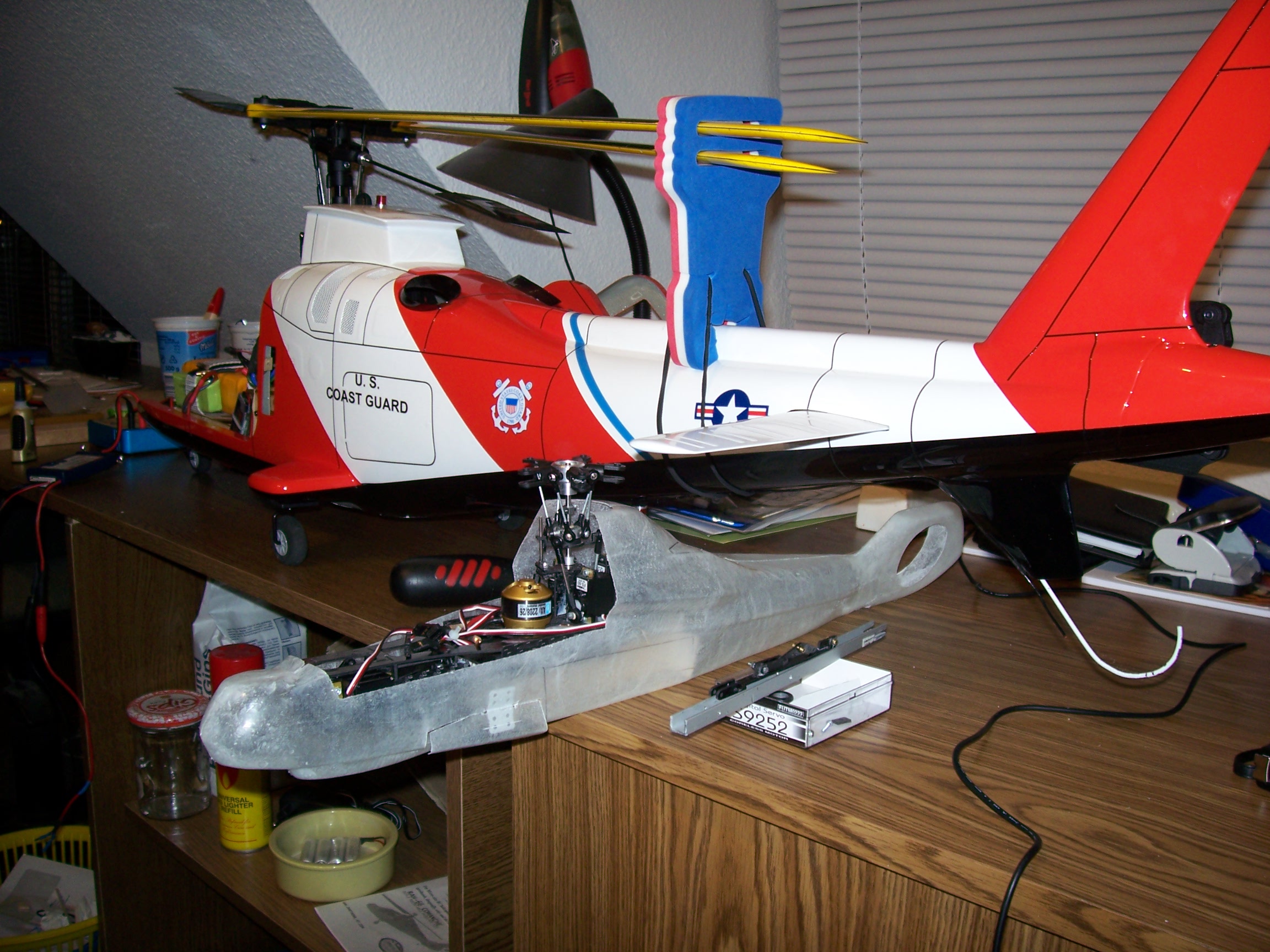

Vergleich Comanche zu meiner 30er Agusta :D

Also ich finde die Größe der Comanche super!
Kann man in jeder Halle fliegen und mal eben vor der Tür.
Hast du die Augusta auch selbst gebaut?
Matze
