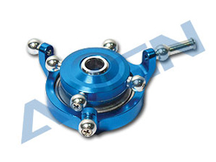

FreddyFerris hat geschrieben:Die nick anlänkung ist beim cde hinten... bei der alu TS ist sie vorne :)
Fred
Hi, verstehe ich leider immer noch nicht, seid bitte nachsichtig mit mir :P
Könnte das jemand mal graphisch, oder mit Foto veranschaulichen?
Meint ihr den langen Stift von der TS? Der läuft doch in der Führung und die ist doch hinten.. ausserdem ist die TS doch symmetrisch, so das man sie einfach drehen könnte... wahrscheinlich nicht...
Axel
labmaster
Beiträge: 1108
Registriert: 16.02.2005 18:33:58
Wohnort: Poing / Bayern
#40
Beitrag von labmaster »
Hier.
Ich habs mal schnell mit Paint gepinselt :)
Der wesentlich Unterschied ist die einzelne Anlenkung welche einmal
nur eine Kugel und einmal eine Kugel mit Führungsstift sein muß.
Es ist natürlich wesentlich leichter aus der rechts gezeigten TS eine solche wie links gezeigt zu machen. Umgekehrt wirds schwieriger, da hier gegegenüber dann die Befestigung für die einzlne Kugel fehlt.
Die links gezeigte Version ist die, welche es z.B. als Alu 120 grad TS von Align für den T-Rex450X zu kaufen gibt. (HS1061)
Die rechts gezeigte ist die TS welche z.B. beim T-Rex450XL (CDE) Kit mit dabei ist.
Achtung Align hat nun auch eine entsprechende Metallversion von der rechts gezeigten TS. (zum Alu aufrüsten für den 450XL (CDE))
(HS1089)
Wesntlich besser wäre es gewesen, Align hätte nur HS1061 weiter verkauft und dafür den Führungsstifft mit Kugel extra angeboten.
Grüße,
Walter

Hallo Walter, erstmal vielen Dank für deine Mühe +Geduld mit den Bildern!
Ich habe die HS 1089 T ,Alu. Ich glaue, ich werde mit der CDE ANlenkung nicht glücklich.
Kannst du mir bitte sagen, welche 120 Grad direkt Anlenkung passt?
Nur um Klarheit zu schaffen: meine Alu TS HS1089 passt NICHT mit dem FreakWare 120 Kit zusammen? siehe Foto:
Danke Axel
TS Alu 1089.jpg (41.28 KiB) 388 mal betrachtet
labmaster
Beiträge: 1108
#43
ja so ist es, die TS ist nicht geeignet dafür.
Du benötigst eine TS welche den Führungstifft gegenüber des dritten Anlenkpunktes hat.
Grüße,
Walter

zur Info: ich habe bei FreakWare gefragt (1* mail, 1* Telefon), ob das Kit passt auf den CDE ( so steht es bei denen jetzt auch auf der HP), beide Male hat man mir bestätigt: es passt.
Wie kann das sein, wenn ich die Original TS vom CDE Kit, nur durch eine Alu ersteze???
Na ja....
Gruss Axel
labmaster
Beiträge: 1108
#45
Naja, das Kit selbst past auch, für die TS gibts es schließlich unterschiedliche Lösungsmöglichkeiten.
1. Kauf einer HDE oder V2 Taumelscheibe aus Kunststoff
2. Kauf einer HDE oder V2 Taumelscheibe aus Alu
3. Bau eines TS Rings um die Anlenkpunkte zu erweitern
Ich wäre da auch nicht gleich draufgekommen wenn es nicht diesen Tread hier gegeben hätte. Wenn du mich da gefragt hättest hätte ich mit Sicherheit auch gesagt das es passt. Auf die TS Problematik wäre ich wohl auch nicht so ohne weiteres gekommen.
Grüße,
Walter
