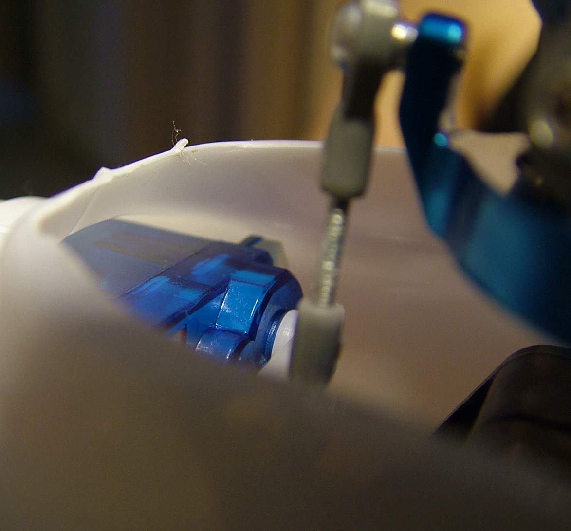

Akku kommt ja dann unter die Platte "geschnallt"... somit
habe ich auch meinen Tanic2450 untergebracht.
Aber wenn ich die Haube (alte vom 450 V2 ) drauf habe, drückt diese
leicht gegen das Servo :-(
Und stimmt Axel sieht bissal blöde aus die Farbe, aber daß hab ich in
2min schnello mit Farbdose gelöst.
Christian
FreddyFerris
Beiträge: 2641
Registriert: 19.08.2004 09:51:18
Wohnort: Brüssel
Beitrag von FreddyFerris »
bei mir drückt garnichts gegen das servo... kokam 2A
Fred
Milenium II SE
R50
Meutenpapa
Beiträge: 537
Registriert: 13.03.2005 07:37:33
Wohnort: Bayern 85235
Beitrag von Meutenpapa »
hatt ja auch nichts mit dem Akku zu tun.
Sondern die Haube drückt oben gegen das NickServo.
FreddyFerris
Beiträge: 2641
Wohnort: Brüssel
aha.... bei mir drückt aber garnichts...
Fred
Milenium II SE
R50
Meutenpapa
Beiträge: 537
so so aha aha hier schau mal rechts am Servo vorne und hinten
und zwar so, daß sich der Servo leicht nach unten dann neigt wenn
Haube drauf kommt und damit TS leicht nch oben biegt. :idea:
Haube kann man schlecht höher setzen Servo schlecht tiefer. :?:
Beiträge: 63972
Warum schraubst Du das Servo nicht von der anderen Seite fest?
azoa
Beiträge: 609
Registriert: 05.09.2004 11:21:17
Wohnort: Hamburg, das Tor zur Welt
Beitrag von azoa »
tracer hat geschrieben:Warum schraubst Du das Servo nicht von der anderen Seite fest?
guck Dir mal die Bilder an ;-), es handelt sich dabei um das Nickservo :D
edit: jetzt weiß ich, was Du mir der anderen Seite meinst :D, wäre ne Möglichkeit.
Meutenpapa
Beiträge: 537
schon probiert... dann Servostange hinten am Arm befestigt...
Aber so is die ServoStange am geradesten . . .
und hab mich halt nach dem Pic von Freddys Anlenkung gehalten..
Denn die Anleitung von FW schweigt sich darüber ja völlig aus...
