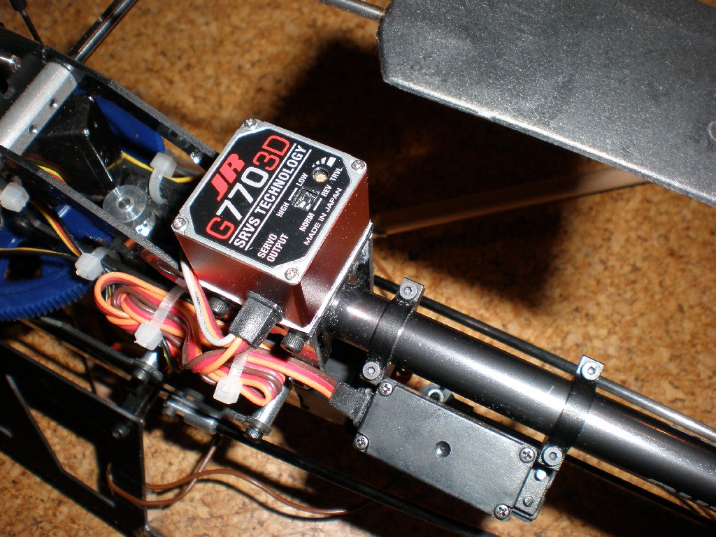

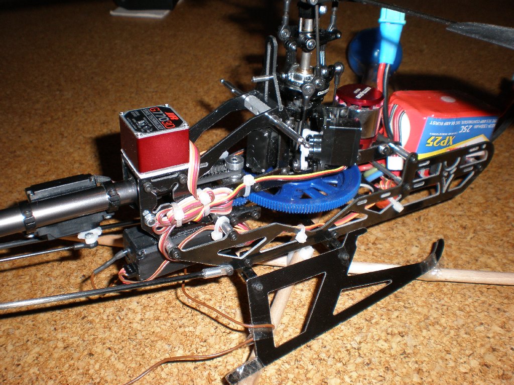

bitte um hilfe für die Einstellung meines Gyro JR G770 3D !
Das problem ist Sobald ich abheben will, fängt er wie wild an zu kreiseln.
Egal ob ich Reverse oder nicht;(
Mit der mitgelieferten Anleitung kann ich leider nichts anfangen, da ich kein english kann;(
Kann mir bitte jemand von Grund auf erklären ihn einzustellen;)
Der Gyro besitzt zwei Schalter, der eine ist für Normal und Rev der andere für Heigh und Low !
Und noch ein Podi TRVL für was, weis ich nicht?
Die Kreiselempfindlichkeit am Sender ( MC22 ) hab ich am Schieberegler posizioniert.
achso....der Gyro ist in einem Outrage G5 eingebaut.
würde mich riesig auf Hilfe freuen
ps: hab schon erfahrungen mit einem 401er Kreisel gehabt, aber das ist leider schon lange her;(

#2 Re: Gyro JR G770 3D DS3500G Servo ( Probleme )
Ansonsten könnte es sein, dass im Sender ein statischer Drehmomentausgleich programmiert ist (keine Ahnung wie das bei der MC-22 heißt, evtl. STA, STL/H oder so). Der *muss* überall (für jede Flugphase) auf 0% stehen wenn der Gyro im HH-Modus betrieben wird (wie bei jedem anderen HH-Gyro auch).
Das "TRVL"-Poti funktioniert wie beim GY-401: Es gibt den maximalen Ausschlag des Heckservos vor ("Limiter"). Hi/Lo steht für die Ansteuerfrequenz des Servos. Kannst bei dem DS3500G auf Hi stellen.
Prinzipiell ist das Vorgehen zum Einstellen des JR 770 gleich wie beim GY-401: siehe hier. Wichtig ist, dass die Einstell-Werte sich teilweise stark von denen anderer Gyros unterscheiden: Zum einen die Empfindlichkeits-Einstellung. Normalerweise sollte die so bei 60-70% stehen, beim 770 ist aber deutlich weniger notwendig, so ca. 30-35% sollten genug sein. Außerdem *muss* wie in der Anleitung beschrieben (Tabelle "Setup Examples") so ca. 50% Expo fürs Heck programmiert werden um einen *linearen* Verlauf zu bekommen - ruhig noch etwas mehr, sonst schmeißt der Heli schnell mal den Akku weg
Außerdem wird in der Anleitung empfohlen, den Heck-Kanal auf je 150% Servoweg zu stellen und per D/R dann auf ca. 60% zu reduzieren. Keine Ahnung ob das notwendig ist bzw. was es für einen Unterschied macht, wenn man das nicht macht - ich habs von Anfang an so eingestellt und der Gyro funktioniert tadellos.
PS: Meiner Meinung nach hat die Kreiselempfindlichkeit an einem Schieberegler nix zu suchen, das ist schnell verstellt und ist nur mit Mühe dann wieder auf den exakten Wert einzustellen. Lieber einen Schalter nehmen und über die Wegbegrenzung den Wert einstellen.

#3 Re: Gyro JR G770 3D DS3500G Servo ( Probleme )
Hallo Sascha;)
Vielen dank für deine Antwort
Bin Gerade dabei meinen Sender nach deinen Angaben einzustellen.
Einen Drehmomentausgleichs-programm im Sender hab ich nicht gefunden, gibts wahrscheinlich keinen?
Den Servoweg fürs Heck hab ich jetzt auf 150% gemacht, aber für was? Der Heckausschlag ist doch viel zu hoch? Das Servo schlägt jetzt bei Knüppelanschlag mechanisch an
Kannst mir mal genau sagen was du mit D/R 60% reduzieren meinst;)
Achso nochwas, nicht das wir aneinander vorbei reden. Ich meinte mit der Gyroempfindlichkeit, den Kanal vom Gyro am Schieberegler, das ist doch Normalerweise üblich so , oder?
Ich hab ihn jetzt auf alle fälle mal so eingestellt, das er bei vollem Ausschlag nur noch 35% gibt.
Das alles kann ich leider erst morgen austesten;(
ps: die position des Gyros (blickrichtung) ist doch egal oder?
viele dankbare grüße Andi

#5 Re: Gyro JR G770 3D DS3500G Servo ( Probleme )
Hi Andiandi1981 hat geschrieben:Hallo Sascha;)
Vielen dank für deine Antwort![]()
Du hast einen JR 770 Gyro!
Der jr 770 ist einer der besten und zugleich härtesten Gyros auf dem Markt.. Bei Helis unter 1m Rotorkreis eigentlich schon zu hart, bzw sehr schwer einzustellen.
Egal was in der Anleitung steht. Bei Erstverwendung solltest Du max. 100% (besser 60% wie Sascha schon erwähnt hat) und mindestens 15-20% Expo (auf Heck) einstellen.
Der 770 ist extrem sensibel. Es darf keinerlei Heck-Vorlast am Sender eingestellt sein.
(den statischer Drehmomentausgleich findest Du bei der MC22 wahrscheinlich unter Grundeinstellungen.. Muss ausgeschaltet sein)
Der Erstflug sollte auf keinen Fall im AVCS/Headinghold Modus sondern in Gyro Mode mit unter 50% Sensibilität stattfinden.
Ohne eine Trimmung am Sender, muss das Heck mechanisch getrimmt werden bis kein Drift mehr auftritt, erst dann sollte man auf AVCS wechsel und vorsichtig die Sensibilität erhöhen.
Kannst Du mal ein Bild vom Heckrotor einstellen? Ist die Laufrichtung richtig?
