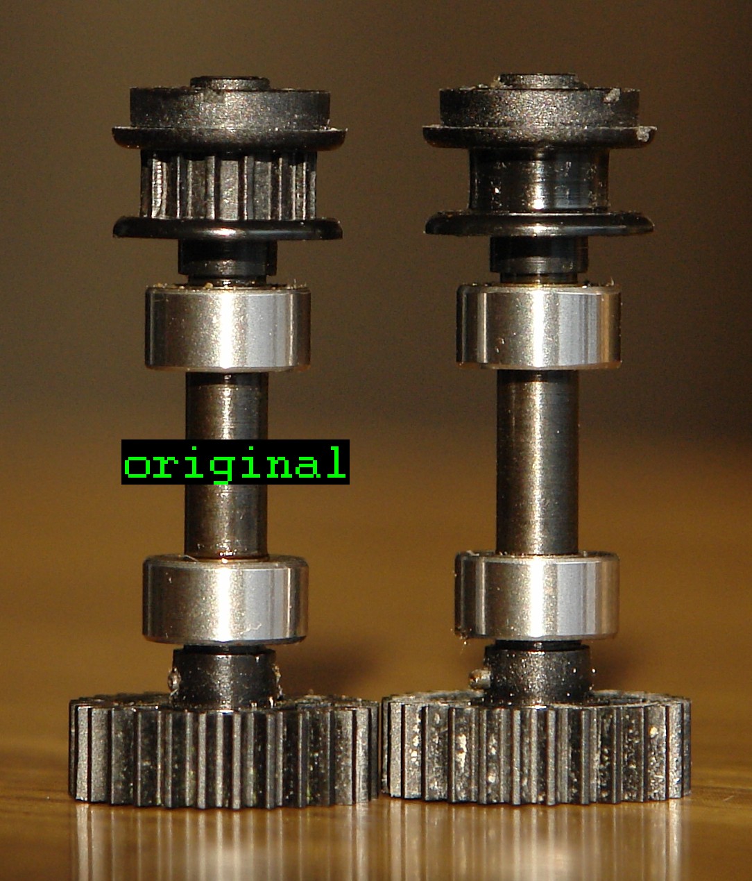

Auch ich hatte im letzten 1/4 Jahr immer wieder das Problem mit einem instabilen Heck. Habe den Zahnriemen mehrfach nachgespannt, aber nicht mit bleibendem Erfolg. Erst letzte Woche wieder hat das Heck so eine Eigendynamik entwickelt, dass ich es nach dem Flug intensiv überprüft habe.
Und siehe da, es gibt noch andere Ursachen wie ein zu lockerer Riemen oder Materialschrumpfung durch Kälte!!
Grüsse aus Freiburg
Detlef
Grüsse aus Freiburg
Detlef
- Heckantriebseinheit.jpg (287.48 KiB) 657 mal betrachtet
#14 Re: Zahnriemen löst sich
Ach du scheisse...Da war aber etwas komplett daneben....Kenne das vom Auto, nur dass da am Zahnriemen die Zähne wegfliegen.
