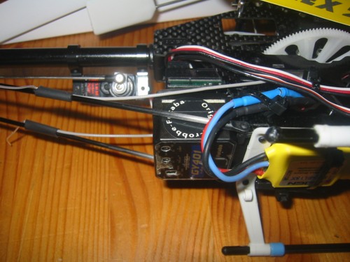

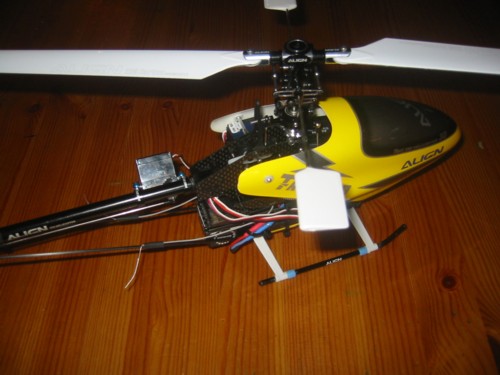

Hallo zusammen !
habe am Heck jetzt auch noch den Futaba FS 61 BB Carbon Servo probiert - geht auch sehr gut mit dem GY 401 !
hier mein Setup:
Heck: GY 401 + FS 61 BB Carbon / Loch 3,5 mm von Mitte / 2 Lager 2 mm + Spacer auf jeder Seite / Heckrotorblätter 37 mm/ Sens HH 38 % auf 14 MZ
Taumelscheibenservos: Align DS 410
Regler + Motor: Align aus Baukasten
und hier noch ein paar Bilder:
