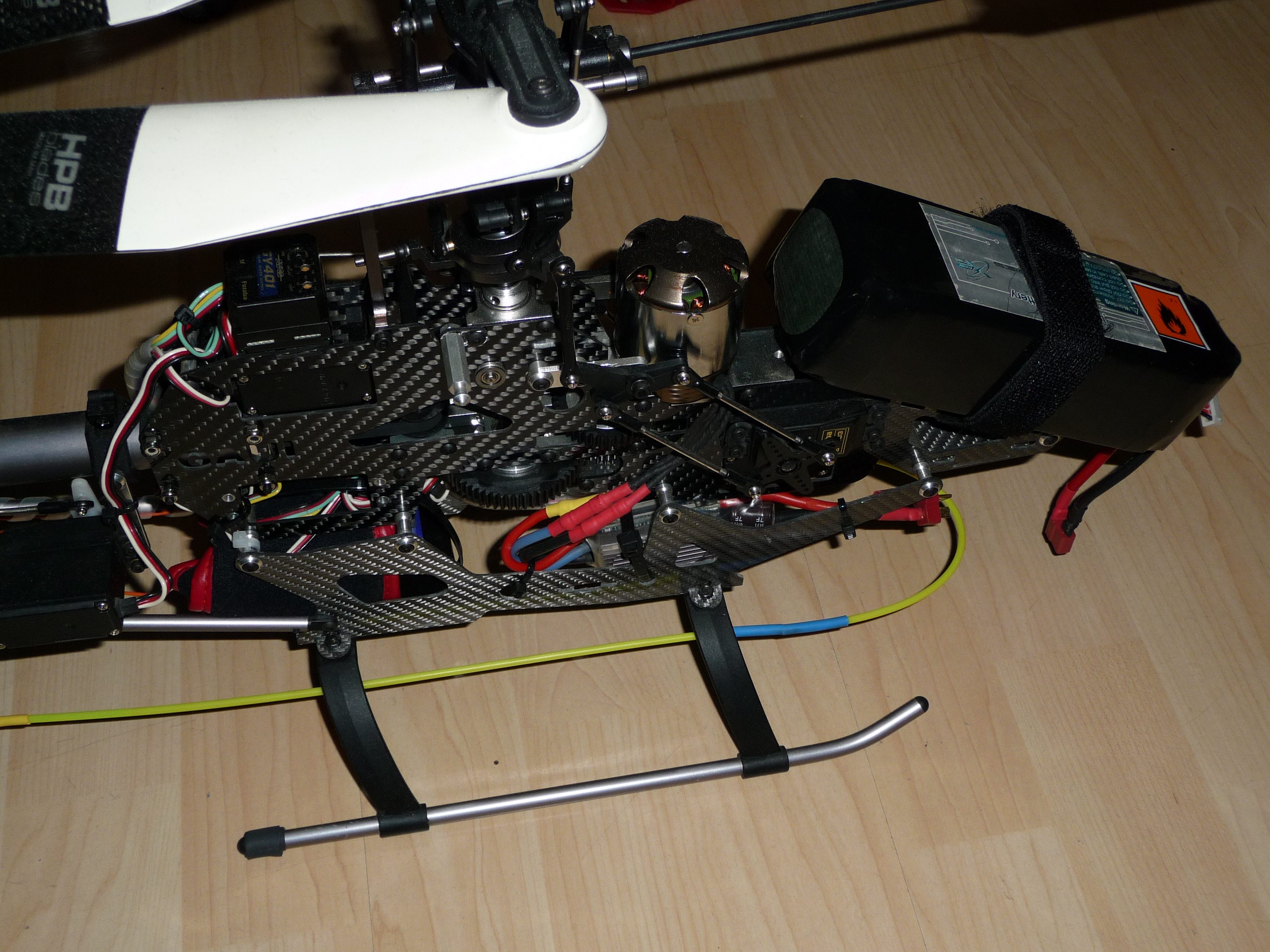

Hab mein 6s immer unterm Heli befestigt, wollte aber als bessere Gewichtsverteilung den Akku auf der Nase befestigen (siehe Bild)
Gewicht 735 Gramm. Gibs da Probleme??
LG Daniel

Geht sich das wirklich vom Schwerpunkt aus? Bei 735gr müsste das ja schon fast 5000mAh sein?
Prinzipiell ist natürlich besser den Akku möglichst weit oben zu montieren. Damit bekommst du den Schwerpunkt näher an die Rotorebene und der Heli wird wendiger.
-klaus
Was meinst du damit???
Das lipo hat 4600 mAh
LG Daniel

Ist der Hurri damit nicht Nasen-lastig? dh. wenn du ihn hochhebst das er sich über Nick frei bewegen kann geht die Nase runter bzw wenn du abhebst möchte er nach vorne weg...
-klaus

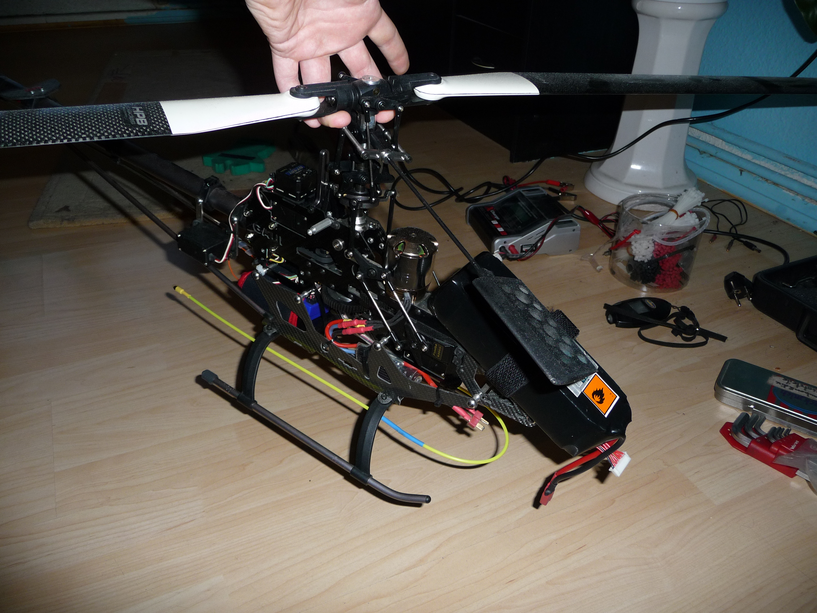

Er ist leicht Nasen-lastig (siehe Foto)!!

Wenn es dich beim Fliegen nicht stört warum nicht. Sonst kannst auch noch ein kleines Stück näher an den Motor gehen. Für Rundflug hab ich mal gehört das etwas Nasen-lastige okay ist. Bei 3D sollte der Heli möglichst neutral sein damit man nicht ständig korrigieren muss.
Bei 2x 3s hast sogar etwas mehr Gewicht wegen Schrumpfschlauch und Kabel. Meist wird halt sowas in Richtung 3300mAh im Hurri geflogen.
Geht da noch die Haube drüber? Bei meinem Hurri wie er noch mit originaler Gaui Haube geflogen ist, war's mit 5s Lipos schon knapp.

Hallo, würde mich mal interessieren wenn du den Hurri nicht an den Blatthaltern festhälst sondern links und rechts an der Paddelstange zzgl. der Haube. Normalerweise müßte der Heli nun heftigst nach vorne kippen. Kann mir einfach nicht vorstellen, das du damit optimal fliegen kannst.

Ich hab einen CHP und keinen Gaui CF Rahmen daher kann ich es nicht sagen! Wie schon gesagt die Blätter der Länge nach ausrichten und gleich neben der Paddelwippe die Paddelstange angreifen und Heli schauckeln lassen. Neigt er sich nicht zu weit nach vorne dann ist das okay. Je weiter nach vor, desto schlimmer wird er ständig nach Nick gehen beim Fliegen. Gegen trimmen würde ich aber nicht...

Hab den Hurri an der Paddelstange hochgehoben und er neigt sich trotzdem nich mehr als vorher nach vorne, werde morgen mal nen Testflug machen
