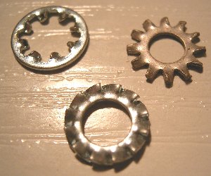

in meinen beiden 450-ern sind die Heckrohr-Aufnahmen aus Alu, entsprechend hatte ich die Klemmschrauben nach Riemen-Justierung bei "Normaltemperatur" mit Loctite gesichert.
War jetzt bei Kälte fliegen, die geschrumpfte Heckrohr-Länge machte ein Nachspannen des Zahnriemens auf dem Flugfeld erforderlich. Also die gesicherten Schrauben mit kräftiger Imbusschlüssel-Drehung gelöst, Heckrohr etwas rausgezogen und die Schrauben - ohne Loctite, weil nicht dabei - wieder angezogen. Und so auch geflogen, nach jedem Akku die Schrauben gecheckt...
Jetzt gibt's doch diese Zahnscheiben, wär das die Lösung für beliebig häufige Riemenspannungs-Korrektur? Oder bringen die nicht die gleiche Sicherheit wie Loctite? Auch müßte man erstmal nachforschen, ob die überhaupt in M2 erhältlich sind.

Zahnscheiben sind eigentlich auch nur für einmalige benutzung gedacht.
Sie sollen sich in die Schrauben und das zu verschraubene Material krallen. Löst man sie weider schehrt man die scharfen kanten der Zahnscheiben ab und sie krallen sich nicht mehr richtig fest.
Einzige dauerhafte Lösung wird bei den Temperaturen wohl ein CFK Heckrohr sein :roll:

#3 Re: Zahnriemen bei Frost nachspannen, wie sichern?
Ist das Foto von Dir?

#4 Re: Zahnriemen bei Frost nachspannen, wie sichern?
Beitrag von hubibastler »
...schon raus, wollt mir die Arbeit sparen.
Aber ich hatte es doch ziemlich verfremdet (Farbe raus etc.)
Gruß, Wilhelm
Beiträge: 63978
#5 Re: Zahnriemen bei Frost nachspannen, wie sichern?
bastler hat geschrieben:Aber ich hatte es doch ziemlich verfremdet (Farbe raus etc.)
Ist mir so trotzdem lieber, danke.

#6 Re: Zahnriemen bei Frost nachspannen, wie sichern?
Beitrag von frankyfly »
Also ich halte von den Zahnschiben in diesem Einsatzzweck auch nix. CFK-Heckrohr ist da wohl wirklich das beste. Alternativ wäre es auch denkbar das man Gewindestangen einklebt und dann mit selbstsichenden Muttern arbeitet.

Danke, Roger, für die (mit Zahlenmaterial untermauerte !) Erklärung, und für den Hinweis, daß zur Alurohr-Kontraktion noch eine Längung des Riemens kommen kann. Bleibt die Frage nach einer einfachen Lösungsmöglichkeit, den Riemen nach Bedarf nachzuspannen / zu lockern. Nachdem man mir die Zahnscheiben überzeugend ausgeredet hat, finde ich frankyfly's Vorschlag recht gut.
frankyfly hat geschrieben:Gewindestangen einklebt und dann mit selbstsichenden Muttern arbeitet
