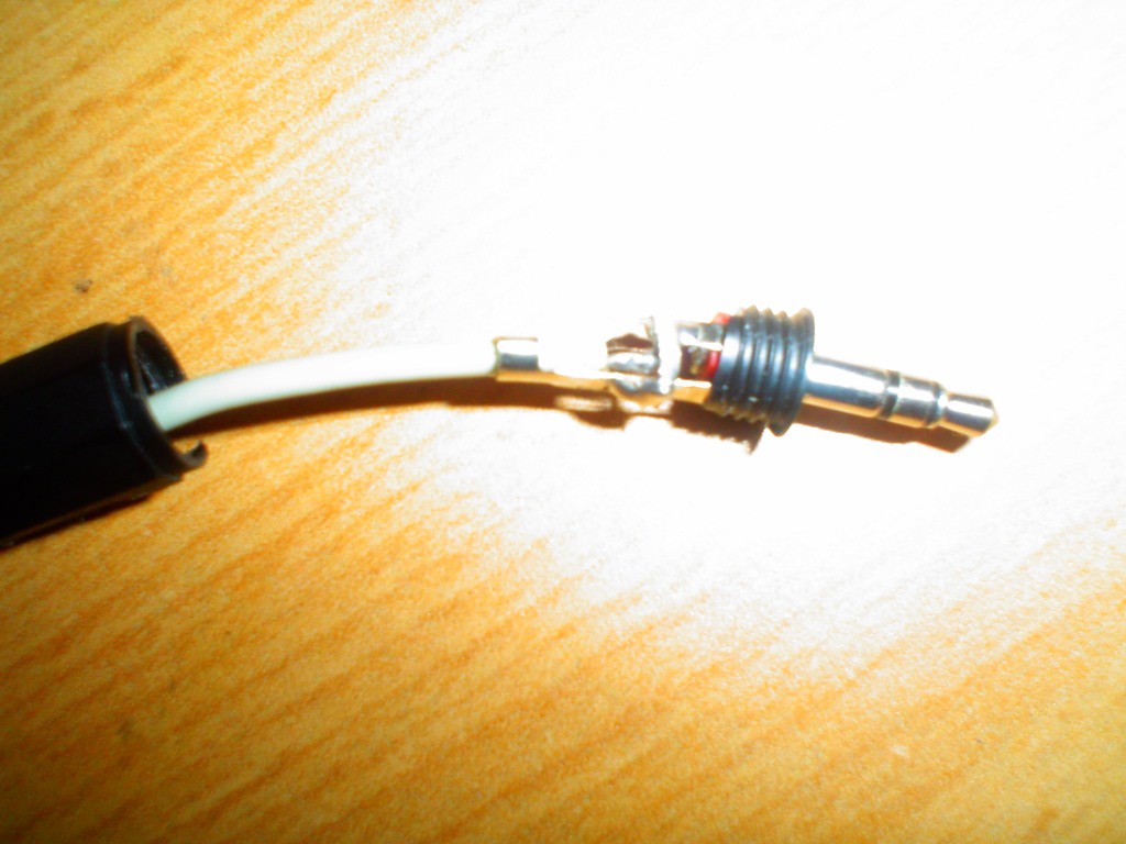

#5 Re: AFPD - Belegung Adapterkabel für MX-Sender
Guckst du:
- Stereo Klinke.JPG (127.91 KiB) 1628 mal betrachtet

#6 Re: AFPD - Belegung Adapterkabel für MX-Sender
Sorry, aber der Blitz reflektiert so stark, daß man fast nichts erkennt.

#7 Re: AFPD - Belegung Adapterkabel für MX-Sender
Wo du recht hast...bk0901 hat geschrieben:Sorry, aber der Blitz reflektiert so stark, daß man fast nichts erkennt.
Das Kabel in der Mitte an den mittleren Kontakt löten und das äußere an die zwei seitlichen Kontakte (Überbrücken).
