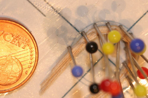

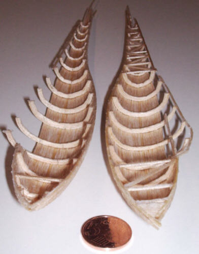

wenn du keine Angst vor etwas Arbeit hast (das sollen Scaler eh nicht haben) kannst du einen Rumpf auch aus Balsa bauen. Meine Scale Kiste bekommt jedenfalls einen. Es ist (richtig gemacht) sehr leicht und kommt fast an die Festigkeit von GFK dran. Man den Rumpf durchaus aus Spannten (Balsalaminat wie ein gebogener Brettschichtholzträger) und eine Beplankung von 1mm Balsa bauen. Sind die Spannten leicht, kann man ein paar mehr verarbeiten und bekommt eine unglaubliche Festigkeit. Wer will kann den Rumpf nach dem schleifen auch mit dünnen Japanpapier überziehen, was die Sache noch einmal fester macht. Auf eine Glaslage oben drüber werde ich aus Gewichtsgründen verzichten.
Im Anhang ein paar Bilder von einem anderen Holzprojekt von mir.

- Spannt in der "Nagelform"
- Spannt.jpg (31.76 KiB) 637 mal betrachtet
- jede Seite mit ca. 100 Leisten 0,5 x 1 mm beplankt
- Rumpfseiten.jpg (30.27 KiB) 637 mal betrachtet
