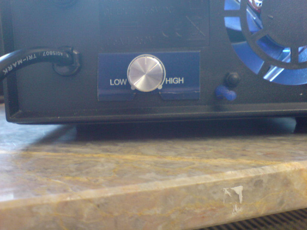

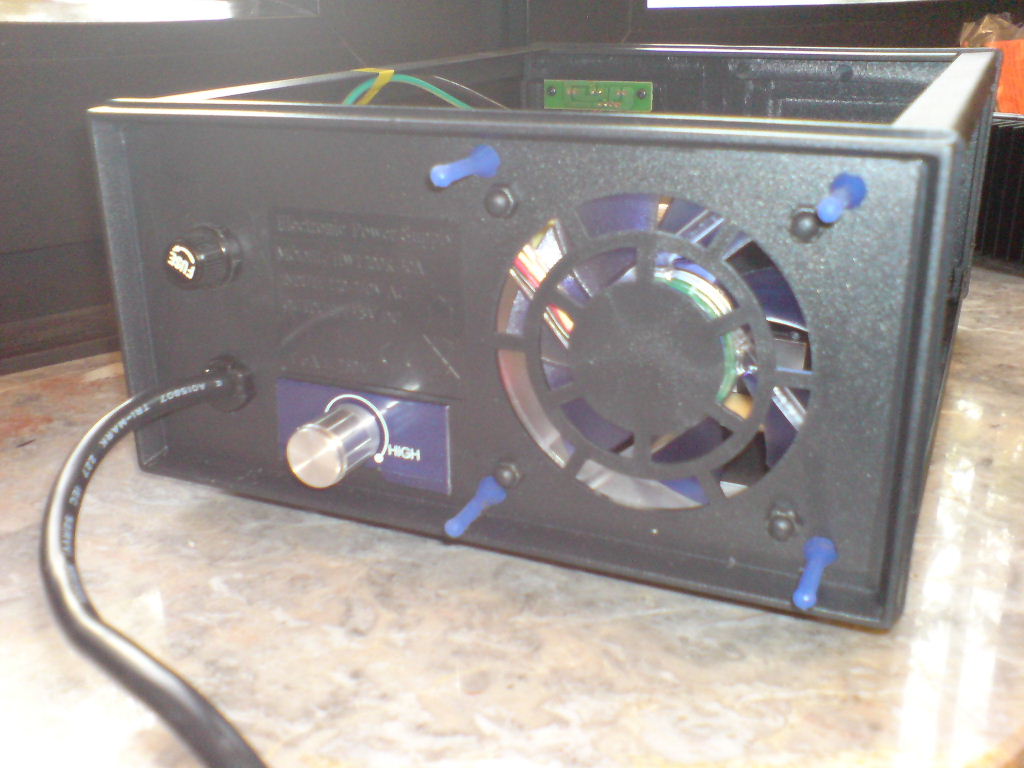

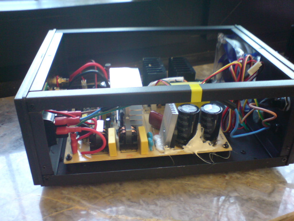

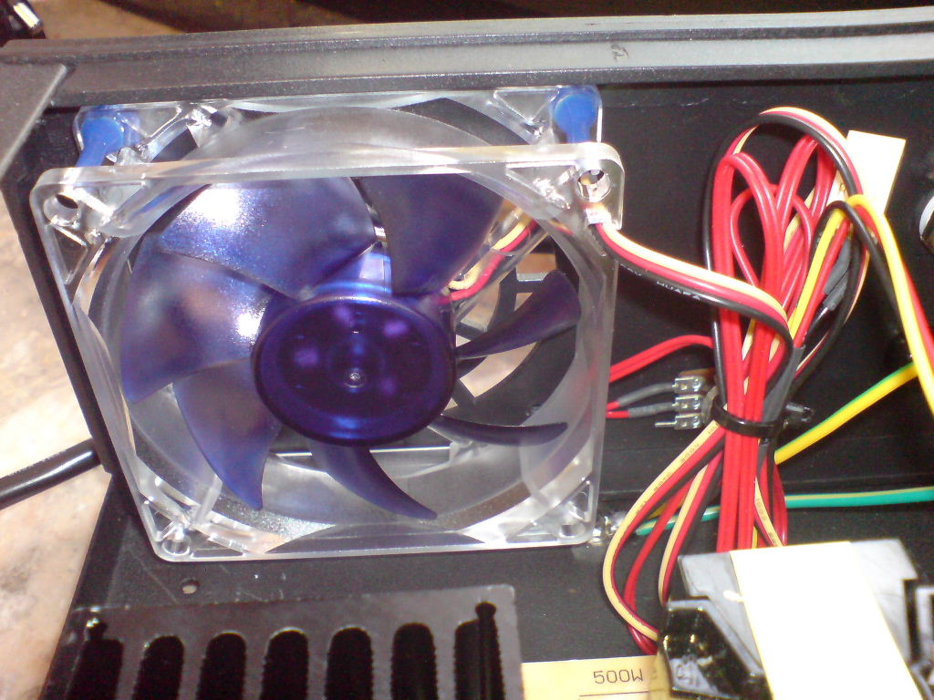

#3 Re: Kennt jemand eine Quelle für leise Lüfter ??
Hallo Michael,
mir war das 30A Netzteil auch zu laut - mal abgesehen von der Verarbeitung, aber die hört man ja nicht...
Der verwendete Lüfter hat einen Lochabstand von 60 mm und ist etwas speziell befestigt. Das was außen am Gehäuse wie Hutmuttern aussieht sind angegossene Kunststoffausbuchtungen, in die die Schrauben vom Lüfter greifen.
Da innen genug Platz ist habe ich einen leisen 80 mm Lüfter verbaut, mit Gummielementen entkoppelt und gleich noch ne Temperaturregelung spendiert.
Schließlich brauche ich eigentlich nie Vollast. Selbst im Sommer bei 47° im Auto und zwei 6S 4.000mAh Akkus mit 7A gleichzeitig laden reichte noch halbe Drehzahl.
btw. mit den Arctic Fans von Reichelt hab ich im PC sehr gute Erfahrungen gemacht. Sehr leise und vom Preis nicht zu schlagen.
