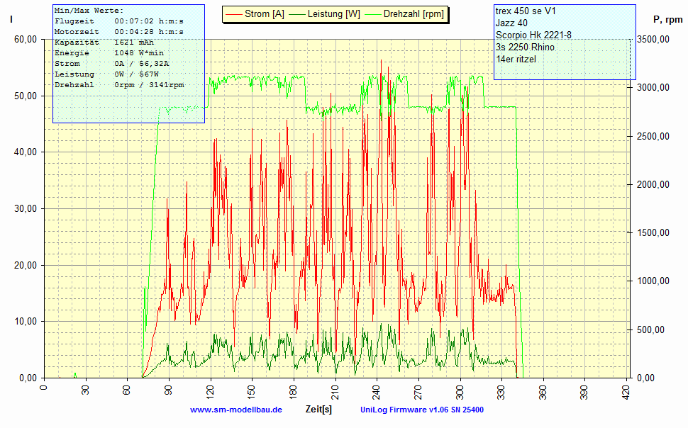

Hi leute
ich mal mal ein Unilog in den rex se gehängt , nuckelt ganz schön am akku der scorpio.
Ist der 8er eingendlich schon kapp davor den 40er jazz zu überfordern?
mfg Richard

Ich denke nicht das der 40er Jazz damit Überfordert ist. die 40A sind Dauerbelastung, Kurzzeitbelastung (15sekunden) sind 50A. die 56A Peak die Ja wirklich nicht lange angelegen haben steckt der weg. Außerdem gibt es ja immernoch die Strombegenzung und die Themperaturabschaltung die verhinder t das sich der Jazz mit Rauch und knall verabschiedet.
Aber Stimmt schon, der 8er ist nahe an der Grenze, deswegen sollte man ja beim 6er auch den 55er nehmen, weil der ist noch Stromhungriger.
