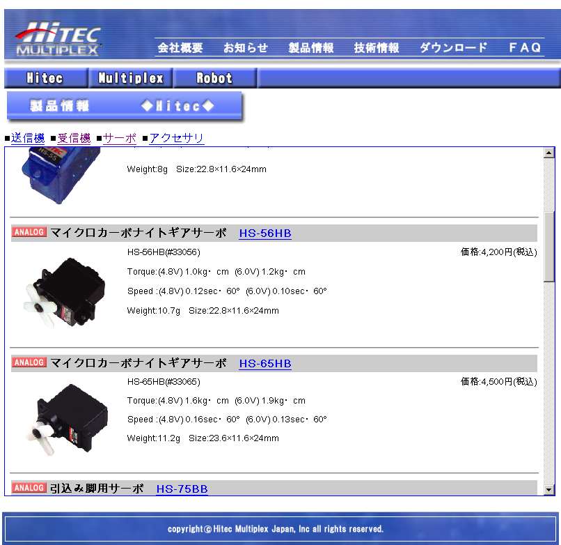

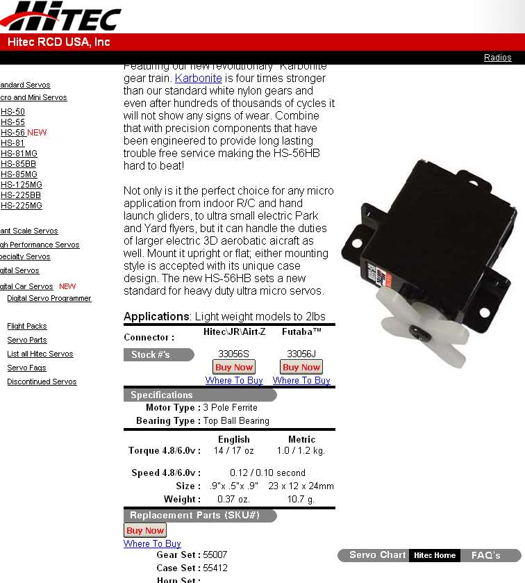

#39
Beitrag von helihopper »
ach so ist das.
Lt. Hitec USA und Japan ist das HS56 Servo übrigens 0,12s 60° schnell.
Ich denke da liegt ein Dreckfühler auf der deutschen Seite vor.
Cu

Beitrag von labmaster »
helihopper hat geschrieben:Hi,
ach so ist das.
Cu
0,12s/60 , wie auf der Verpackung des HS56 :)
Grüße,
Walter
#41
Genau,
nur mal so erwähnt um diese klitzekleine Unklarheit dann auch noch zu bearbeiten. Dat war nen Stress dat Dingens in Japan zu finden.
Cu
