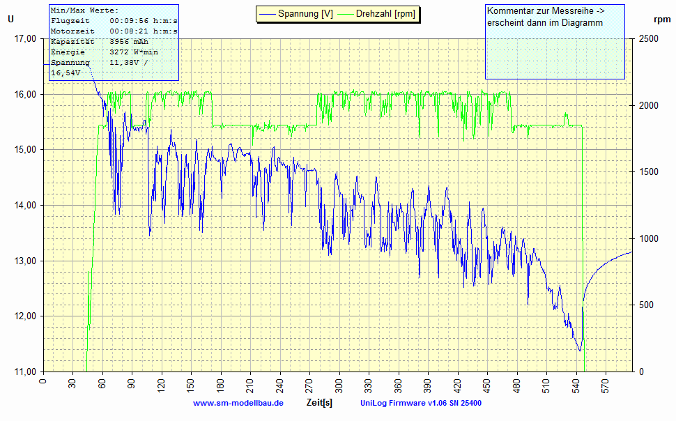

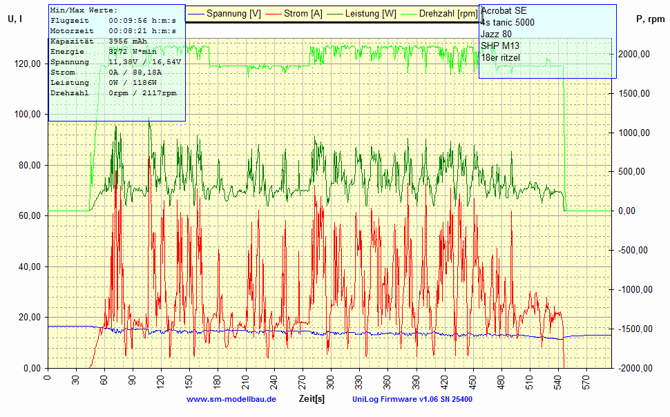

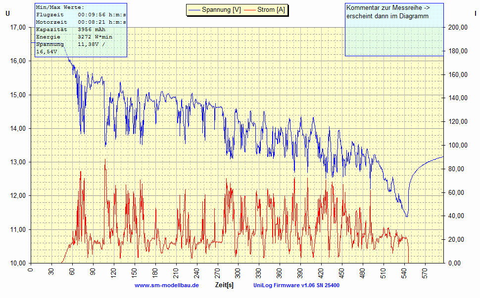

So nun sind die Experten wieder gefragt, lässt sich da nochwas rausholen durch mehr Ausschläge z.b.?
Ritzel ist jetzt ein 18er am werke, leistungmässig ist das jetzt, gefühlt das beste setup...
Spannung , Strom
Spannung , Strom

Drehzahl, Spannung
Drehzahl, Spannung
acrobat se 2.gif (47.61 KiB) 582 mal betrachtet
Spannung, Strom Leistung , Drehzahl
Acrobat se1.gif (62.29 KiB) 601 mal betrachtet
