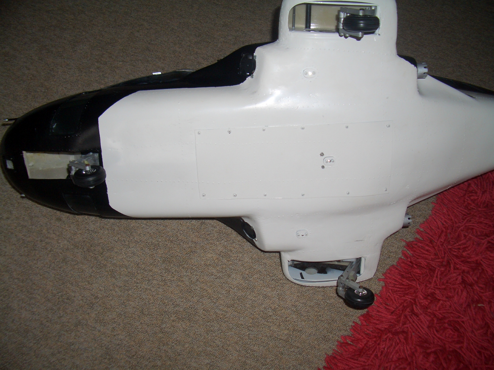

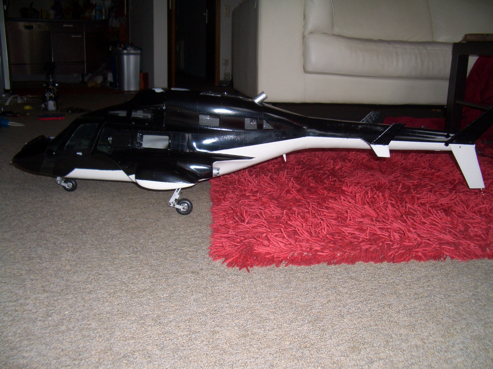

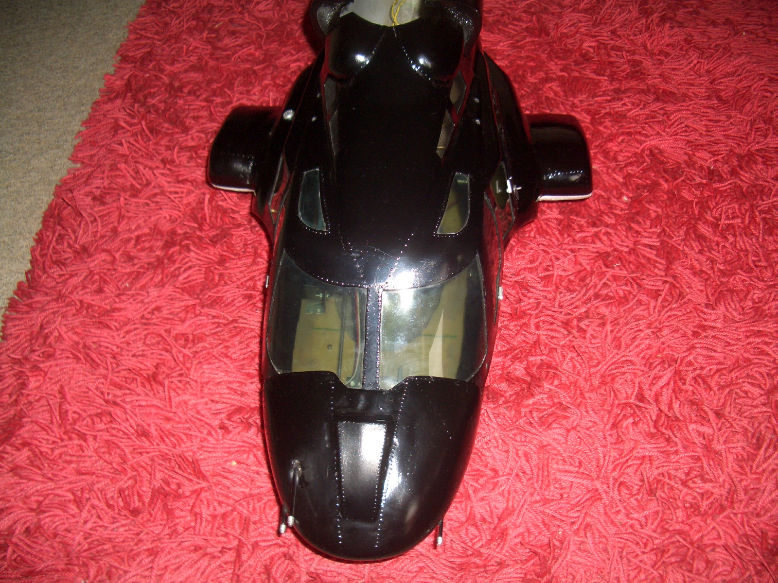

Erste Bilder sind fertig...
helikopter 022.jpg (1008.43 KiB) 868 mal betrachtet
helikopter 021.jpg (997.46 KiB) 859 mal betrachtet
helikopter 018.jpg (1004.54 KiB) 857 mal betrachtet
helikopter 017.jpg (1013.78 KiB) 859 mal betrachtet

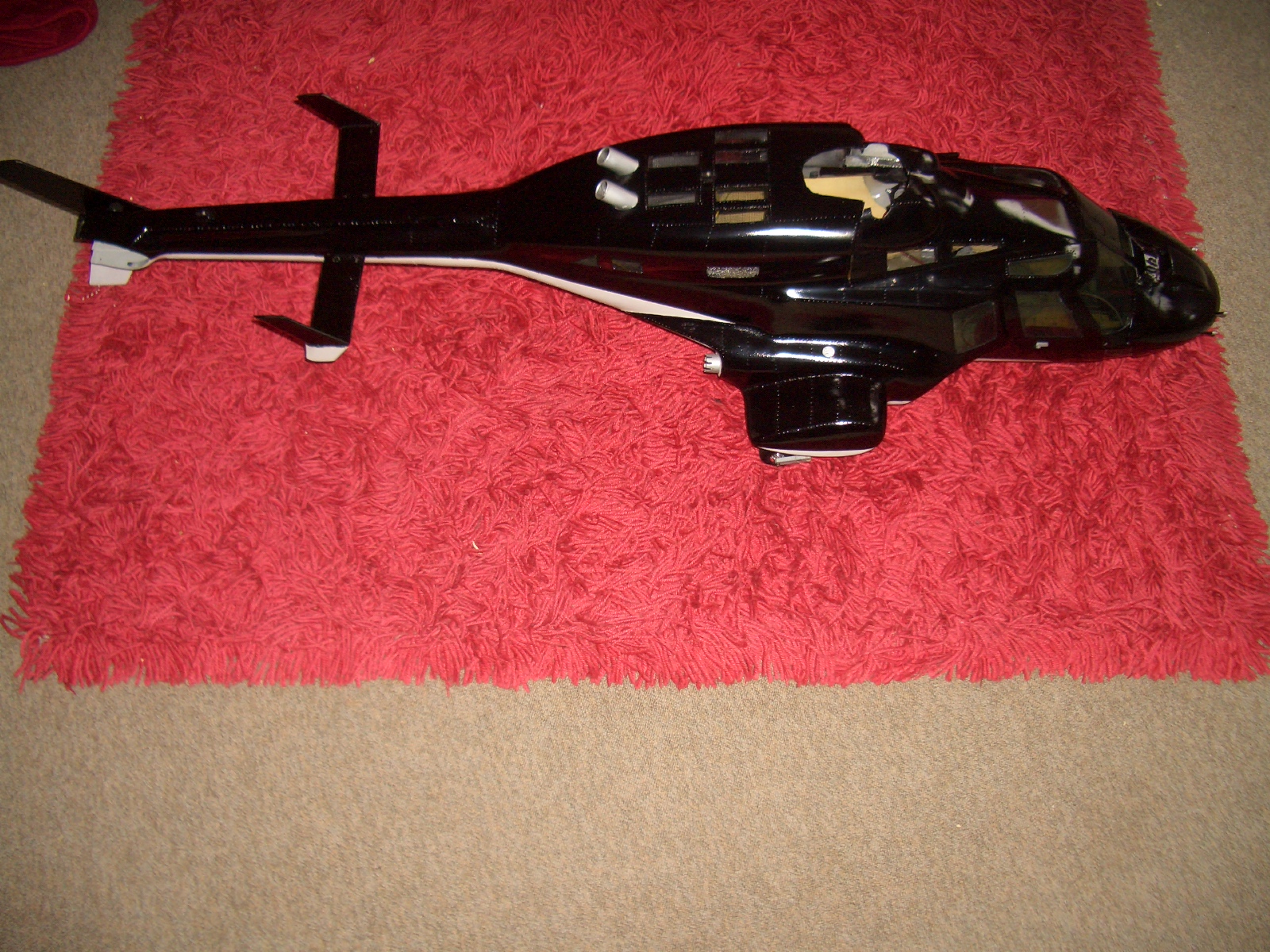

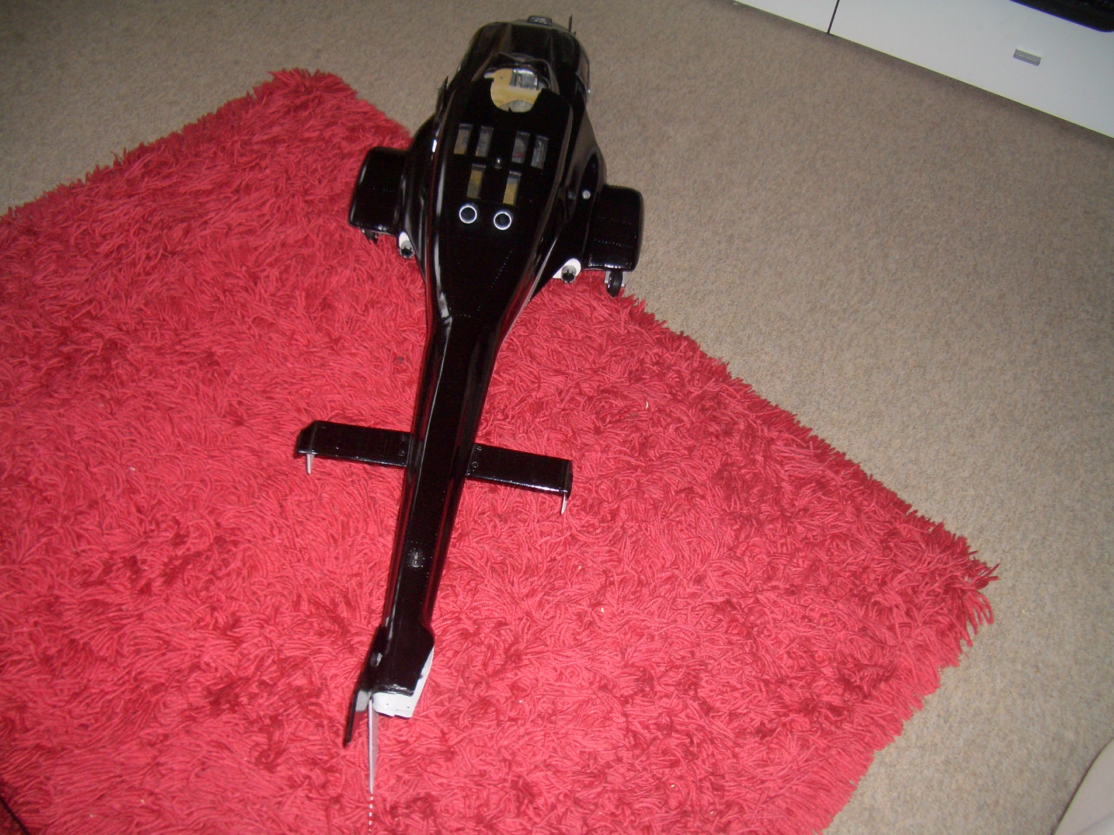

noch mehr Bilder...
Bilder der Leuchten füge ich noch hinzu...
helikopter 028.jpg (986.16 KiB) 857 mal betrachtet
helikopter 026.jpg (1.02 MiB) 856 mal betrachtet
helikopter 025.jpg (1018.84 KiB) 858 mal betrachtet

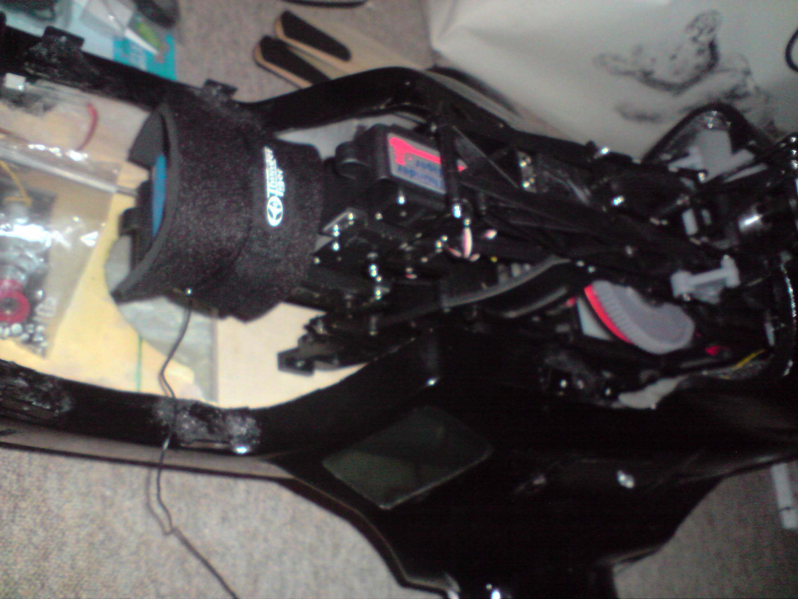

Kann mir jemand ein Tipp geben, wie ich mein Rappen am besten Einbauen kann? Wie erwähnt, steht es ein wenig oben ab. Unten ist eine Holzplatte die ich entfernen möchte, damit die Mechanik wieder ein wenig runter kommt.
Danek schon mal
Hasan

schöner Wolf, nur die Auspuffrohre gehen ja gar nicht. Wer hat den die eingebaut? Von welchem Hersteller ist der Rumpf?
no pain no gain
hasansemra2
Beiträge: 349
Registriert: 23.07.2008 13:28:05
#6 Re: Gesagt getan, Airwolf steht im Wohnzimmer...
Beitrag von hasansemra2 »
habe den Rumpf so gekauft. Welcher Hersteller ist mir auch unklar, aber die Auspuffrohre verschwinden bald ;) Versuche die Mechanik anzuüassen. Wenns fertig ist gehts zur Lackierbox. Werde es noch einmal lackieren nach dem ich paar Details noch geändert habe.

Hat Jemand eine Idee, wie ich die Mechanik an dem Rumpf befestigen soll?
EagleClaw
Beiträge: 4455
Wohnort: Coswig (Sachsen)
#8 Re: Gesagt getan, Airwolf steht im Wohnzimmer...
Beitrag von EagleClaw »
Passenden Spantensatz erstellen, womit die Mechanik in der richtigen Position möglichst einfach (für Wartung wieder demontierbar) befestigt werden kann. Wie dieser Spantensatz aussieht, musst du dir selbst überlegen. Hängt vom Rumpf, Mechanik und der Position ab.

Also werde ich heute mal zu OBI fahren und werkeln.... Mal sehen ob etwas gutes raus kommt...
Ich möchte ungern schrauben an den Rumpf bringen.
EagleClaw
Beiträge: 4455
#10 Re: Gesagt getan, Airwolf steht im Wohnzimmer...
Die Spanten einfach einlaminieren. Schön anschleifen und dann mit angedicktem Epoxy-Harz einkleben. Brauchste nix schrauben.

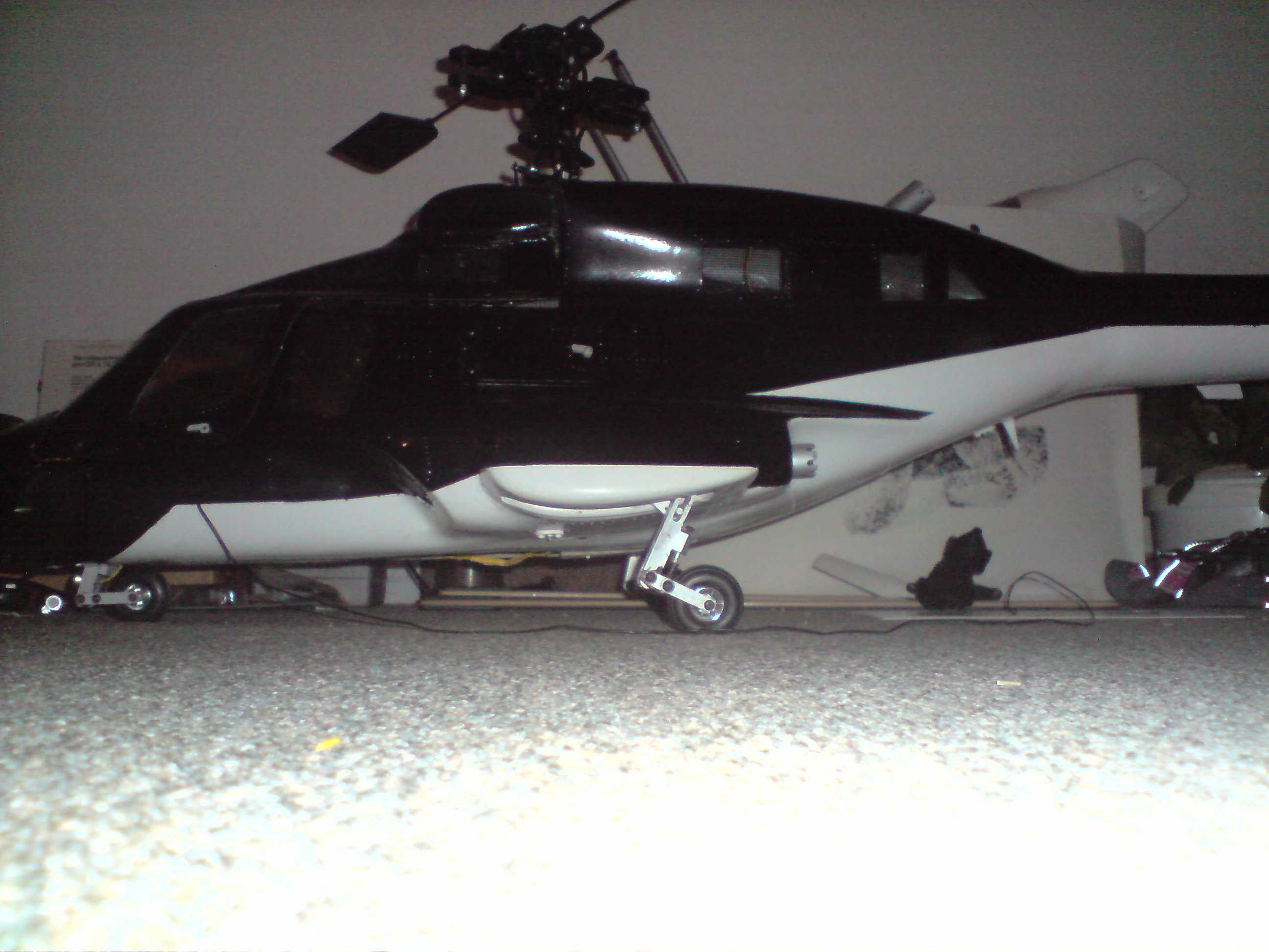

So nun habe ich die Bodenplatte fertig. Muss nur noch an den Rumpf geklebt werden. Die Befestigung der Mechanik wird von unten vorgenommen.
Die Öffnung auf und schon sind die Schrauben zu sehen. Wichtig wie vorgeschlagen für das schnelle Aus- und Einbau der Mechanik. Weitere Bilder folgen.
Leider kann ich es nicht anders machen. Wenn ich die Mechanik noch paar Milimeter höher setze passt sie nicht mehr in den Rumpf.
Noch dazu habe ich stärkere Federung für das hintere Fahrwerk genommen. Die Mechanik ist doch nicht soooooo leicht :)))))))

hasansemra2 hat geschrieben:So nun habe ich die Bodenplatte fertig.
Die kriegste aber noch bissl leichter oder willste die so voll lassen?
hasansemra2 hat geschrieben:Noch dazu habe ich stärkere Federung für das hintere Fahrwerk genommen.
Was ist das für ein Fahrwerk?

Das Fahrwerk scheint von Causemann zu sein

Ja ist von Causemann aber gefällt mir sehr. Wie soll ich es leichter bekommen? :)
Ist doch fast nuur noch die Mechanik drin und paar Lichter...
Oder meist du die Holzplatte, die vorne noch übrig ist? Die könnte ich entfernen. Hast recht...
EagleClaw
Beiträge: 4455
#15 Re: Gesagt getan, Airwolf steht im Wohnzimmer...
hasansemra2 hat geschrieben:Oder meist du die Holzplatte, die vorne noch übrig ist? Die könnte ich entfernen. Hast recht...
Was ich auf dem Bild sehe ist ne massive Holzplatte, die noch stark optimiert werden kann ;)
