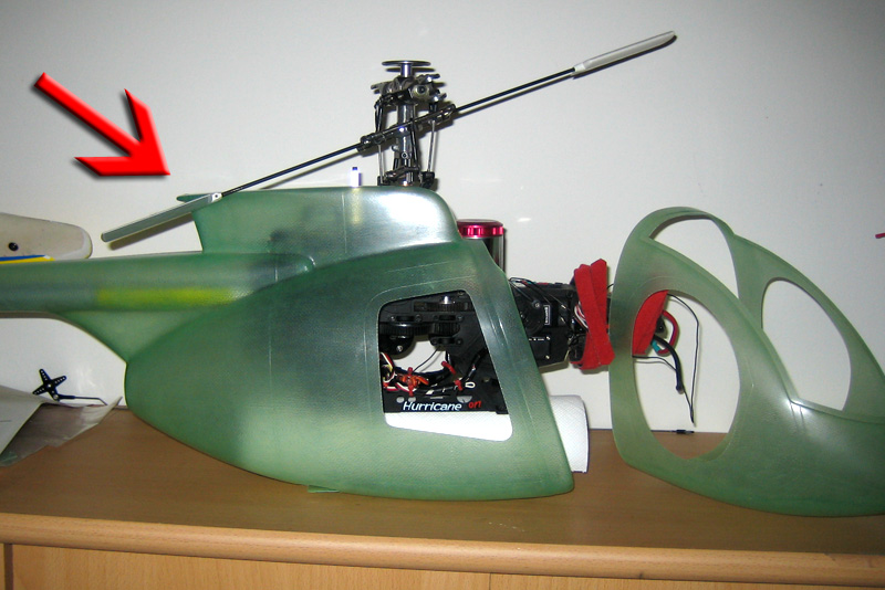

Hier soll ein Hurricane in einen Hughes500 - Rumpf. Ist mein 1. Scaleprojekt und die Fragen häufen sich :oops:
Ich bin mir unsicher, wie hoch der Rotorkopf aus dem Rumpf raus ragen soll. Wenn ich ihn der "Scaleähnlichsten" Höhe
montiere, berühren bei vollem Ausschlag der Paddelstange die Paddel den Rumpf. Aber komme ich bei Scaleflug überhaupt in diesen weiten Ausschlagbereich?
Was meint ihr?
Dank,
Heimo

ich habe einen Rex 450 in einen Hughes 500 E Rumpf gebaut, das sieht´s genauso aus.
Im Stand schlägt die PS voll an, im Flug selbst bei Loops nicht (ja, ich weiß, das macht man nicht mit nem Scale-Heli :oops: )
Man muß die TS halt vor dem Start ausrichten.

Lass den Kopf mal drehen und schau wie weit die Paddelstange auslenkt. Das gleiche Problem haben die meisten Scale-Helis. Im Flug is aber meist alles gut :)
