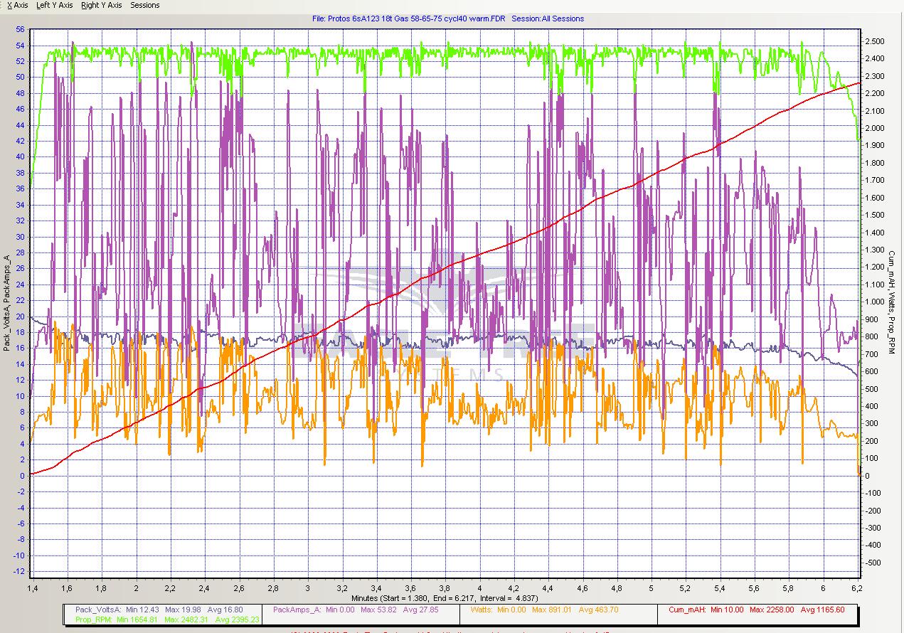

hier mal ein Log vom Protos in freier Wildbahn. Der Akku wurde mit 10A bis 3,6V pro Zelle geladen, daher etwas geringere Spannung als sonst (3,65V/Zelle). Drehzahl ist etwas höher da ich aus Versehen auf Idle 2 gekommen bin ... in Verbindung mit ein paar Tic-Toc Versuchen hat das für ein bisschen mehr Stromaufnahme gesorgt. Bevor der Timer bei 5min losging war die Spannung auf einmal im Keller. Werd aber wohl jetzt mit mehr Drehzahl fliegen und die Zeit reduzieren, bei 2500 rpm geht das Teil einfach nochmal besser :lol: Am Anfang war ich schon von 2100 beeindruckt :oops:
