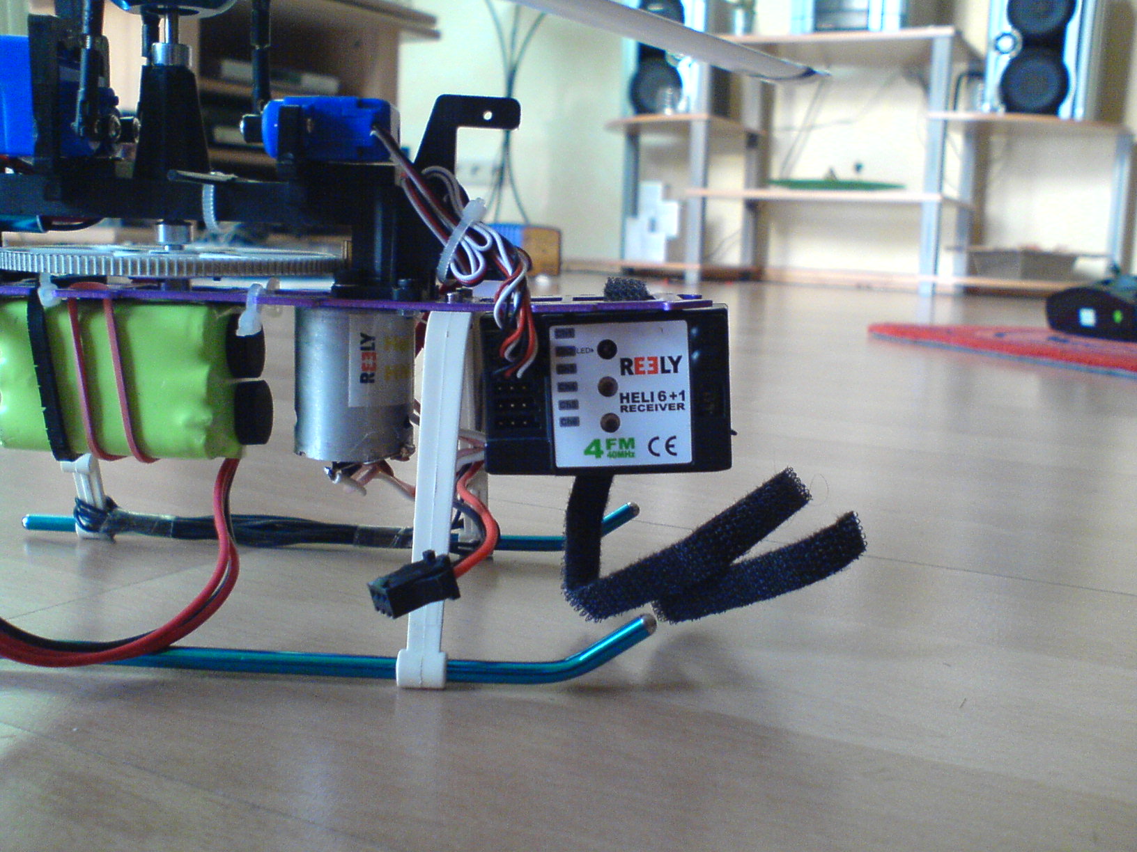

Wenn du den unbedingt fliegen willst dann fangen wir mal an,Foto vom Rotorkopf damit ich die Anlenkung für die Blätter sehen kann ob alte oder neue version,dann kann ich dir mehr sagen.

#10 Re: Reely Dragonfly 3D richtig einstellen
- DSC00882.JPG (298.15 KiB) 1837 mal betrachtet

#11 Re: Reely Dragonfly 3D richtig einstellen
- DSC00883.JPG (290.21 KiB) 1845 mal betrachtet

#12 Re: Reely Dragonfly 3D richtig einstellen
Danke,
Alle Trimmer am Sender auf mitte,Motor abklemmen(Stecker)du hattest den Heckmotor gewechselt Kabel richtig.
Heli Akku ran Sender an und Gas auf mitte,Rotorblätter müssen Wagerecht sein sowie die Paddel(die kleinen Flügel)
Taumelscheibe muss jetzt wagerecht in alle Richtungen stehen.Servos gerade,wenn nicht Hebel anpassen und Anlenkgestänge kürzen oder verlängern.Die Podies am Empfänger erst mal in die Mitte stellen und noch ein Foto von deinem Sender,Vieleicht finde ich noch was vom 22er.

#13 Re: Reely Dragonfly 3D richtig einstellen
Genau das was du mir jetzt erzählt hast, so steht es auch in der Beschreibung und genau so habe ich das auch gemacht. Aber ich kann es ja gerne wieder machen
- DSC00884.JPG (388.27 KiB) 1836 mal betrachtet

#14 Re: Reely Dragonfly 3D richtig einstellen
Und Sender. padel stehen genau gerade zum kopf
- DSC00885.JPG (497.48 KiB) 1843 mal betrachtet
