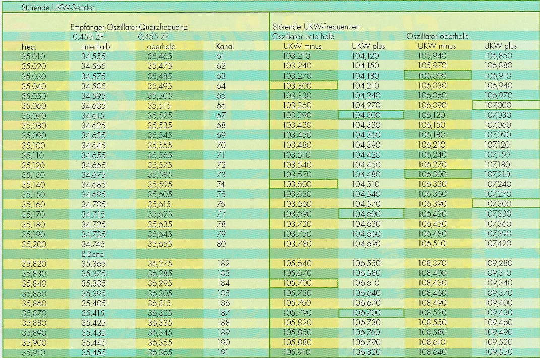

Aber es gibt bestimmte UKW Frequenzen, die sich mit den Funkfrequenzen beissen. Das können Radiosender sein, oder aber die beispielsweise die 433 MHz Systeme.
Eine kleine Liste für 35 MHz habe ich mal angehängt.
Das könnte auch im 40 MHz Band für andere nicht Radio Frequenzen gelten (Taxifunk, Babyphone? und andere)
Aus den Faqs von ACTEUROPE
________________
Beispiel:
Wir senden auf Kanal 66=Frequenz 35 060MHz. Im Empfänger schwingt der Quarz (Oszillatorfrequenz) also auf 34 605 MHz. Wir multiplizieren 34605 mit 3 und erhalten 103815. Daraus ergeben sich nun 2 mögliche, störende UKW-Frequenzen. "Plus-ZF und Minus ZF".
Wir ziehen also unsere Zwischenfrequenz 455 kHz von 103815 ab, ergibt eine störende UKW-Frequenz für Minus-ZF von 103360 MHz, addieren wir unsere ZF, erhalten wir die störende UKW-Frequenz von 104270.
Diese beiden Frequenzen können den Fernsteuerempfänger stören. Durch Reichweitentests am Boden läßt sich dies leider nur bedingt prüfen, wenn das Modell in der Luft ist, können die Störungen stärker wirken.
Wenn Sie nun ausrechnen, wie dies bei 40MHz-Empfängern ist, werden Sie keine UKW-Frequenz finden, die einen 40MHz Empfänger stören kann.
___________________________
Was heisst, dass Radiosender da nicht stören. Zu berechnen, ob die Babyfones da reinhämmern können, das überlasse ich Euch. Ich blicke da nicht durch.
