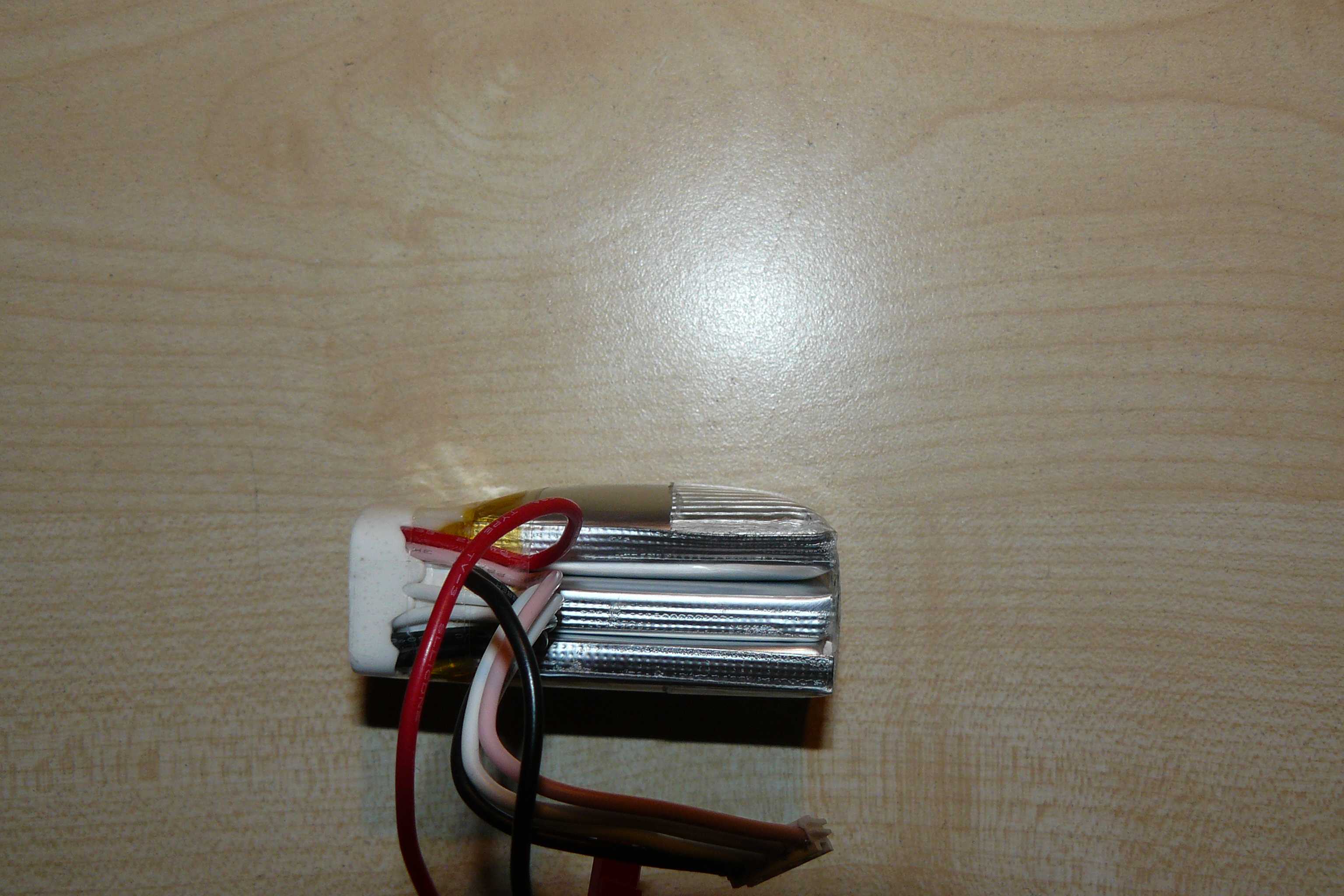

So Freunde,
Donnerstag kam der Heckmotor und das Board. Hab ich schnell eingebaut und bis Sonntag versucht den Pic ein zu stellen.
Sonntag kam Sundog bei mir vorbei mit seinem Pic und was soll ich sagen, meinen konnten wir nicht flugtauglich machen!
Wir haben alles mögliche ausprobiert, ohne Erfolg. Also anscheinend wieder der Heckmotor oder irgendwas anderes.
Sundog fiel dann auf das eine Zelle vom Akku aufgebläht war. Könnt Euch mein Gesicht vorstellen. Hatte am Anfang gedacht da wäre ein Polster drin.
Naja denken ist Glückssache!
Fazit:
Pic gekauft am 5.1.09
Heckmotor kaputt (anscheinend der neue auch)
Hauptmotor scheind auch nicht so astrein zu sein, ist aber nur meine persönliche Meinung.
Akku kaputt obwohl ich sehr vorsichtig war und das Board ja bei zu wenig Spannung abschalten soll.
So ich habe den Pic wieder verpackt und schicke ihn zurück.
Hab mein Lehrgeld bezahlt!!!

Hier mal 2 Bilder vom Akku von Red Hair's Pic, nachdem wir Ihn von seinem Ikarus-Kleid befreit haben:
Meinem Pic-Akku erging es übrigens genauso, aber erst nach 50-60 Ladungen.....
Entsorgt wurden beide natürlich per Salzbad :) :) :)
