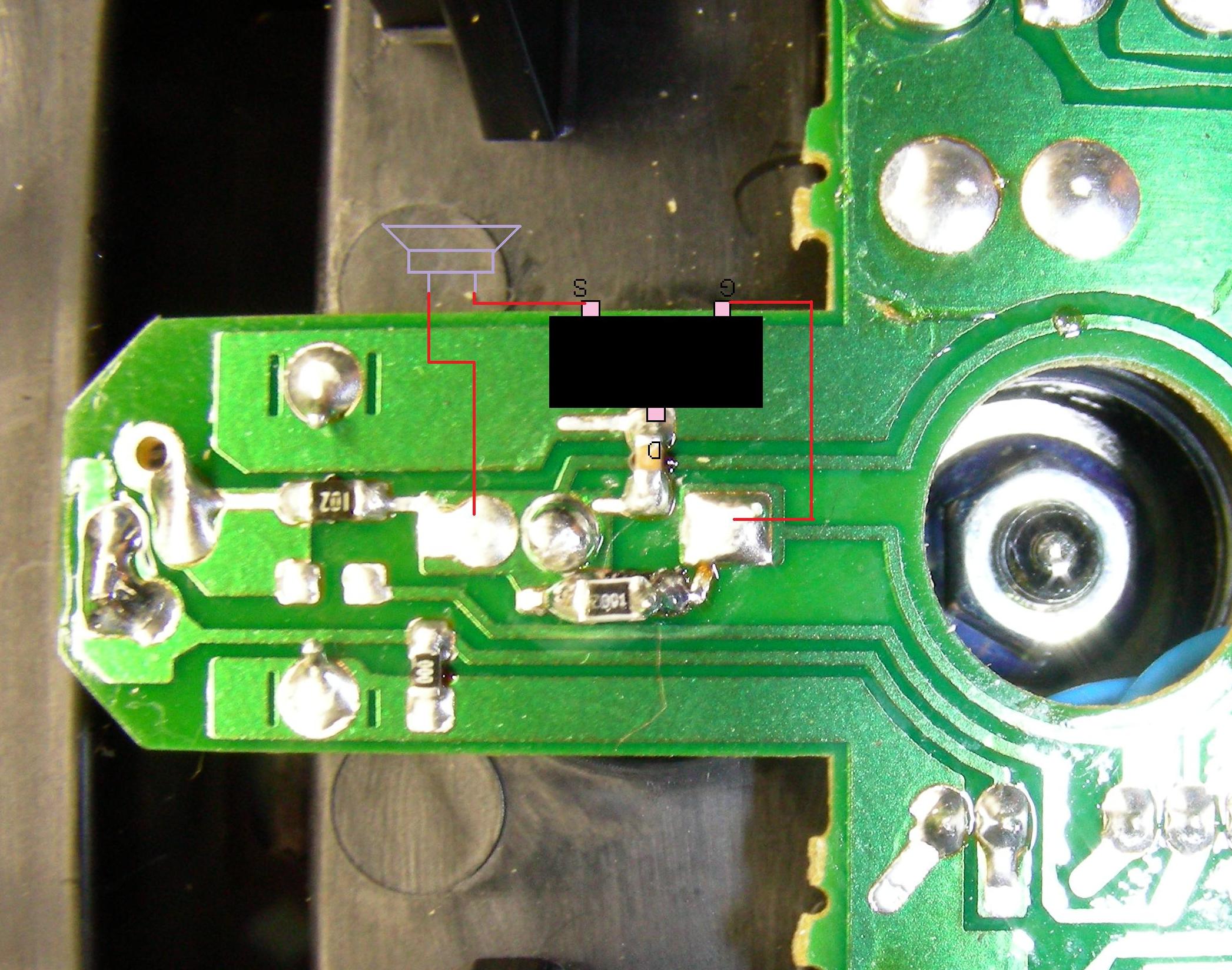

So, ich hab ein Ergebnis
Das ist jetzt so laut, dass man fast schon Gehörschutz tragen muss :oops:
Was hab ich gemacht?
Ich habe den originalen Piepser rausgeworfen, und eine einfache Verstärkerstufe mit einem FET angelötet. Der FET ist mit ML6 beschriftet, finde grad keine Daten dazu
Den Lautsprecher dafür habe ich einem alten Notebook entrissen, es eignet sich jeder kleine flache Lautspecher dafür.
Das Ganze gefällt mir noch nicht so richtig gut, ich betreibe den FET garantiert jenseits von Gut& Böse...
Ab hier brauche ich einen Elektroniker, der mir weiterhilft.
Mal ein Bild von dem, was ich da geschafft habe: (die Pinbezeichnungen sind ohne Gewähr!)
Beim Nachlöten bitte aufpassen... im Bereich des Ein-Schalters weiter unten an der Platine sitzt eine Induktivität zwischen den oberen beiden Pins des SChalters, diese reagiert seeehr mimosenghaft auf etwas dickere Ströme... in meiner T7 sitzt jetzt ein ziemlicher Brocken drin, aber das mehr, weil mir die kleineren ausgegangen sind. Den Wert der originalen Induktivität kenne ich leider nicht...
Grysze, Volker

Ach, Löcher bohren ist mir zu simpel, ausserdem wollte ich kein solch ein Monsterloch in das Gehäuse bohren, selbst mit Fliegengitter dahinter...
Na, MAtaschke wird uns schon sagen können, was da noch bei muss :wink:
Ansonsten bin ich selbst ja auch eher Dickströmer als Dünnsafter

Mataschke
Beiträge: 10112
#114 Re: FF7 lauter machen?
Beitrag von Mataschke »
seitwaerts hat geschrieben:Na, MAtaschke wird uns schon sagen können, was da noch bei muss :wink:
Löcher oben aufbohren Bringt nix... :roll:
LOL ich glaub ich hab soeben gesehn , warum mein Vibrator nicht vibriert.... :roll:
Kannst du mal an den beiden Pins die Spannung messen, und zwar einmal wo der LS dran ist und einmal da wo Drain dran ist und ob es sich ändert beim "piep" :roll:
grüße Michael

Ähm, Micha, ich hab grad kein Messgerät, mit dem ich die Messung machen könnt... Oszi anwerfen is derzeit nich, ich muss erstmal Platz schaffen, hier... :oops:
