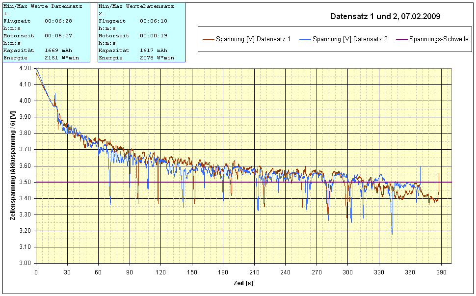

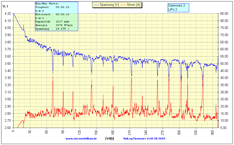

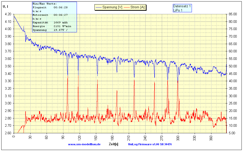

#9 Re: Grenzspannung LiPo?
ich habe den LiPo-Blitzer so hoch eingestellt, weil ich eben eine Tiefentladung - auch eine Kurze und unter großer Last - verhindern will... ich habe mal die betreffenden Logs angehängt, wo man gegen Ende des 2. Akkus sieht, wie die Spannung auf 3.18V einbricht unter Last. Bei einer Entladeschlussspannung von 3.0V pro Zelle wäre das ja schon kurz davor... also sollte ich meinen Blitzer doch so stehen lassen und darauf achten, beim Einsetzen des Blitzers langsam aber sicher runter zu kommen...
Gruß, Alex
Gruß, Alex
- Spannungen LiPo 1 + 2
- LiPo-1+2.GIF (33.48 KiB) 348 mal betrachtet
- Strom und Spannung LiPo 1
- LiPo-1.GIF (39.22 KiB) 348 mal betrachtet
- Strom und Spannung LiPo 2
- LiPo-2.GIF (37.14 KiB) 346 mal betrachtet
