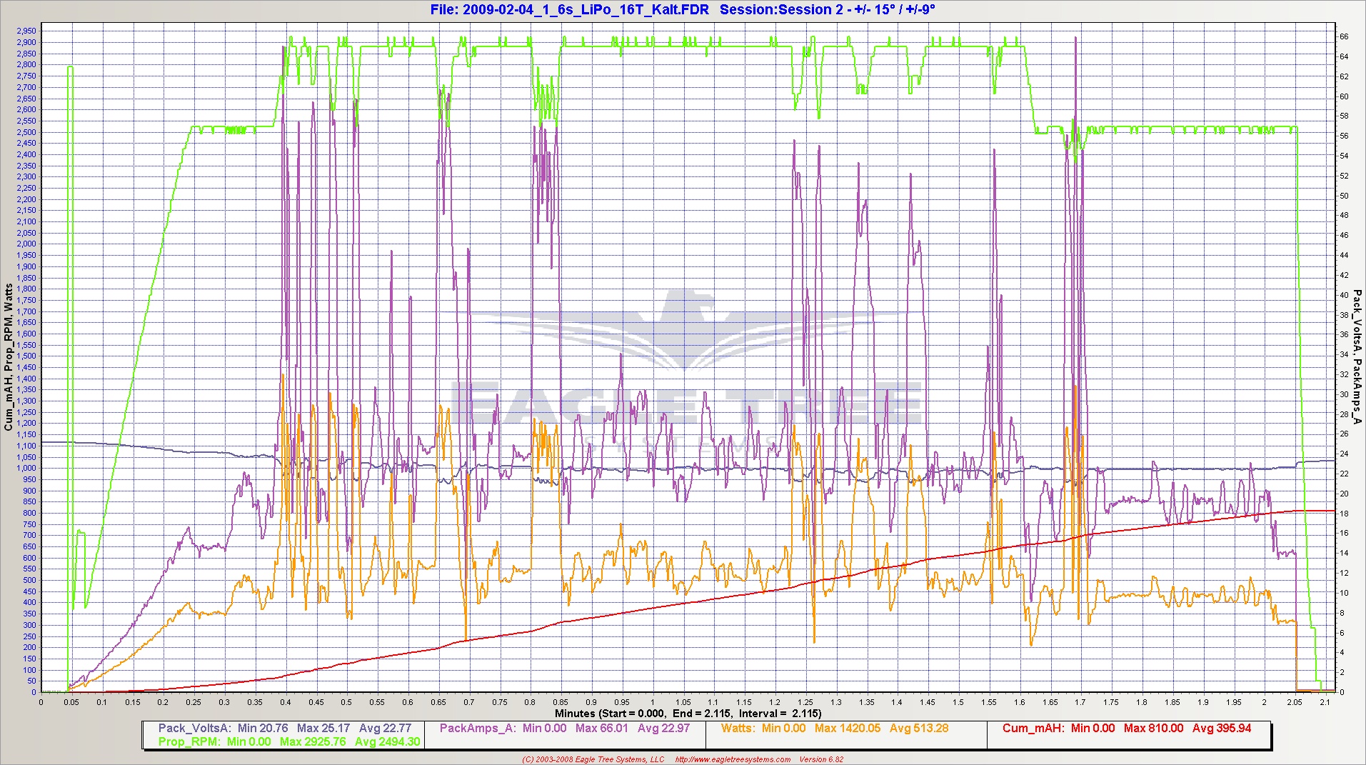

*Update*: Flug Nummer 3... dieses mal mit 6s 3,3Ah 30C/50C. Was soll ich sagen... *super-breiter-grinser*
Das Ding geht ab, perfekt zum Reaktionen schulen. Werd mir glaube ich ein paar 2,5Ah Lipos zulegen müssen
Log sieht gar nicht mal so schlecht aus... 4,5min bis 5min Flugzeit sollten da schon drinnen sein!

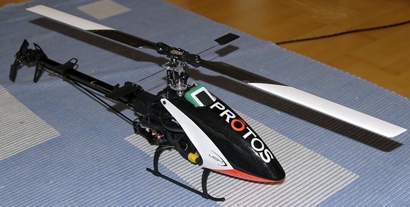

Hier mal ein paar Fotos so wie er relativ fertig aussieht. Heck ist eingestellt und geht auch nicht schlecht. Lag teilweise an der Kälte...
Heli geht jetzt ganz gut! Leistung mit den SLS ist super...
