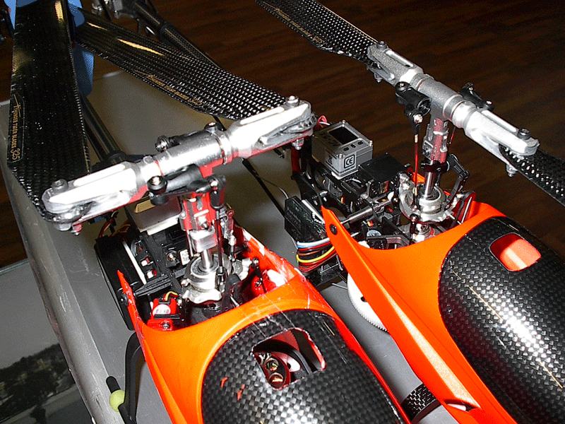

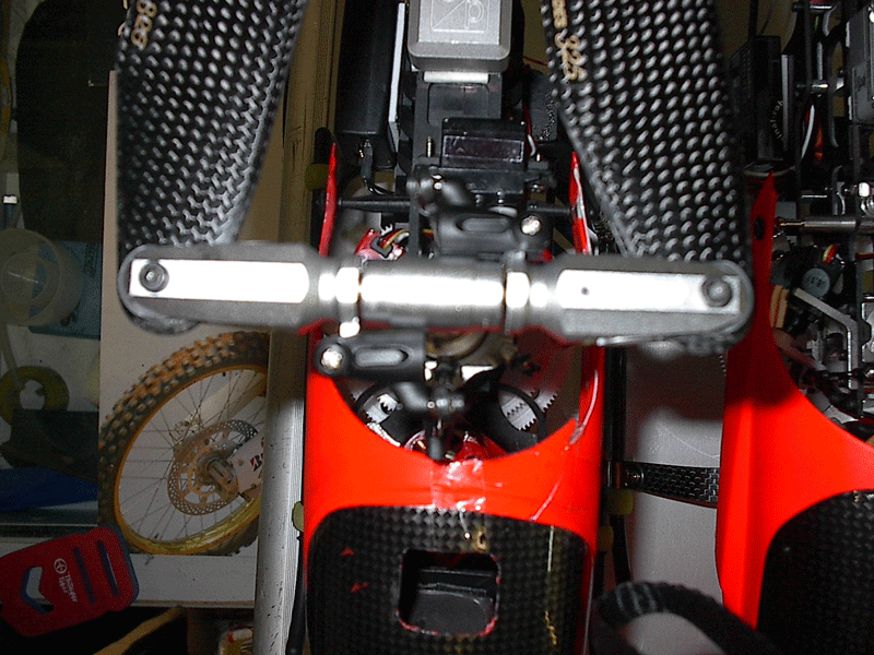

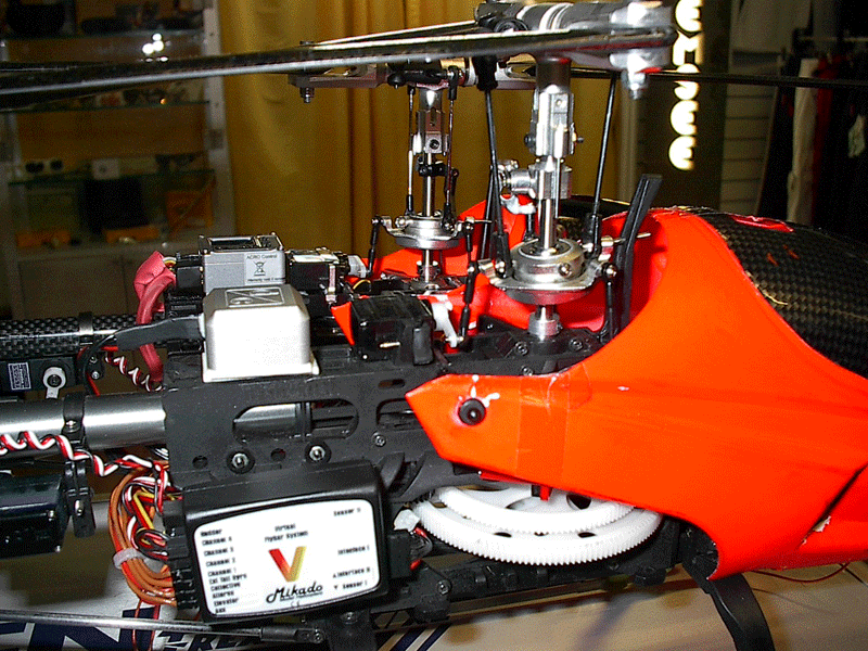

#8 Re: V-Stabi / Rotorkopf für 450er Heli
Beitrag von topknut1 »
kostet wenig. hält und ist preziese. 1A Spurlauf.
kostet 1 Paar Heckblatthalter und einen Pitchkompi.
Gruzß
Knut

topknut1 hat geschrieben:Hallo,
Gruzß
Knut
auch nicht schlecht, super Idee !

heliminator
Beiträge: 2287
Registriert: 23.10.2004 22:30:08
#11 Re: V-Stabi / Rotorkopf für 450er Heli
Beitrag von heliminator »
Super Idee!!
mal ne andere Frage (@Knut):
wie ich sehe , hast Du ja ein V-Stabi und einen AC3-X parallel in Betrieb...
sind da irgendwelche Unterschiede im Flug zu merken?
Danke!

topknut1
Beiträge: 497
Registriert: 04.03.2008 11:22:31
Wohnort: Duisburg
#12 Re: V-Stabi / Rotorkopf für 450er Heli
AC3X ist mit Abstand am Besten beim Fliegen und erst recht bei der Handhabung.Ich versuche später detaillierter zu werden. Hab gerade wenig Zeit. Ich hatte nur den Tread über duie Rotorkopfwahl gesehen.
