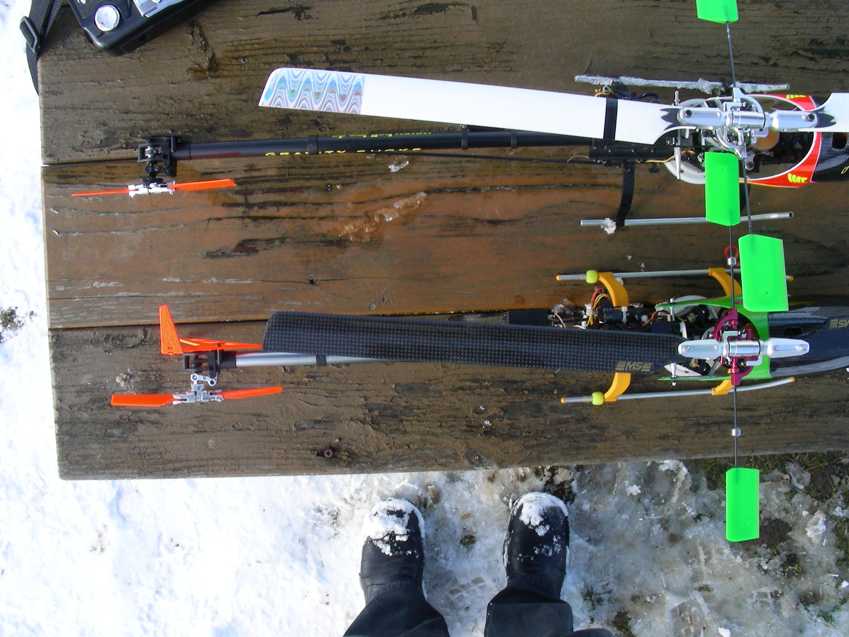

Hier mal paar Bilder von meinem stretched MT, fehlen noch die 350er radix, 4s Lipos und der große Scorpion. Umbau auf Rigid und V-Stabi läuft parallel, Schmoldow 09 wird er wohl fertig sein

- Schwanzvergleich xD

Und, wie sind bisher die Unterschiede beim Flugverhalten, Jan ?

Mehr Pitch und mehr Power aufm Heck
Bin heute nochmal damit geflogen, das Heck ist ja beim MT für harten Kunstflug eh unterdimensionniert, mit den 40mm mehr dreht da nix mehr raus !
(nur wenn mal wieder die Lager im Heckblatthalter draufgehen
Ziel von dem Ganzen isses ja nachher mit V-Stabi auch die größeren Blades fliegen zu können und das wird man dann deutlich merken, momentan hab ich nur nen größeres Drehmoment, das Heckservo muss weniger Weg überwinden um den gleichen Gegendrehmoment auszuwirken, ist alles positiv. Außer das die Kiste durch die 40mm mehr Rohr doch verdammt hecklastig wird... Naja, sollen dann eh 4s 2500 mAh Lipos oder LiMnPo rein.

Wird mit 4S und VStabi sicher ne Granate - bin schon sehr gespannt !!
