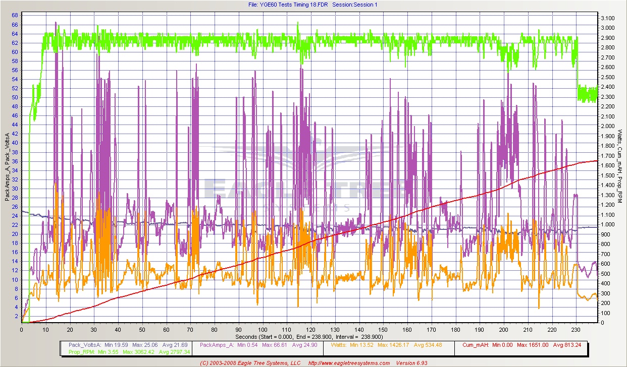

Hallo Leute,
habe seit nem Monat den YGE 60 in meinem Protos 500 verbaut und bin damit sehr zufrieden. Allerdings kam man ehemaliger JAZZ 80 ein wenig besser mit der Teillast klar. Hier mal ein Log, das waren 50% und 67,% Regleröffnung. Am Drehzahlverlauf, besonders bei 50% sieht man deutlich, dass der Drehzahlverlauf nicht richtig konstant verläuft. Beim JAZZ hatte ich hier auch bei 50% eine klar erkennbare Linie. Herr Jung hat mir den Tip gegeben den Regler weiter zu öffnen um das Ergebnis zu verbessern. So um die 75% bis 80% macht natürlich Sinn, mein Problem ist allerdings, dass es kein kleineres Ritzel mehr gibt und ich nicht mehr Drehzahl als 2900RPM an einem 500er Heli fliegen möchte. Alles in Allem bin ich trotzdem sehr zufrieden, die leichten Drehzahlschwankungen machen sich im Flug Gott sei Dank NICHT bemerkbar. Würde wieder einen YGE kaufen!
- Protos YGE 60 test 67.5perc tim18.jpg (577.83 KiB) 113 mal betrachtet
Gruß Tim
