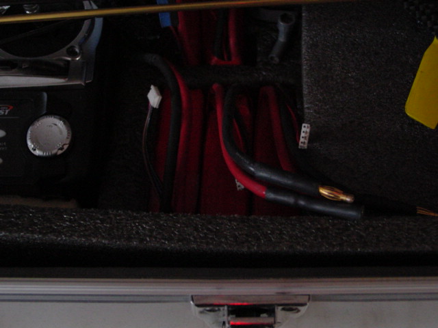

helihopper hat geschrieben:Das mit der farbigen Markierung Voll und Leer ist ein guter Tipp.
Stimmt, aber auch das hab ich ganz pragmatisch gelöst.
Die Akkus, deren Kabelenden "aus dem Koffer" rauszeigen,
müssen raus zum Laden, und die die reinzeigen, können
"rein in den Heli". ;-)
(Szene gestellt *ggg*)

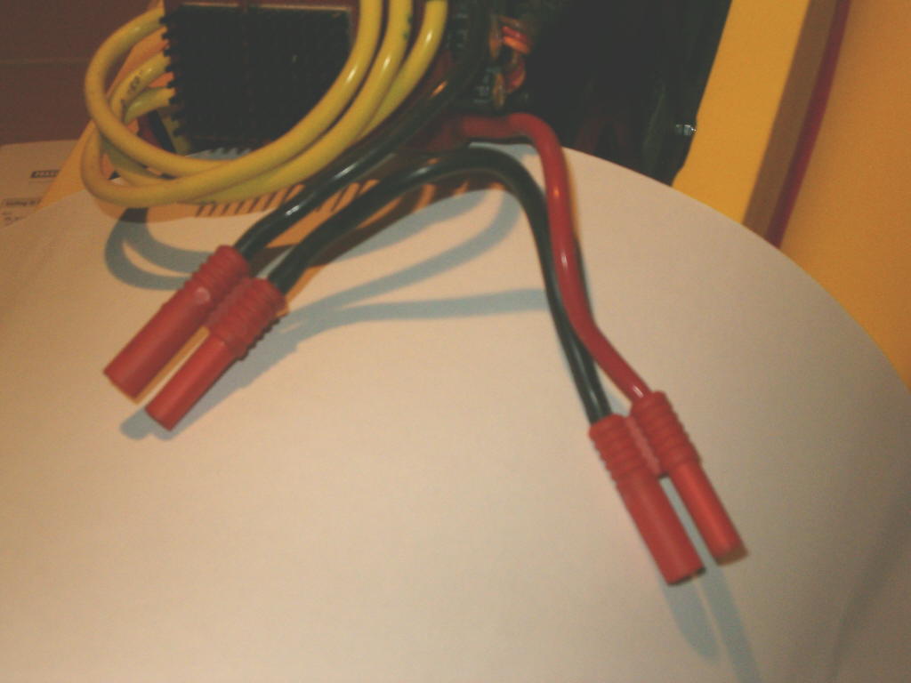

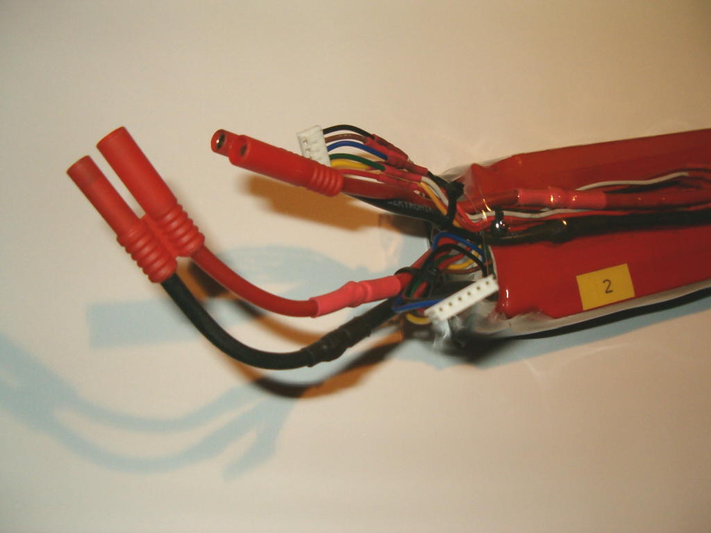

'nabend,
bei mir sieht das Zeugs mittlerweile so aus:
2 Kokam 5s (hintereinander eingeschrumpft), jeder mit eigenem Anschluss, um auch beide gleichzeitig mit einem 6s-dual fähigen Lader zu laden.
Im Heli wird das Gebilde dann zu 10s zusammengesteckt, so sieht der entsprechende Anschluss am Regler aus:
Einziges Problem bei der Verwendung der Kunststoffhülsen: die Kokam-Kabel sind zu fett.
Da aber der hintere Akku im Set sowieso eine Kabelverlängerung brauchte, habe ich eben bei beiden Akkus
etwas dünnere Silikonkabel vorne angelötet und die dann in die Goldies gesteckt.
Kein Verpolen möglich, weder am Akku selbst , noch am Lader, auch kein Kurzschluss.
Vor Jahren habe ich auch mal versehentlich bei 12 Zellen-NiCds Plus und Minus direkt verbunden :)
Passt soweit.
