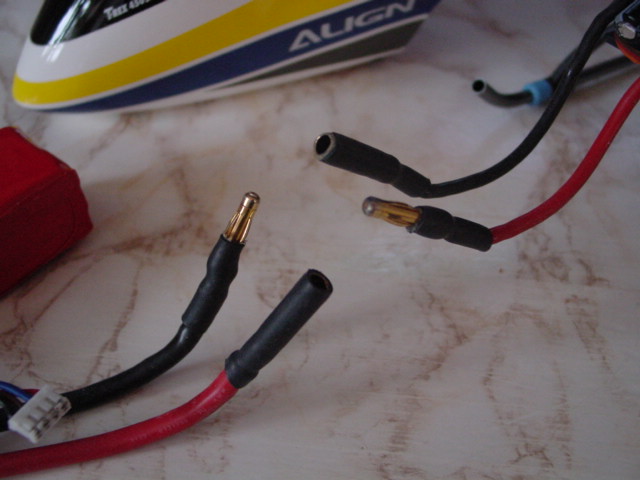

Also ich hab meine Goldies an den Akkus um Kurzschlüsse zu vermeiden alle geschützt.
Dazu habe ich eine von den vielen Buchsen die ich über habe genommen und Schrumpfschlauch drüber gemacht.
Ist stabil, sicher, einfach und da ich die Buchsen ja über habe, kostet mich das nix.
Jetzt hatte mir jemand gesagt, ich könnte mir das eigentlich sparen mit den Buchsen und nur Schrumpfschlauch nehmen....
Hab ich dann gestern bei nem 2mm-Goldie ausprobiert, weil ich dort keine Buchsen mehr hatte.....
Bloß nicht nochmal! Erst hat sich der Schrumpfschlauch da richtig böse in die filigrane Spitze festgeschmoddert und als ich das mit dem Fingernagel da rauskratzen wollte sind gleich diese Federn(?) abgegangen. Na toll!
Zum Glück kann ich an der Stelle das Kabel auch anlöten statt Goldies zu nehmen, aber diese ganze Idee war wohl Murks.
Jetzt wollte ich mal fragen, ob es dafür auch andere Methoden gibt? Bei meinem Balancer waren so Plastikkappen dabei, aber sowelche habe ich bis jetzt nirgends gefunden. Nicht mal bei Nessel :wink:
Hat noch jemand von Euch ne Idee?

Hallo!
Du willst den Stecker Schützen? Dann einfach ganz vorsichtig den Schrumpfschlauch erwärmen... ich mach mal ein Foto wie sowas aussieht!

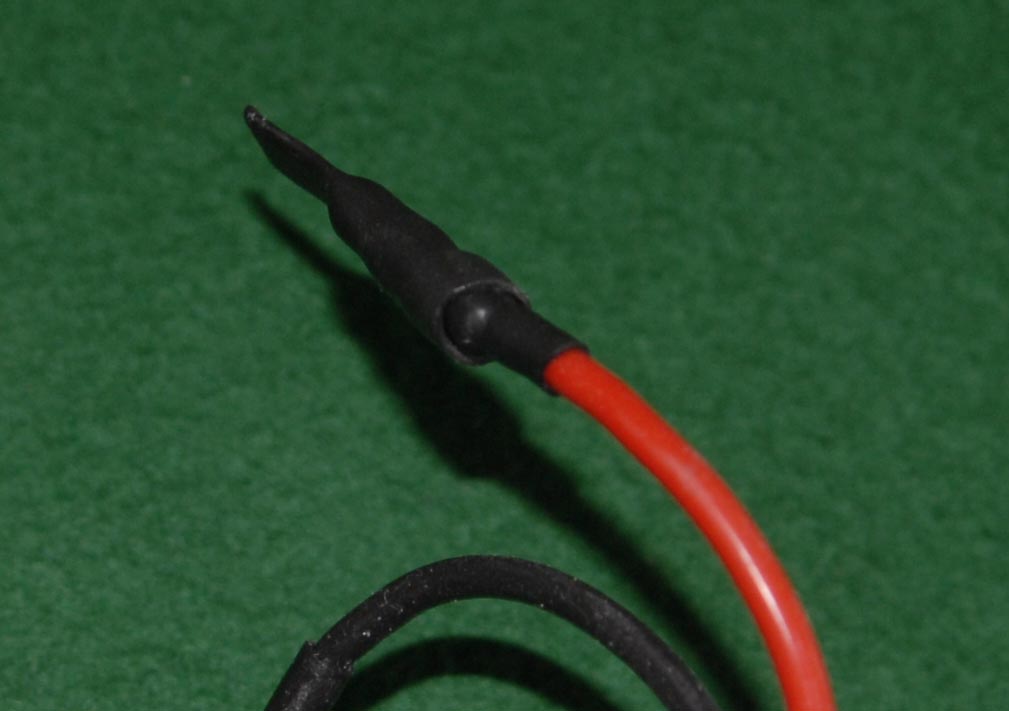

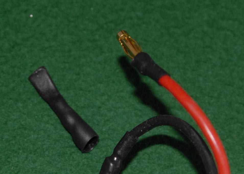

Spritschlauch wird oft benutzt...
Schrumpfschlauch müsste aber sowieso vorhanden und geht sehr gut, siehe Bilder!
Ich nehme meist eine Kerze, dort wird der Schrumpfschlauch am Stecker drauf kurz drüber gehalten mit Abstand, solange es in etwa passt. Die Enden gehen dann mit dem Lötkolben, einfach drauf und zusammen drücken...

Ich habe früher auch Schrumpfschlauch als Schutz verwendet. Dazu einfach ein 4mm Stab, Bohrer What ever nehmen, leicht einfetten, Schrumpfschlauch in der richtigen Länge drüber, am Ende etwas überstehen lassen, einschrumpfen und das Ende mit einer Zange zusammendrücken fertig.
Ich verwende jetzt auch Silikonschlauch, mit der "Füllstands"makierung auf dem ist auch eine gute Idee.
