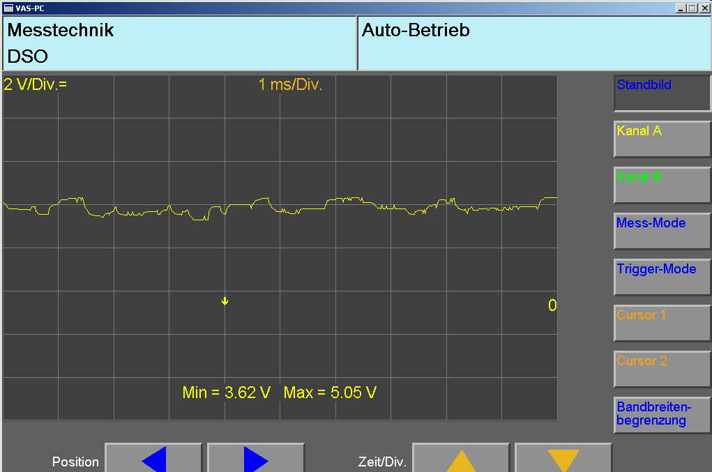

Hi, ich bin derjenige der die BEC's vermessen hat.
Das BEC des Jive ist das Beste gewesen welches ich im Test hatte.
Es war übrigens ein Werkbanktest, nur mit Pitch Pumping ohne laufenden Antrieb. Gerade die Richtungswechsel sind die stromfressendsten Manöver.
Dabei brechen die üblichen 3A Bec's von 5,2 auf 3,6..3,8 Volt ein, selbst unter Verwendung sparamer BLS 451. (siehe Anhang)
Das BEC des Jive hatte nur 0,2 V Einbruch, selbst mit den stromhungrigen 8822.
Rainer (RV)
ohne belastung?
einfach nur hoch/runter?
unter 4V ist extrem schlecht finde ich.
welche BECs waren das?
und wie war das emcotec?

Steht ja im Dateinamen "Jazz80-BLS451-S9254.png" dabei...
Das Emcotec ist halt auf relativ wenig Dauerlast ausgelegt. Funktioniert aber scheinbar in den Logos. Das es nicht das gelbe vom Ei ist, ist klar.
Da -> http://www.elektromodellflug.de/Projekt ... sungen.htm gibts auch ein paar BEC Messungen. Die anderen (Jive / Emcotec) zu sehen wäre auch interessant. So was man liest scheint das Jazz BEC wesentlich entkoppelt vom Regler zu sein, zumindest scheint es das Last- und Wärme-Verhalten vom Jazz nicht zu geben.

www.vstabi.de hat geschrieben:Hi, ich bin derjenige der die BEC's vermessen hat.
Ähm, entschuldige dass ich bei dem Test leicht Gänsehaut bekomme, aber ein Test ohne Last sagt in meinen augen garnix aus.
Im Flug fallen ganz andere Belastungen durch die Rückstellkräfte etc. an... daher, entschuldige... ist dieser statische Test für mich so aussagekräftig wie ein Pfund Wurst, denn die Realität sieht anders aus

Natürlich ist das ein Test unter "Laborbedingungen" - Wie sollte man das auch sonst reproduzierbar machen können.
Der Spannungseinbruch bei blockierten Servos ist übrigens oftmals sogar geringer gewesen als im schnellen Richtungswechselbetrieb ohne Last. Von daher ists schon einigermaßen aussagekräftig.
Ebenso ist festzustellen daß manche Servos wohl eine Schutzschaltung besitzen die die Stromaufnahme bei Spannungseinbrüchen begrenzt damit die Spannung nicht noch weiter absinkt. Das würde sich dann also unter Last im unteren Spannungswert somit auch nicht ändern. Höchstens die Dauer des Einbruches könnte variieren.
Leider gibts hier keine Normen usw. und so kommt es z.B. zustande daß ein getesteter Servotyp mit der Strombegrenzung manchmal unterhalb der Resetspannung eines hier im Verbund getesteten Empfängers einsetzt. Leider brauchte der fragliche RX dann ca. 5 sec fürs Rebinden, was dann im Flug sehr ungünstig sein kann ... => Heli tot. Das wurde aber wohl mittlerweile vom Hersteller des RX beseitigt, das Rebinding geht jetzt recht fix in diesem Fall.
Wenn Du weißt wie die Realität aussieht, wäre es doch schön diese Erkenntnisse hier zu teilen. Was hast Du bei Deinen Untersuchungen denn herausgefunden? Wie gemessen? Welche Servos? Spannungen?
Rainer (RV)

Sehr schön, danke für den Link. Das Ergebnis drin überrascht mich nicht, es deckt sich mit meinen bescheidenen Messungen.
Trotzdem wäre ich noch an den Ergebnissen von chrisk83 interessiert.
