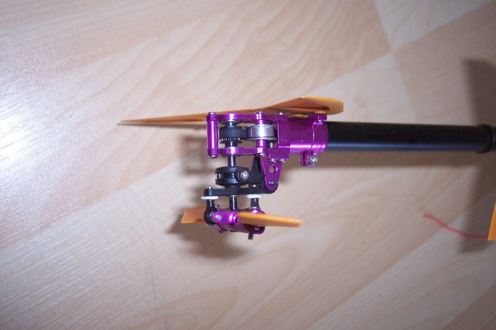

#3 Re: Durchbiegung Servoarm am Heck
meinst Du den Umlenkhebel zwischen Gestänge und Heckschiebehülse, oder die Pitchbrücke? Bei dieser sollten die Schrauben nicht festgezogen werden, da hier 2 Hebel fehlen die eine Verbiegung der Pitchbrücke verhindern... das ist eine der Fehlkonstruktionen am Belt... wenn die zu fest angezogen sind, könnte sich u.U. auch der Umlenkhebel durchbiegen...
ich habe unten mal ein Bild eingefügt, wo man sieht dass ich hier 2 runde Gummis mit Loch in der Mitte verbaut habe, um das Spiel etwas in Grenzen zu halten... es passt die 1:1 Heckpitchbrücke vom Blade 400, oder die neue vom Belt V2...
Gruß, Alex
Gruß, Alex

#4 Re: Durchbiegung Servoarm am Heck
derStinker hat geschrieben:Beim Einstellen des HeRo ist mir aufgefallen, dass der Servoarm sich durchbiegt.

#5 Re: Durchbiegung Servoarm am Heck
Ich mein diesen Arm der sich durchbiegt!
PS: Es ist ein Belt CP Carbon von ESky.
EDIT: In dem Bild von dir Alex sieht man ja sehr schön das die Pitchbrücke mal völlig schrott ist. Hab eben beim Fotos machen gesehen das diese bei vollem Gier am HeRo schleifen wird. Wieso fliegt das Teil eigentlich?!
- Servoarm.jpg (225.04 KiB) 1016 mal betrachtet

#9 Re: Durchbiegung Servoarm am Heck
Davon hatte ich auch schon gelesen konnte mir allerdings nicht so wirklich vorstellen, wie das passiert.
Jetzt bin ich schlauer...
Gut für die ersten Schwebeversuche wird die Pitchbrücke noch halten und bei der nächsten Bestellung kommt dann die vom Blade oder V2 dran. Hab beim Fotos erstellen auch noch gesehen, dass der Abrieb vom Riemen ziemlich stark ist. Siehe Bild! Normal?
EDIT: Abrieb sieht man sehr schön auf HeRo Gehäuse. Dabei ist der Riemen, wie bei dir Alex beschrieben gespannt! Also nur mit mehr Kraft bekomme ich ihn zum rutschen!
- Abrieb.jpg (59.3 KiB) 1018 mal betrachtet

#10 Re: Durchbiegung Servoarm am Heck
Ja, sieht bei mir auch so aus... bei mir sind Ablagerungen auf der Umlenkrolle, die eiert im übrigen ganz gewaltig... da wollte ich auch mal noch was machen... mein Riemen ist schon älter, das Heck aber erst seit 4 Flügen drauf... und schon jede Menge Abrieb, oder eher so schwarzes Zeugs drauf... solange der Riemen selbst aber keine Auflösungserscheinungen zeigt oder ausfranst... Mein Heck hat über 15 Flugstunden mit der originalen Schiebehülse seinen Dienst verrichtet, allerdings bin ich zu der Zeit noch nicht über's Heckschweben und "Heckdriften" hinaus gewesen... heute würde ich nicht mehr so fliegen...
