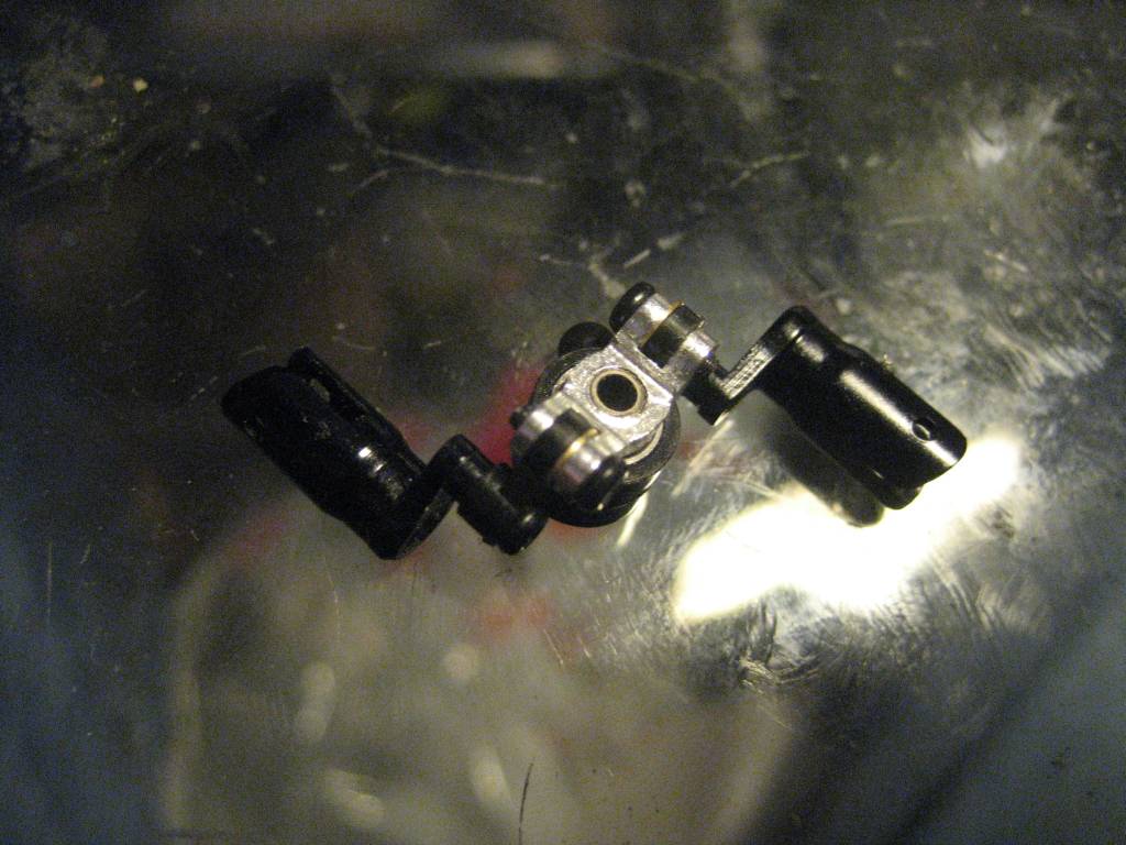

Hallo
Ich hatte mal ein Hebel (kugelgelagert mit Kunststoffbuchse) für den kleinen gefräst mit dem 15mm Mitte-Mitte Abstand.
Das hat 5 bis 10 % mehr Kreiselempfindligkeit gebracht , konnte mit 40-45% wackelfrei mit DS420 fliegen.
Hier ist ein Foto
Hier ist ein Foto

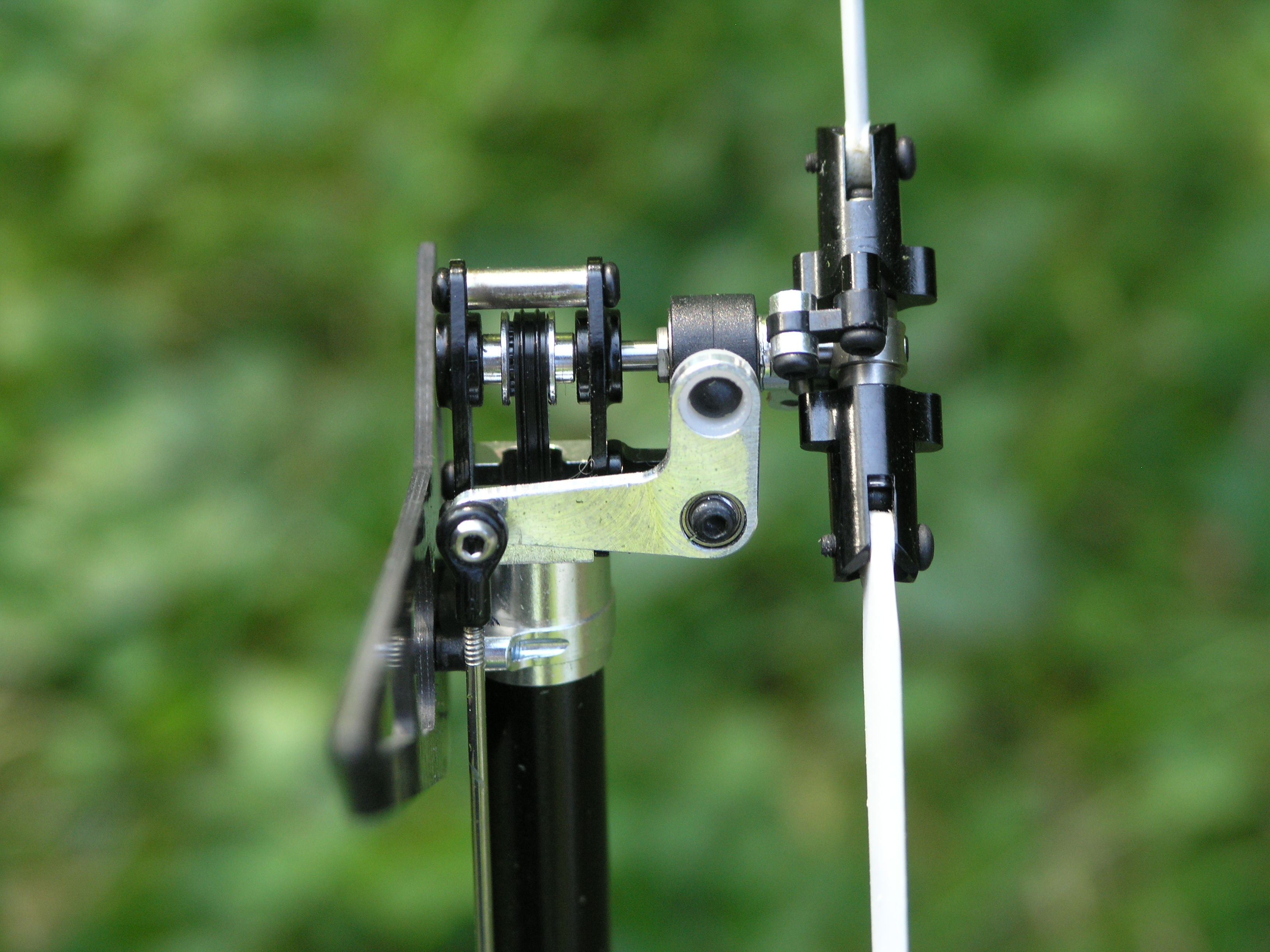

was bringt das beste servo, wenn das spiel nicht weg ist?
hab mich da mal dran gesetzt und kann behaupten, mein heck ist spielfrei!
die lange hülse hab ich um ca 5 hundertstel gekürzt, muß man halt n bissl probieren, 2-3 mal mit der feile drüber, montieren usw...
bei der pitchbrücke hab ich so ne scheibe eingesetzt:
http://www.fast-lad.co.uk/store/washer_ ... -6818.html
muß man n bissl auffeilen, damit´s auf die kurze buchse passt.
ist zwar nicht mehr ganz so leichtgängig wie vorher, aber immer noch im grünen bereich.
250 heck.jpg (95.28 KiB) 2779 mal betrachtet
2 fragen noch:
was bringt der längere anlenkhebel am heck?
gibt es heckservohalterungen mit 2 löchern?
Gruß, Flo

torro hat geschrieben:was bringt der längere anlenkhebel am heck?
Eine bessere Übersetzung - mehr weg am Servo -> höhere Auflösung (schnell genug muss es dann Sein, viel Kraft wird der 250er auf dem Heck sicher nicht brauchen) (noch kürzer kann man den Hebel am servo ja nicht machen, also muss der andere Hebel länger sein)
Grüsse Wolfgang
