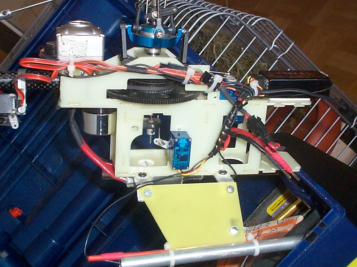

Nachtrag zum Umbau...
Ich hab nach ein paar Testflügen festgestellt das die Übersetzung
zum Heck mit 1:3,27 etwas zu schwach ist...
Wenn ich nicht grade mit vollen Touren am Kopf fliegen will reicht
der Pichbereich nicht aus.
Ich werde jetzt das 36 Riemenrad gegen ein 48er tauschen ( 1:4,36)
und mal sehen wie der Heli damit fliegt!
Basti :evil5:

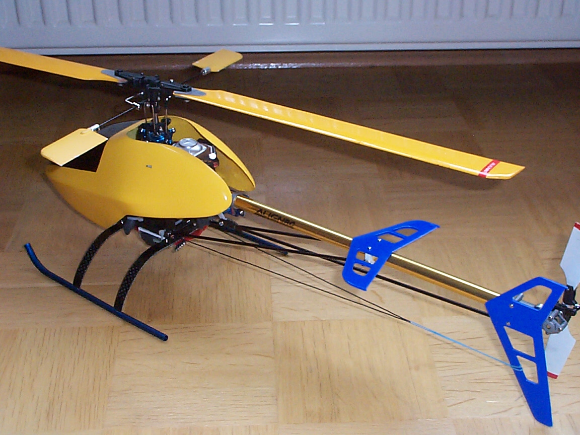

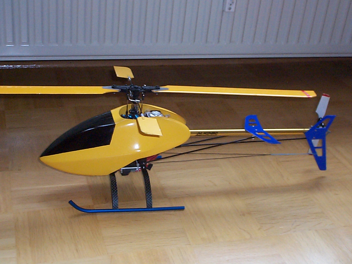

Dragonrex go´s Dragon MP 8)
Basti :evil5:

Fertig..
Umbau Evo 2!!
Jetzt 11280 U/min am Heck!!!
48 Zähne vorn 10 hinten...
Hammer schub auf dem Heck!!!!
Basti :evil5:
Elektronen sind rot!!!

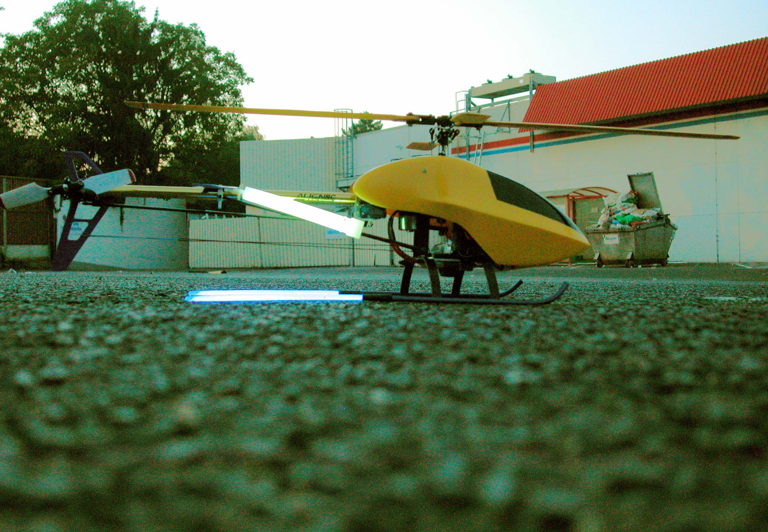

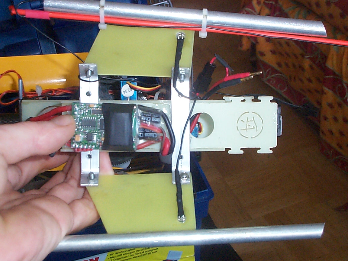

#24 Starwars like
Beitrag von Basti »
Und Nachts mit Licht 8)
Desk 1.jpg (546.34 KiB) 1513 mal betrachtet
Basti :evil5:

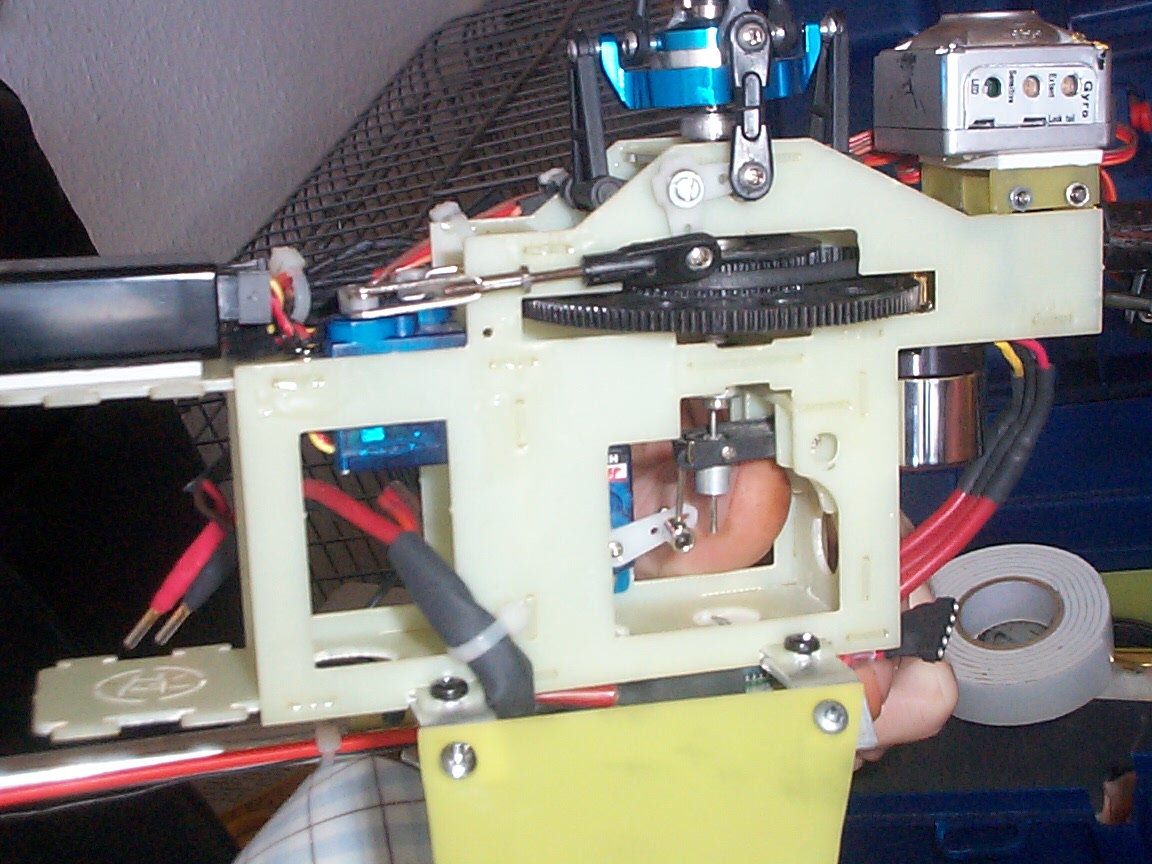

#25
Beitrag von Basti »
Und der Umbau geht weiter...
Thanx Matthias & Timo!!!
Basti :evil5:
