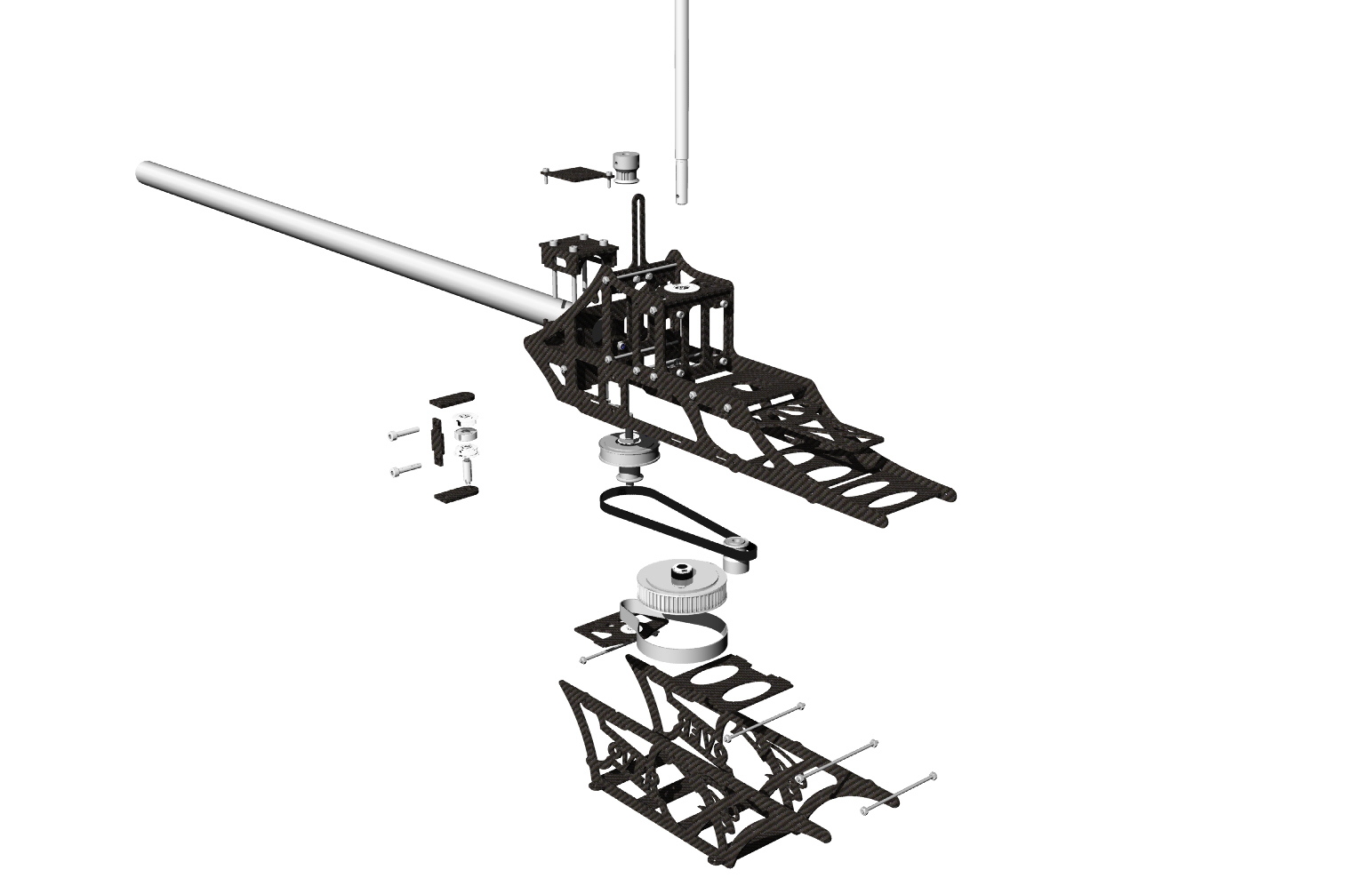

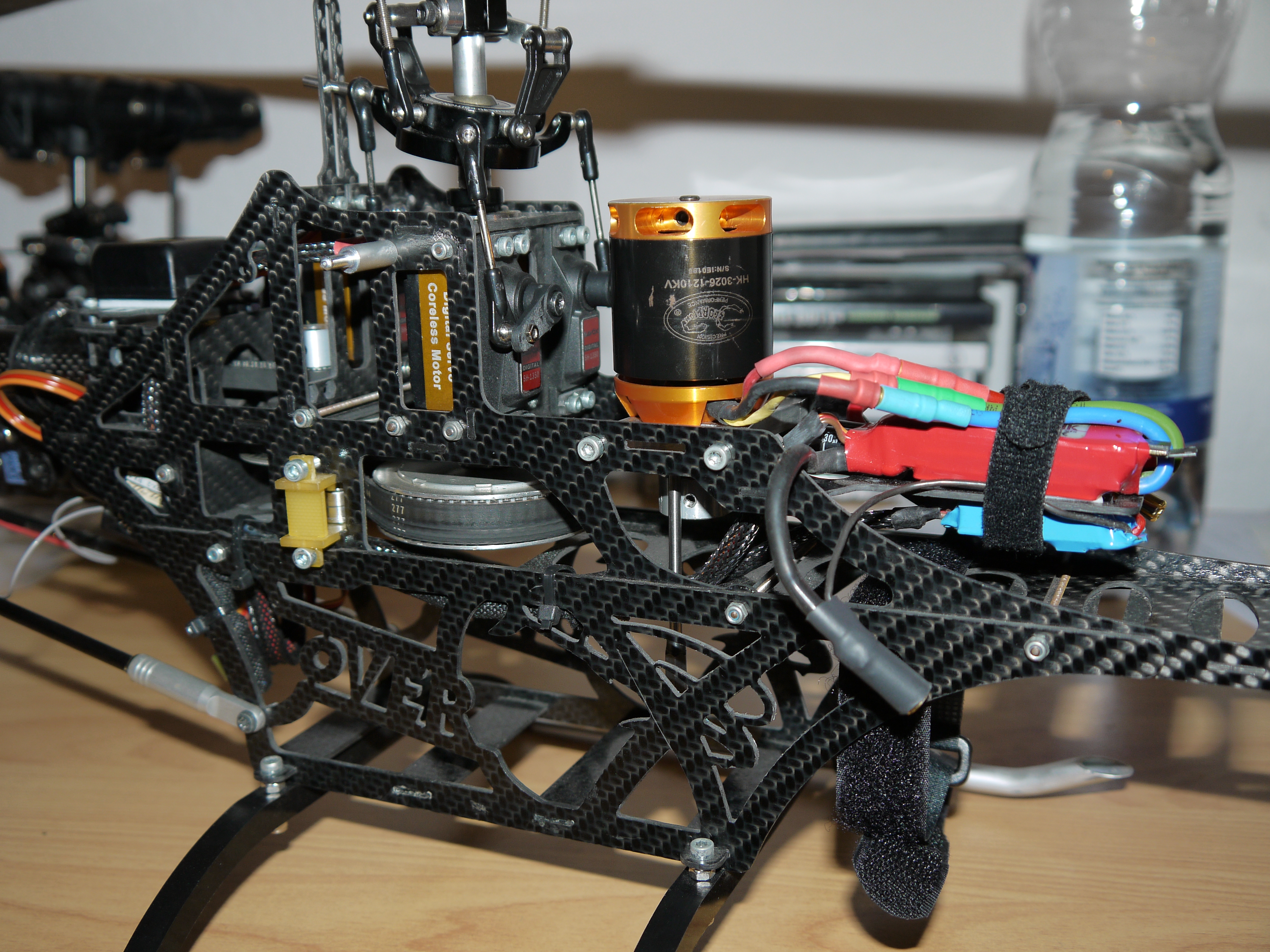

Zum Riemen, so sieht der Aufbau jetzt fast ein Jahr später aus. Kaum Verschleiß trotz
Timmey hat geschrieben:Damit quälst du außer der Mechanik zusätzlich den Antrieb bis aufs äußerste.

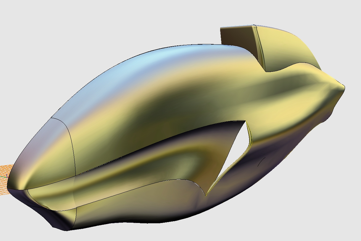

sagen wir mal so, für den kleinen EVO² ist momentan eine Haube im Entwurf, die ich auch für den XO anpassen möchte.
Wünsche und Anmerkung können wie bei uns üblich natürlich auch gemacht werden. :D

das sieht doch schon mal gut aus !!!!!!!! :D :) :)

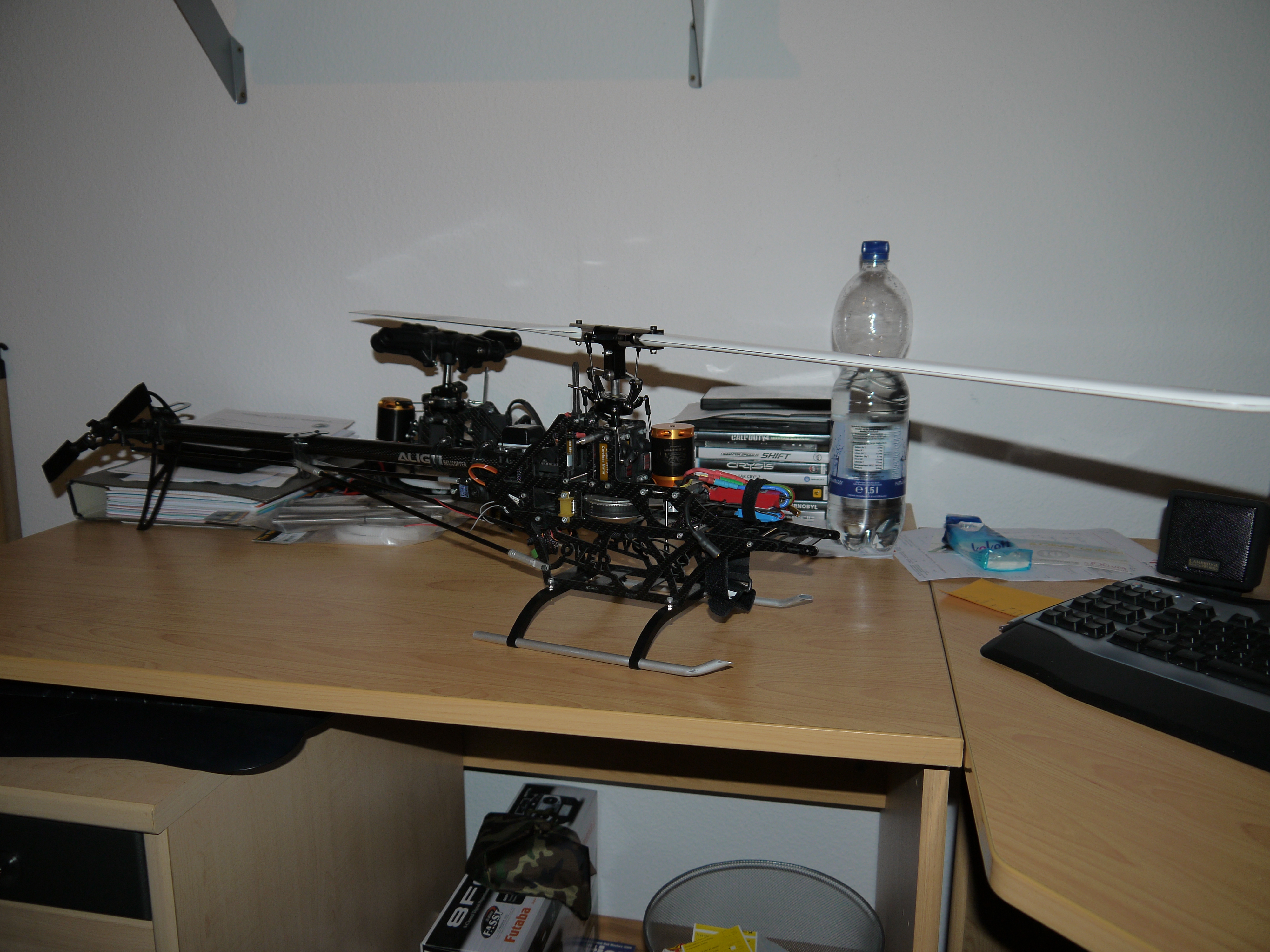

Jo was soll ich sagen... funktioniert!
Ne im Ernst:
Der Crossover funktioniert einfach völlig unspektakulär. Dies ist wahrscheinlich hauptsächlich dadurch begründet, dass er so leise ist. Ich ertappe mich immer wieder dabei wie ich ein bisschen den Respekt vor dem Heli verliere. Ganz nach dem Motto: Was keinen Krach macht kann auch nicht weh tun :oops: . Wenn ich diesen Punkt erreicht habe, schalte ich einfach die Drehzahl hoch und lass die Blätter knallen, dann gehts wieder.
Er fliegt sehr neutral, harmoniert mit dem V-Stabi 5.0 super gut (mit 4.0 hatte ich Probleme mit Heckzittern) und geht richtig gut ab. Mein "Problem" ist, dass er mit den 6S-5000 klar kommen muss, die ich als 12S im 700er fliege. Kleinere, leichtere Akkus würden bestimmt nicht schaden. Aber obwohl ich den Crossover zur Zeit mit 500er Blättern fliege (also keine Blätter aus der T-Rex 500 Klasse=425er, sondern 500mm Blätter) und die 5000er Akkus drin habe fliegt er prima. Dem Riemen scheint dies übrigens nichts aus zu machen. Sieht zumindest noch aus wie neu.
Hmm, was gibts noch? Keine Ahnung. Wenn du noch Fragen hast, einfach raus damit!
