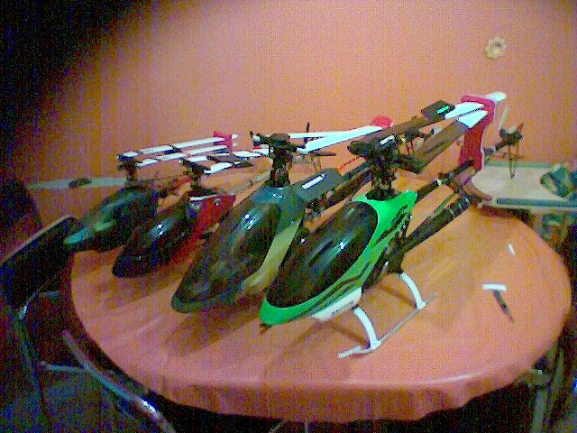

hier mal ein kleiner einblick in meinen hanga :)
mal ein bild von meinen schätzchen  :)
