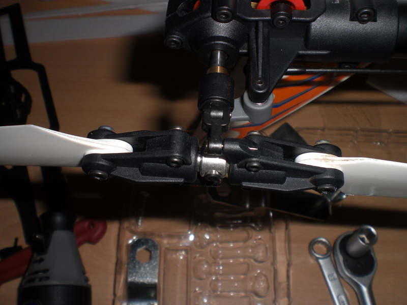

Ich habe 2 Probleme mit meinem Raptor 30 v2 Heck.
1. Ich weiss nicht wie rum es genau zusammengebaut wird ( Anschraubpunkt der Blatthalter zum Heckrohr oder weiter davon weg) und ist die Drehrichtung vom Heckrotor ist gegen den Uhrzeigersinn?!
Wie sieht es mit dem Anlenkhebel aus, in welcher Stellung sollte der sein? (90°?!)
2. Habe ich immer noch Probleme mit der Kreiseleinstellung (Robbe 3D Gyro) und der MX-12 von Graupner (aus mit Doc Tom´s Anleitung will das nicht klappen), hatt mit vll. jemand ein Setup an das man sich bezüglich der Senderprogrammiereung richten könnte? Ich würde gerne den Heading Hold Modus verwenden.
Ist das so richtig rum zusammengebaut?
Zum Bild:der rechte Rotor hat die Stumpfe Seite gerade oben

Also ich würde sagen, der ist richtig zusammengebaut. Die Stellung des Anlenkhebels ergibt sich dann später wenn der Kreisel und das Heckgestänge mechanisch richtig eingestellt sind.

Entweder ist es ein optischer Fehler oder ist das eine Blatt mehr angelenkt wie das andere?

Ist n optischer fehler, würde es denn überhaupt gehen, dass eins stärker angelenkt ist als das andere, weil das Gestänge doch in der Länge nicht verstellbar ist.

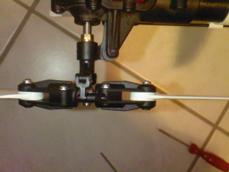

Eigentlich nicht!
So sieht es bei mir aus!

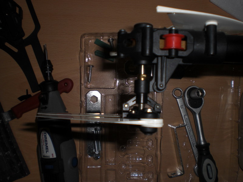

Bei dem Bild sehe ich nicht, wie die Blatthalter verschraubt sind.
Wenn ich jetzt auf dein Bild schaue müsste ich rechts oder links den Kopf der schraube sehen die den Blatthalter mit dem Verstellhebel verbindet.
Kannst du mir sagen auf welcher seite man den Kopf sieht? (aus der Perspektive von deinem Bild)

So besser?

vieeeeel besser, danke!
ja so habe ich es auch montiert, jetzt muss ich nur noch wegen dem Kreisel schauen.
