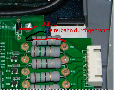

#7 Re: Jamara Xpeak 230 Bal.
Beitrag von metrux »
ich hatte genau den gleichen Fehler mit dem X Peak.
Ursache: ganz kurz verpolt =>Innen brennt eine Diode und eine leiterbahn durch. Typ 1N4007, über den Balancer Wiederständen.
X peak 230 bal.jpg (203.56 KiB) 1270 mal betrachtet
Leiterbahn geflickt => Output circut error => Diode getauscht :D :D :D
Gruß metrux.

#8 Re: Jamara Xpeak 230 Bal.
Beitrag von Tanki »
Jawohlja Leiterbahn geflickt Diode getauscht und siehe da das gute Stück funzt wieder...!
Danke "metrux"
