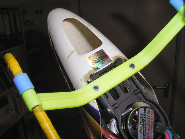

Hi, von den Bildern her würd ich sagen ist der Halter doch nur auf die Bodenplatte aufgeschoben ohne irgendwo einzurasten! Oder seh ich das nicht richtig?
Also eigentlich auch nicht anders, als Orginal! Oder täusch ich mich da?
#19 Re: Hauben-Befestigung
is schon richtig, aber klemmt trotzdem irre fest. Denke mal beim 600er greift er über den vorderen Kufenbügel. Dazu müßte ich beim 500er aber vorne die Reste von der eigentlichen Halterung ganz abtrennen, das war mir für´s erste testen noch etwas verfrüht. Werd erstmal ausmessen, ob das dann auch alles wegen der Länge der Seitenteile der Haube usw. paßt, niocht das ich da sonst noch rumbasteln müßte, denn dann hötte ich erstmal garkeinen Halt und müßte definitv die Bodenplatte erneuern.
Edit : bei der orginalen Befestigung wird die Haube in einen schmalen Schlitz vorne an der Grundplatte eingeschoben. Bei dem Clip ist es insofern anders, das dieser fest an der Haube verschraubt ist und wesentlich tiefer über die Bodenplatte greift, als die Führung in diesem schmalen Schlitz an Tiefe hat. Die Haube läßt sich jetzt auch nicht mehr seitlich bewegen.

Was ist denn eigentlich so "sündhaft" an meiner (und etlicher anderer T-Rex 500 - Piloten) Lösung? Die Ausbröselungen an der Haubenkante sind passiert, weil ich anfangs immer versuchte, die gebogene Haube in den geraden Schlitz der Chassisplatte reinzuzwängen.
Wenn ich die Haube unterhalb der Chassisplatte vorbeischiebe, sind da 10 mm Überlappung, da kann die Haube nicht abfallen.

hm........ ich muß gestehen, die Idee ist mir noch gar nicht gekommen.
