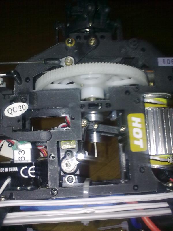

Hallo,ich bin Anfänger sowohl als Pilot als auch als Senderprogrammierer und habe folgendes Problem. Ich möchte meine neue MX 16 mit auf meinem Bluster 400 ,baugleich Spirit Fun..Solaris..usw. programmieren. Mit der Orginalfunke funktionierts einwandfrei.
Mit dem Orginalquarz ging erstmal gar nichts. habe dann einen Quarz von Esky rein und es funzt scheinbar.Also frisch ran ans Werk, das war vor schätzungsweise 20 stunden.:).
Es funktioniert soweit alles. Nick,Roll,Heck....der Rotor läuft an aber der Heli hebt nicht ab. Je mehr Gas ich gebe umso mehr negativ Pitch habe ich auch. Wenn ich das Gas zurücknehme Hüpft er kuer, weil dann der +1 Pitch ist.

Von der Logik her müsste der Pitchservo umgedreht werden aber das geht nicht weil der Kanal mit dem Gas doppelt belegt ist.
Der Pitchwert soll sich mit steigender Drehzahl erhöhen das ist mein Ziel. Bei mir ist es umgekehrt.
Ich hoffe das mir jemand helfen kann. Ich verzweifle noch !!!!!
Pitchservo
Pitchservo

So, und jetzt nochmal. Der Heli ist doch ein CP (collective pitch) Heli, oder? Da solltest Du es so programmieren, dass er immer mit konstanter Drehzahl läuft und nicht pitchabhängig die Drehzahl ändert.
Die Einstellung der Taumelscheibe mit einem Servo würde ich auch in Frage stellen. Wie ist denn die Anordnung der Servos?

der Heli hat aber keine 120 Grad Ansteuerung wie Rex sondern Roll Nick und Pitch jeweils mit eigenem Servo.Eigentlch ganz einfach wenn man die Funke kennt

hab mal in de Anleitung der Funke geschaut.Bei dem Heli müsste das eigentlich Taumelscheibenmenue 1SV sein.Weiss nicht welchen Mode du fliegst.
Flieg mit konstanter Drehzahl.Steigen sinken nur über Pitch steuern.Richte dich nach der Kanalzuordnung auf dem Empfänger.

berny22 hat geschrieben:Hier noch die Kanalzuordnung vom Empfänger:1-----Roll2-----Nick3-----Schubregler4-----Heckmotor5-----Kreisel (Gain)6-----Pitch
Nee Motor muss auf Kanal 6, die beiden Rollservos auf 1 und 2 Nick auf 3
