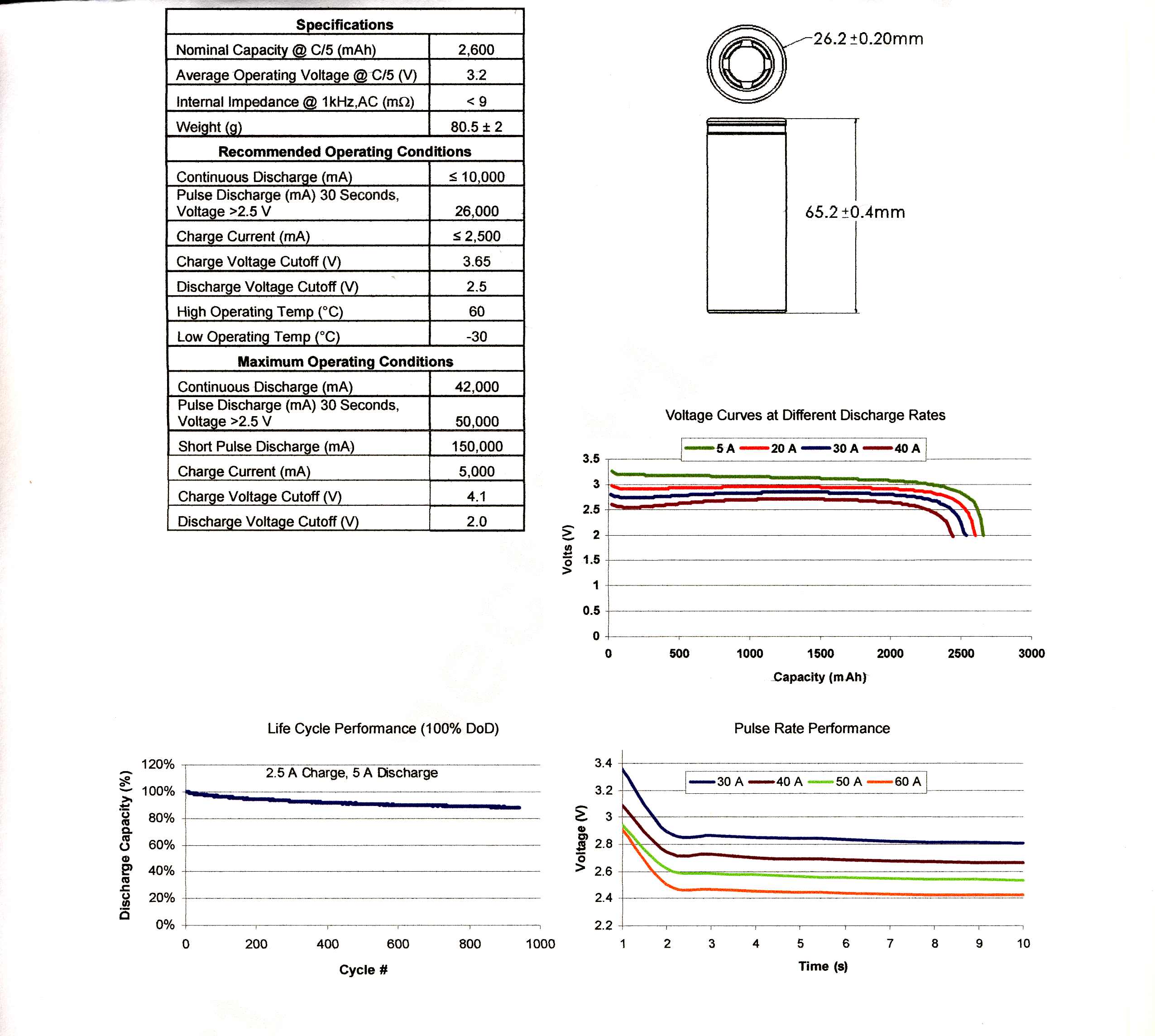

#11 Re: Machbarkeitsfrage 15C Lipo
die A123 gibts nur als 1100er und 2300er, das schränkt es schonmal ein - deshalb auch ein 2P-Pack, dann biste bei den 2300er Zellen auf 4600 mAh nomineller Gesamtkapazität. Wir haben seit einiger zeit auch 2600er LiFePo4-Zellen, damit liese sich dann ein 5200 mAh Pack realisieren. Andi hat davon einen Pack im Hurricane im Test, der wird dazu sicher bald mehr sagen können. Das Datenblatt hatte ich zwar schon paarmal gepostet, aber in dem zusammenhang und bevor´s angefragt wird, nochmal anbei zur Möglichkeit des technischen Vergleichs.
Ich persönlich sehe die A123 etwas zwiespältig, weil in der Leistung doch sehr eingeschränkt und hohes Gewicht bei nicht so doller SPannungslage, aber viele sind damit sehr zufrieden, was ihren Platz am Markt durchaus rechtfertigt.
- Specs FePo2600.jpg (315.26 KiB) 593 mal betrachtet
