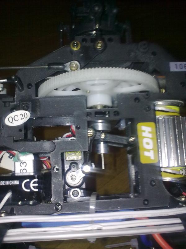

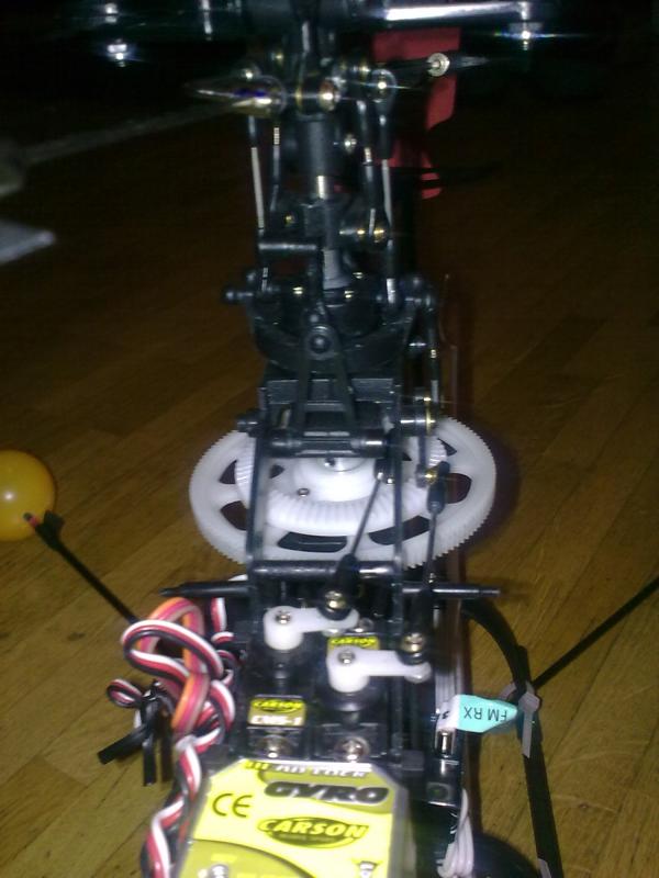

Hallo,noch mal zum 2. mit Bilder zur besseren verständigung.
Ich bin Anfänger sowohl als Pilot als auch als Senderprogrammierer und habe folgendes Problem. Ich möchte meine neue MX 16 mit auf meinem Bluster 400 ,baugleich Spirit Fun..Solaris..usw. programmieren. Mit der Orginalfunke funktionierts einwandfrei.
Mit dem Orginalquarz ging erstmal gar nichts. habe dann einen Quarz von Esky rein und es funzt scheinbar.Also frisch ran ans Werk, das war vor schätzungsweise 20 stunden.:).
Es funktioniert soweit alles. Nick,Roll,Heck....der Rotor läuft an aber der Heli hebt nicht ab. Je mehr Gas ich gebe umso mehr negativ Pitch habe ich auch. Wenn ich das Gas zurücknehme Hüpft der Heli, weil er bei 0Gas dann +1 Pitch ist.[fotoalbum][/fotoalbum]
Und hier meine Einstellungen:

Von der Logik her müsste der Pitchservo umgedreht werden aber das geht nicht weil der Kanal mit dem Gas doppelt belegt ist.
Der Pitchwert soll sich mit steigender Drehzahl erhöhen das ist mein Ziel. Bei mir ist es umgekehrt.
Welche Einstellungen muss ich machen???
Pitchservo welches in die falsche Richtung läuft!!!

Nick und Roll
Nick und Roll
Bild 2 Nick und Roll.JPG (57.68 KiB) 1287 mal betrachtet
Nick und Roll
Nick und Roll
Bild 1 Nick und Roll.JPG (73.05 KiB) 1286 mal betrachtet

berny22 hat geschrieben: Von der Logik her müsste der Pitchservo umgedreht werden aber das geht nicht weil der Kanal mit dem Gas doppelt belegt ist.
Du kannst das Pitch Servo doch einzeln auf Reverse stellen. Dann sollte es funktionieren!

Dann geht aber mein Gas auch verkehrt herum....also ändert sich nichts ...ich muss das gas uns pitch irgendwie trennen... sauf welchen Kanal sendet die MX16s das gas/Drehzahlregler??

berny22 hat geschrieben:Dann geht aber mein Gas auch verkehrt herum.
Nö, du musst in den Servoeinstellungen das jeweilige Servo umdrehen, das Gas bleibt davon unberührt.

berny22 hat geschrieben:auf welchen Kanal sendet die MX16s das gas/Drehzahlregler??
Guck einfach mal in den Servomonitor! Die MX16s sendet (wie alle anderen Sender auch) Gas und Pitch auf getrenntent Kanälen. Die Kanalbelegung hast du ja oben auch schon aufgeschrieben. An der Mx kannst du jetzt den Pitch Kanal auf Inverse stellen, ohne das am Gas Kanal etwas passiert. Gerade bei 90° TS geht das gut.

Erstmal muss ich sagen, dass ich es nicht ganz in Ordnung finde innerhalb von 24h zwei Threads für das gleiche Problem auf zumachen :roll:
Nun zu deinem Problem. Erstmal das Menü Empfängerausgang auf Standardeinstellung zurücksetzen. Also S1 -> Ausgang 1 ...
Jetzt ins Servomonitor wechseln. Wenn du jetzt den Pitchhebel bewegst, sollte sich Kanal 1 und Kanal 6 ändern. Wenn sich Kanal 6 nicht komplett von -100 bis +100 bewegt, musst du noch den CTRL 7 komplett nach rechts drehen. Der ist Standardmäßig als Gas-Limiter aktiv. Jetzt steckst du die Servos entsprechend der Anleitung des Senders ein:
1: Pitch
2: Roll
3: Nick
4: Heck
5: frei
6: Motor
7: Kreiselempfindlichkeit
Wenn jetzt Pitch verkehrt läuft, brauchst du nur Servo 1 im Servomenü umzukehren und alles ist in Butter.
Ich würde dir empfehlen, mal das komplette Handbuch durchzulesen, und nebenbei mit der Funke zu „spielen“ und einfach mal alles mögliche auszuprobieren, und im Servomonitor zu schauen, was sich ändert. So lernt man mMn seinen Sender am besten kennen.

Sorry wegen den 2. Thema innerhalb 24Stunden.
Zum zweiten vielen Dank für die Hilfe, es haut jetzt hin.Muss noch die Gas und Pitchkurfe programmieren. laut Beschreibung des Helis.
