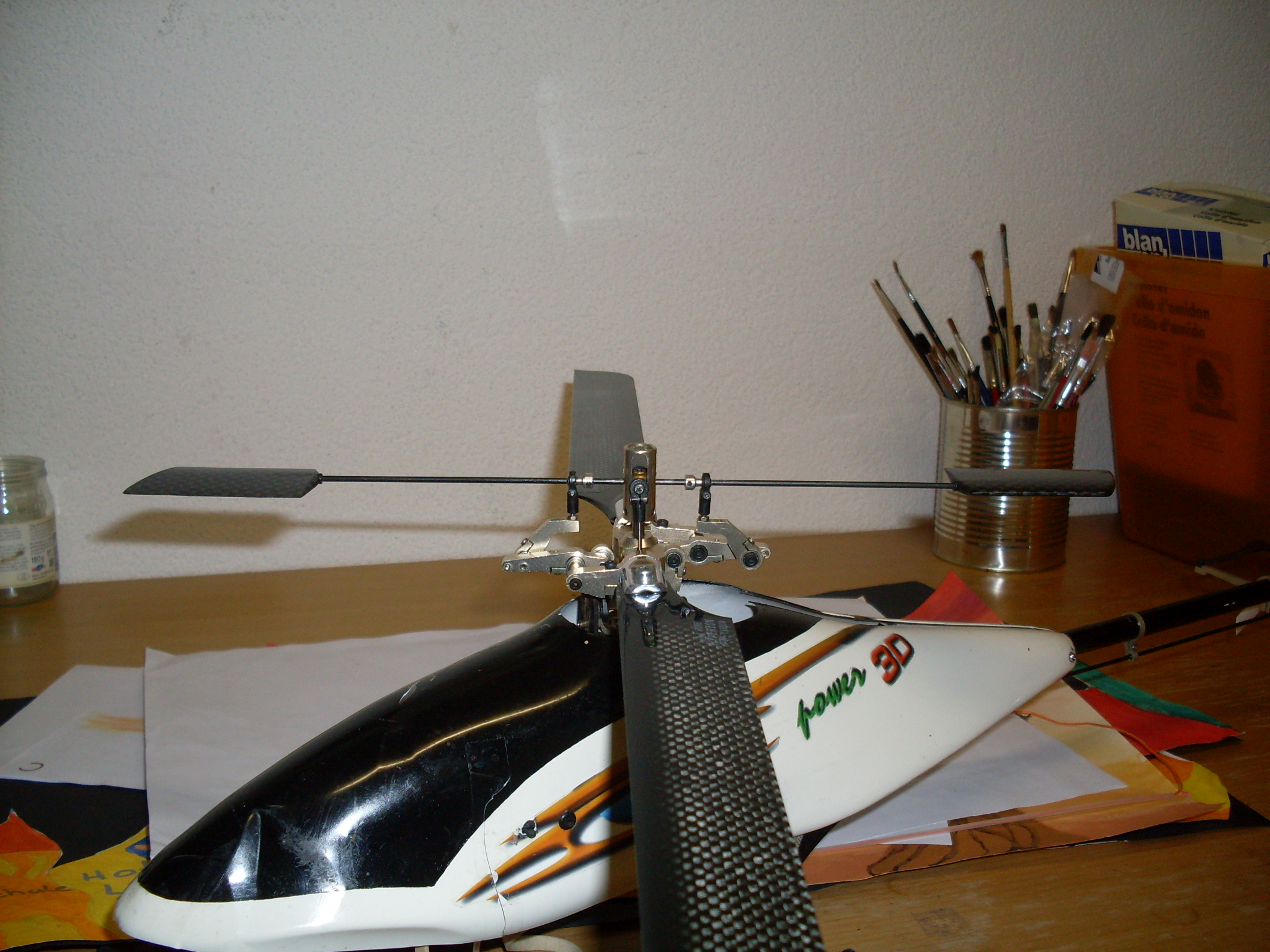

Hallo Rudi, die kürzere Paddelstange wird auch gehen hat aber etwas weniger Stabilität als die längere!
Ob es die Teile vom Rex gibt weiss ich nicht, ich konnte meine aufbohren!
SJM 400 Kopf 003.jpg (1.61 MiB) 2560 mal betrachtet

Hallo Markus,
habe mir eine VA-Stange 2mm besorgt und mache mir die Paddelstange mit 220 mm selber. Hatte da schon mal vorsorglich Gewindebohrer und Schneideisen der kleineren Größen beschafft.
Mit den anderen Teilen muss ich probieren, dass ich das Aufbohren hinbekomme, der Rex hat eine andere Konstruktion.
