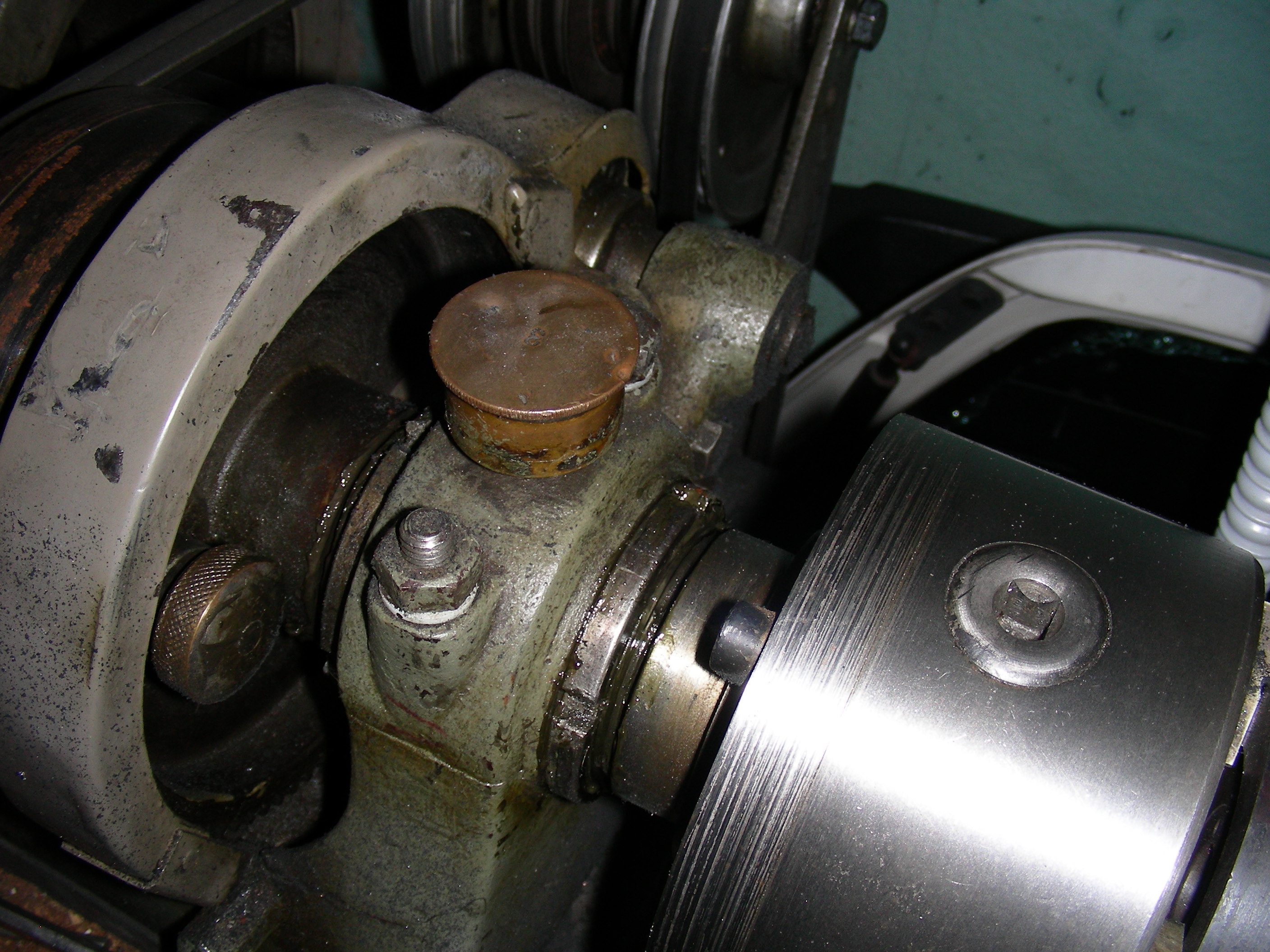

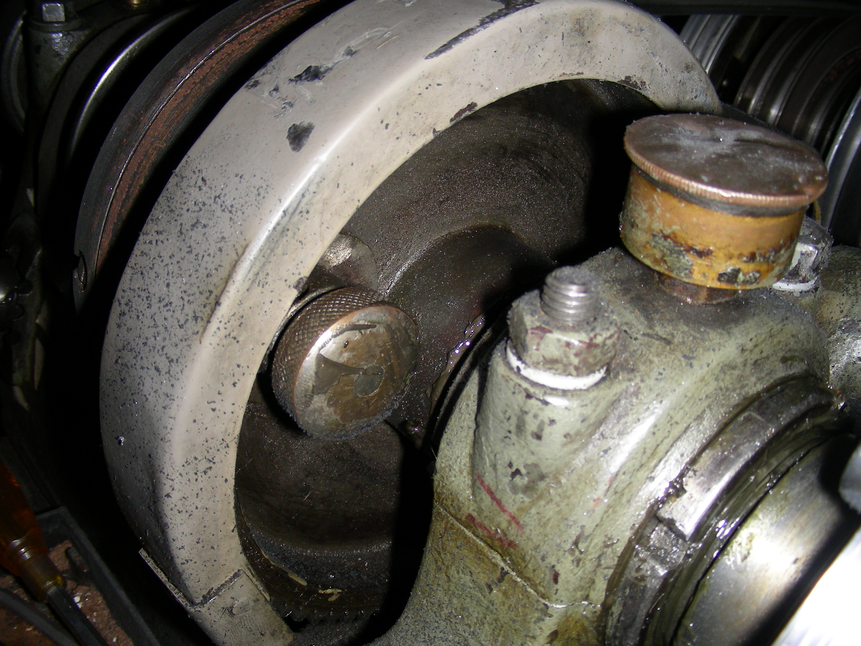

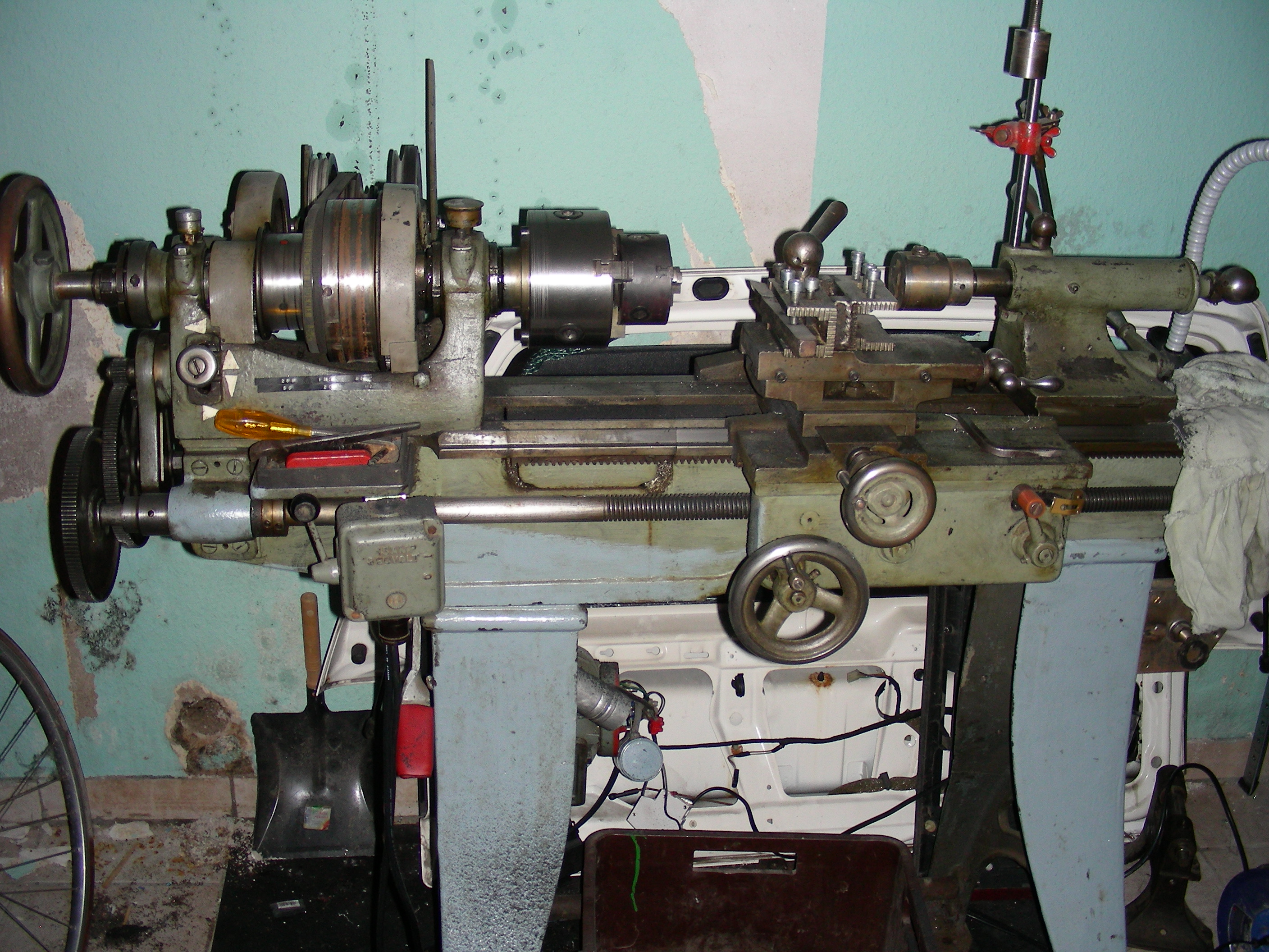

Ich bräucht derzeit mal jemanden, der mir an meiner Drehbank erklären kann, wie ich das radiale Spiel korrekt eingestellt bekomme, und wie ich sicherstellen kann, dass die Spindel parallel zum Bett läuft.
Das ist noch nicht so sauber...
Ich hab keine Ahnung, was das für n zusammengestoppeltes Gerät ist.

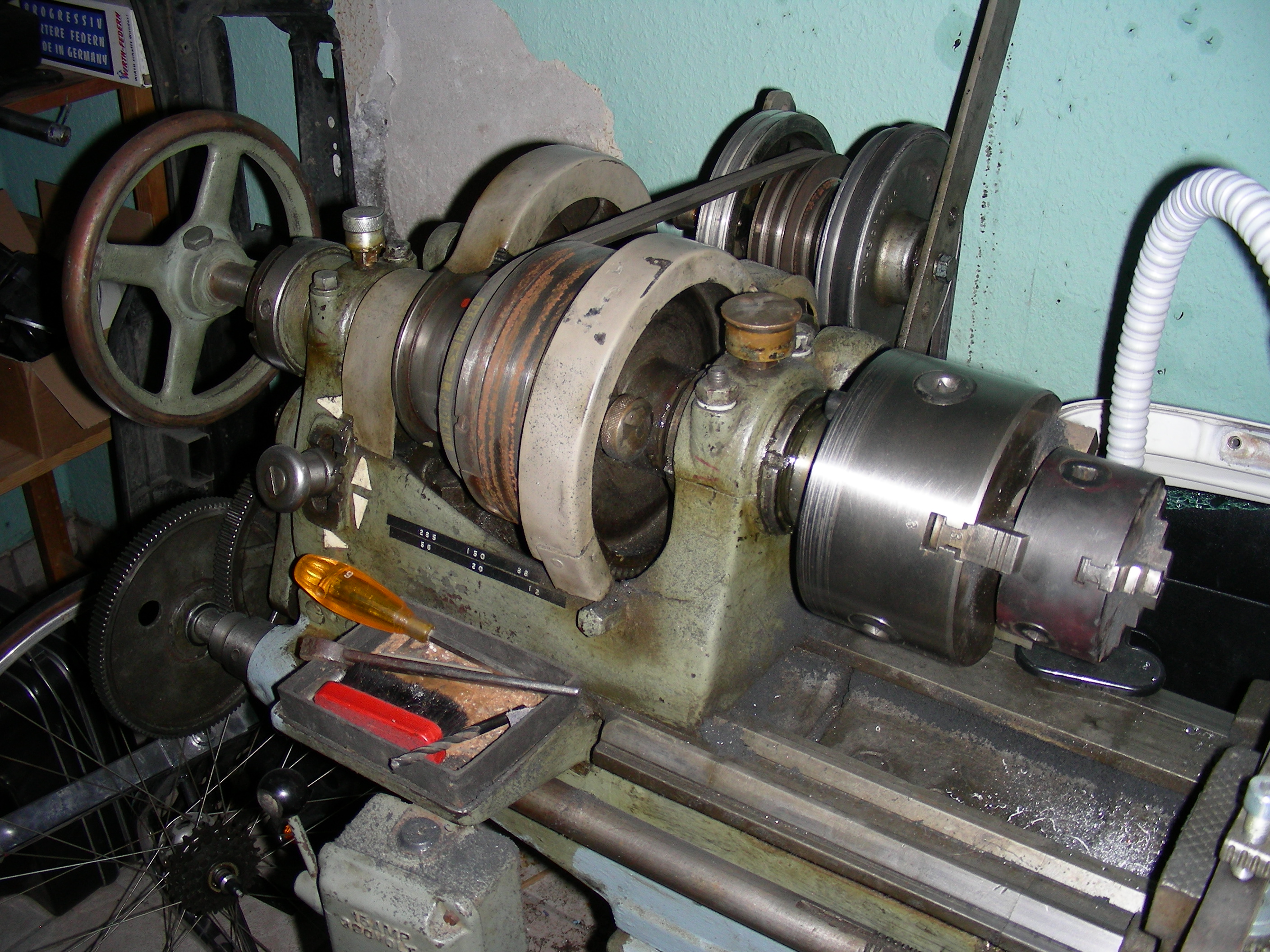

Die Spindel ist für Flachriemenantrieb vorgesehen, ich hab da zwei parallellaufende Keilriemen drauf. Getriebekasten ohne Abdeckung. Irgendwas älteres halt... mit Fettöpfchen auf den Lagerböcken
Ich hab an jedem Lagerboch zwei Einstellmuttern (mit Hakenschlüssel zu bedienen.
Eine schwenkt das Spindellager, was die andere macht, da bin ich nicht ganz einig.
Messuhr/ Taster hab ich leider nicht, evtl. kann ich das irgendwo ausleihen...

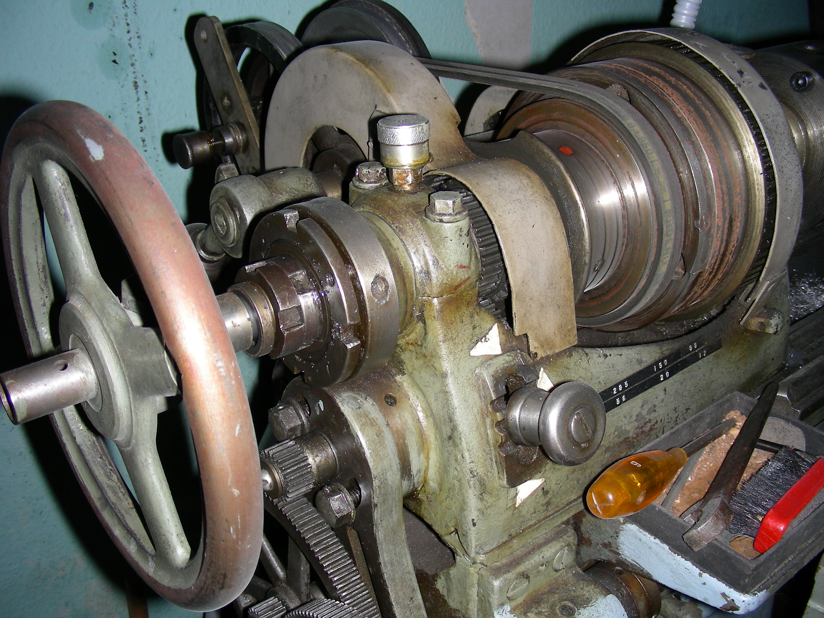

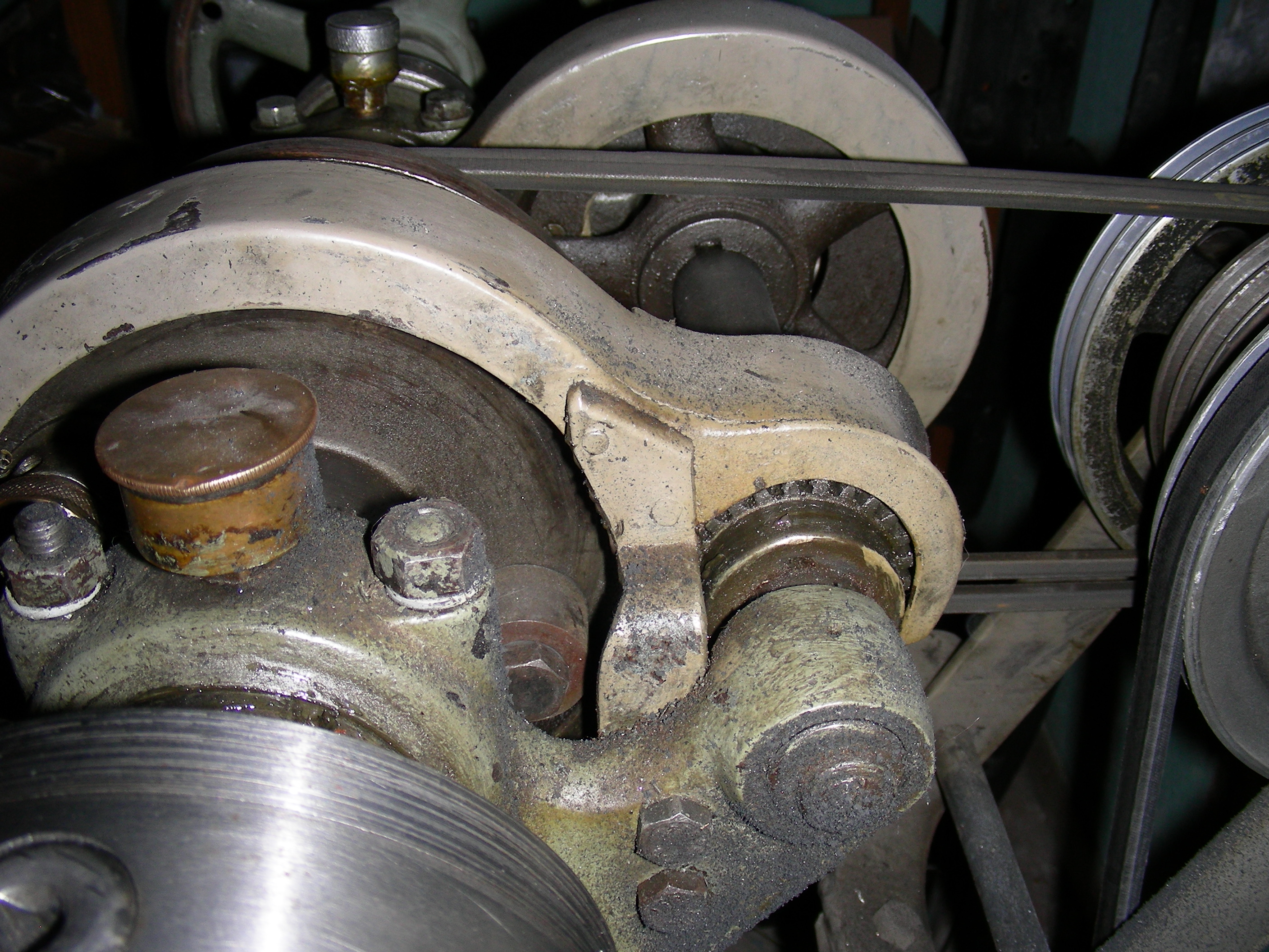

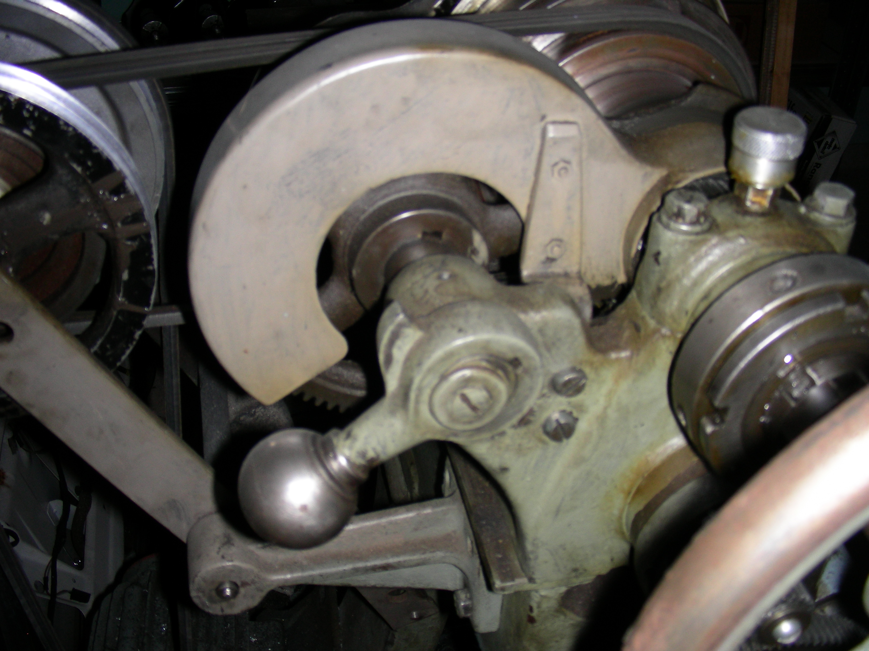

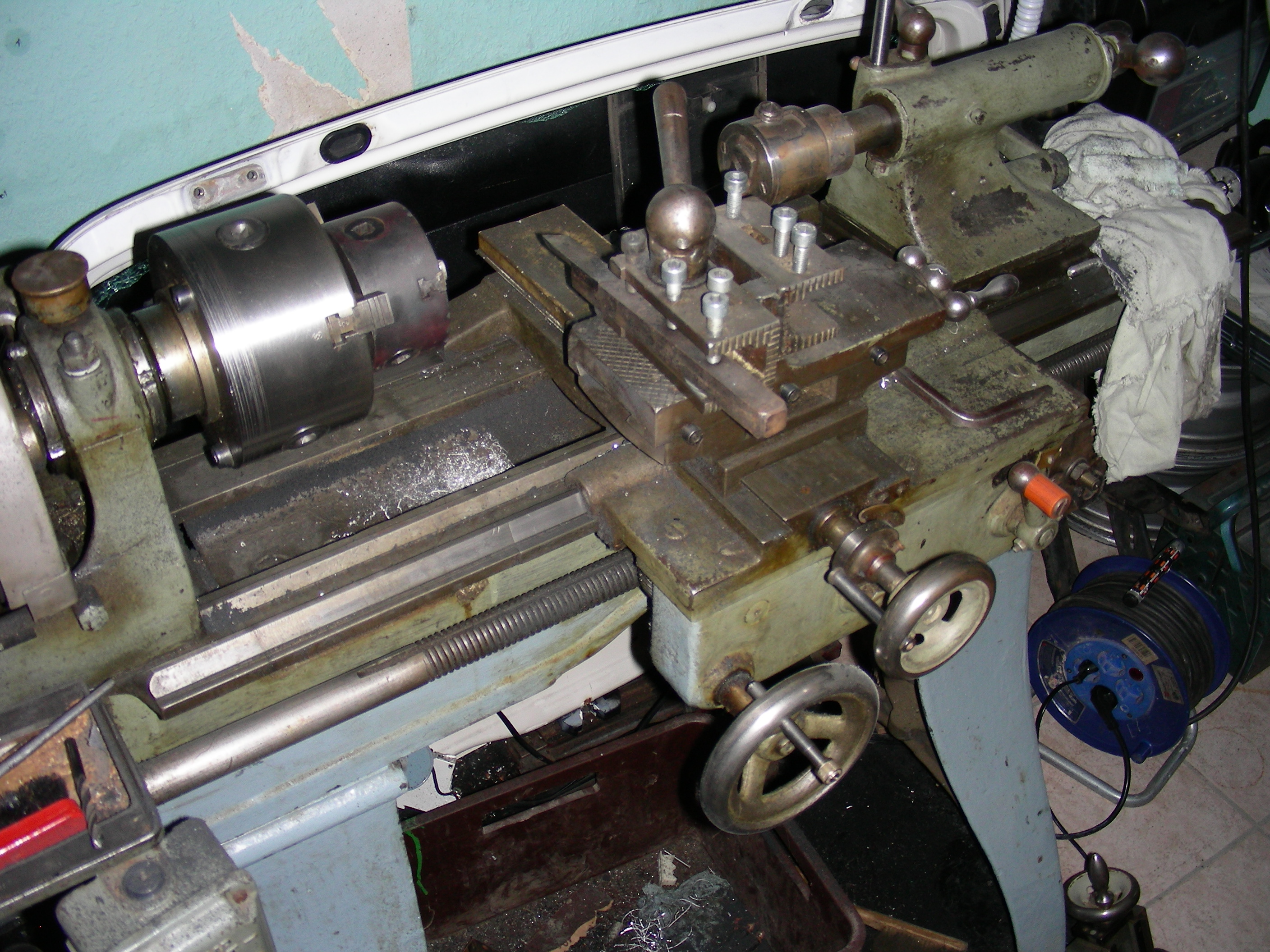

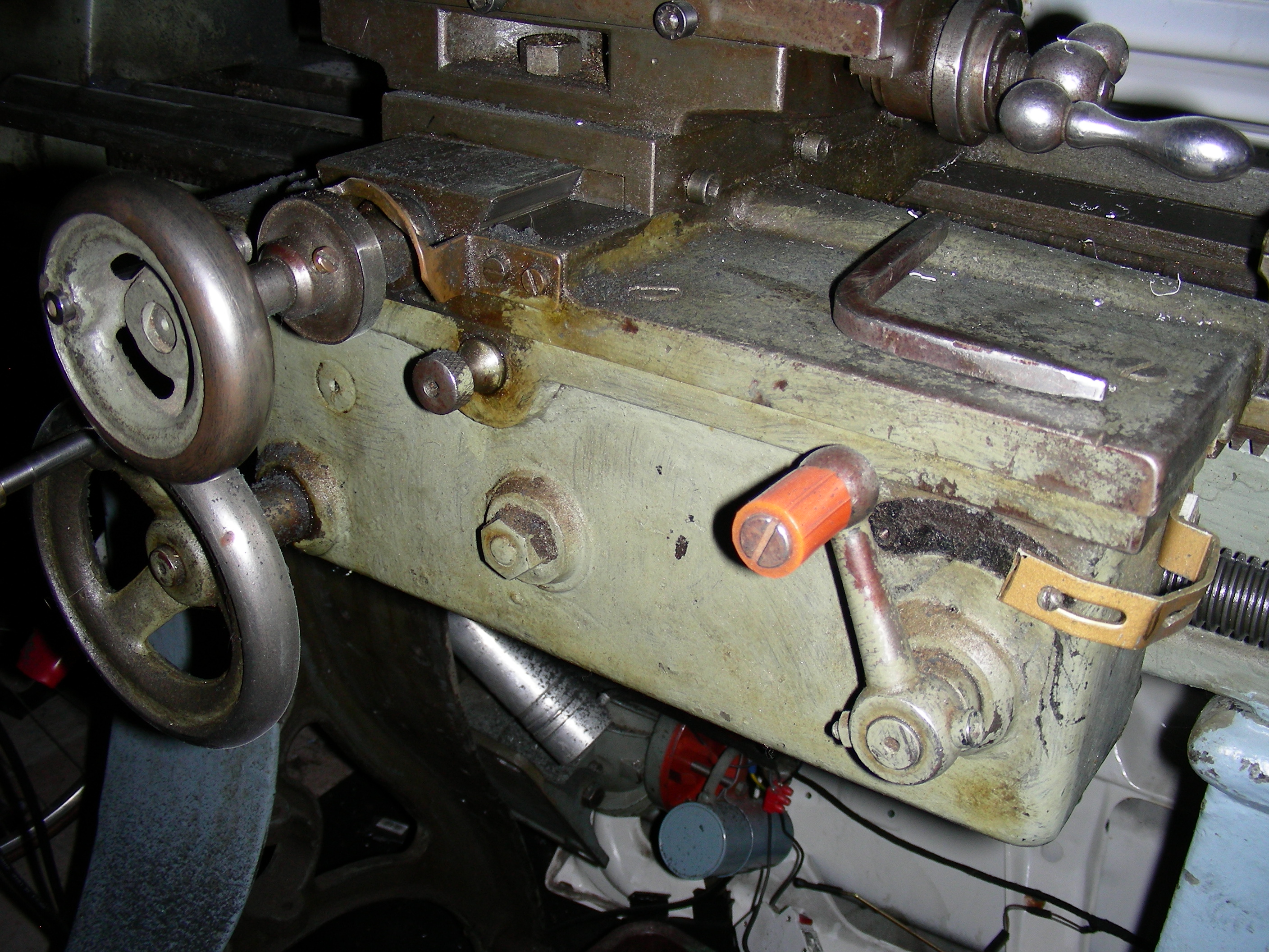

Die versprochenen Fotos:

Hallo Volker,
bei einer "normalen" Drehbank sind als Spindellager Kegelrollenlager verbaut. Die kannst Du mit dem Hakenschlüssel nachstellen.
Das Maschinchen sieht aus als ob es zum Gewindeschneiden gedacht wäre. Sie hat nur eine Leit- aber keine Zugspindel. Also auch keinen Vorschub :roll:
Ich würde an Deiner Stelle eins der hinteren Zahnräder aus dem Eingriff nehmen. Die Leitspindel sich dreht sich dann nicht mehr und ein unbeabsichtigtes Umlegen des roten Hebels führt dann nicht mehr zur Katastrophe :D
Edit: Oder sollte das gar eine kombinierte Leit- und Zugspindel sein? Die Nut in der Welle macht mich stutzig :?:

Also, die hat schon Leit- und Zugspindel. Auf dem Foto ist noch ein kleiner Knopf unterhalb der Handräder zu erkennen.
Sie hat keine Kegelrollenlager, sondern Gleitlager. Deswegen muss ich mit den Fettöpfen auch sehr aupfassen, und es ist schon eine ziemliche Sauerei, wie man an der Wand dahinter sehen kann :lol:
So wie ich das kapiere, kann ich am Lagerbock hinter dem Futter) mit der rechten Schlitzmutter die Spindel schwenken, mit der linken Mutter das Spiel einstellen. Aber ich komme nicht genau dahinter, wie ich vorgehen muss.
Wahrscheinlich muss ich die Maschine doch erst noch einmal zerlegen, und das trocken durchspielen...
Vom Osterhasen wünsch ich mir ne Schnellspannvorrichtung für die Drehstähle, das ist eine reichlich frickelige Angelegenheit.
Bevor ich die Drehbank bekam, war noch ein Isetta-Getriebe im Riemengetriebe zwischengeschaltet... damit kam die Maschine dann bis 15 U/min runter.
Das brauch ich aber nicht mehr
