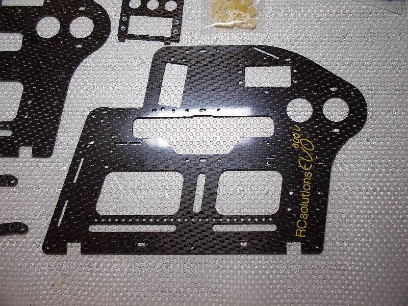

RC-Solutions Evo600 Chassis mit Direktanlenkung:

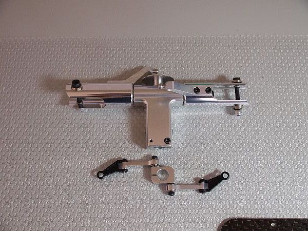

Xtreme 50 Flybarless Kopf:

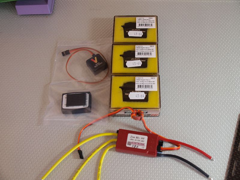

Elektronik (3x Align DS620, Mikado Vstabi, Jive 80HV):
Der Rest, Strecker 330-30, Heckservo Futaba S9254, Spektrum AR9000 Empfänger sowie die nötigen mechanikteile werden vom Alu Rex übernommen.

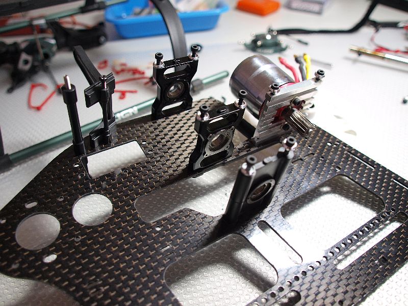

Nachdem der alte auseinandergenommen war, gings daran das neue Chassis einzubauen.

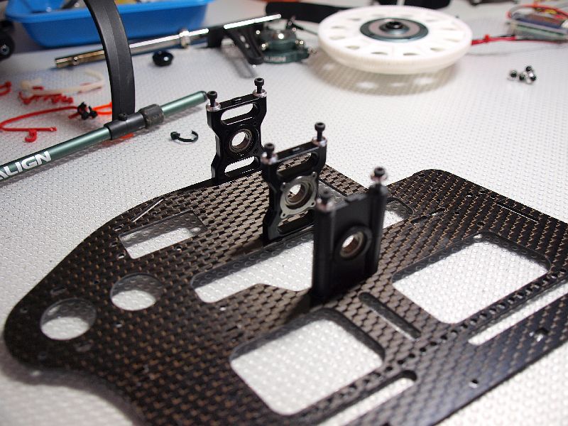

Als erstes wurden die Lagerblöcke eingebaut.
Komischerweise gibts von Align nur die oberen 2 Lagerblöcke in Alu, also wurde das untere Orginal belassen. (Ich glaube das liegt am ESP der nur die 2 oberen hat)

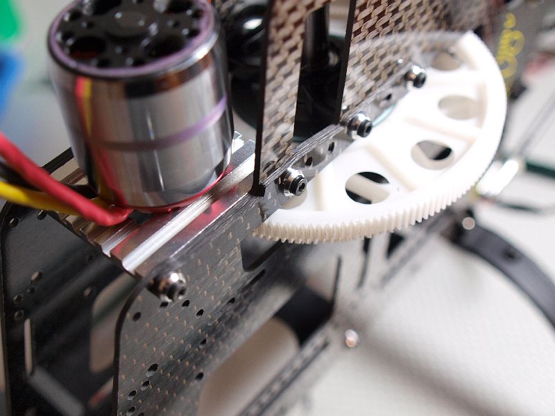

Als nächstes wurde die Motorplatte samt Motor eingebaut. Der Motor ist in diesem Chassis nach oben montiert. Das war auch der Hauptgrund des Umbaus, damit ich flexibler mit den Akkus bin. Im alten passten nämlich nur die SLS ZX und keine anderen!

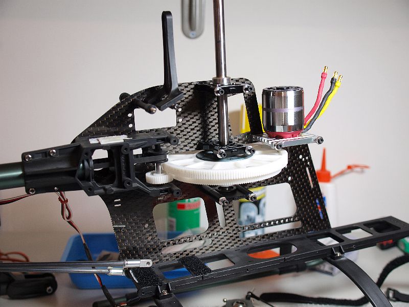

Und so siehts aus wenn die komplette Mechanik inkl. Heck eingebaut ist.
Bis jetzt war alles super Passgenau! Keine Probleme bei der mechnaik. Alles passte als wär es von Align gefertig! :)

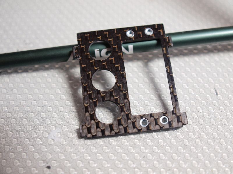

Jetzt eine wirklich klasse Sache! Und zwar wird bei dem Chassis das Heckservo ins Chassis integriert (ich lass es momentan wegen fehlendem Gestänge noch draussen)
Das Teil wird entsprechend ins Chassis gesteckt. Die Passung muß etwas mit der Feile bearbeitet werden. Es wird absichtlich so gefertigt, damit trotz den Toleranzen das Teil nicht rumwackelt.
Um ein absolut Steifes Chassis zu erreichen wird im Berreich des mittleren Domlagers und der Motorhalterung ein zusätzliches 2mm CFK Teil Verbaut
Damit ist das Chassis Bocksteif!
Und hier der fertige Mechanik Aufbau!
Das Heck wird aber noch bei Gelegenheit durch ein CFK Heckrohr getauscht ;)

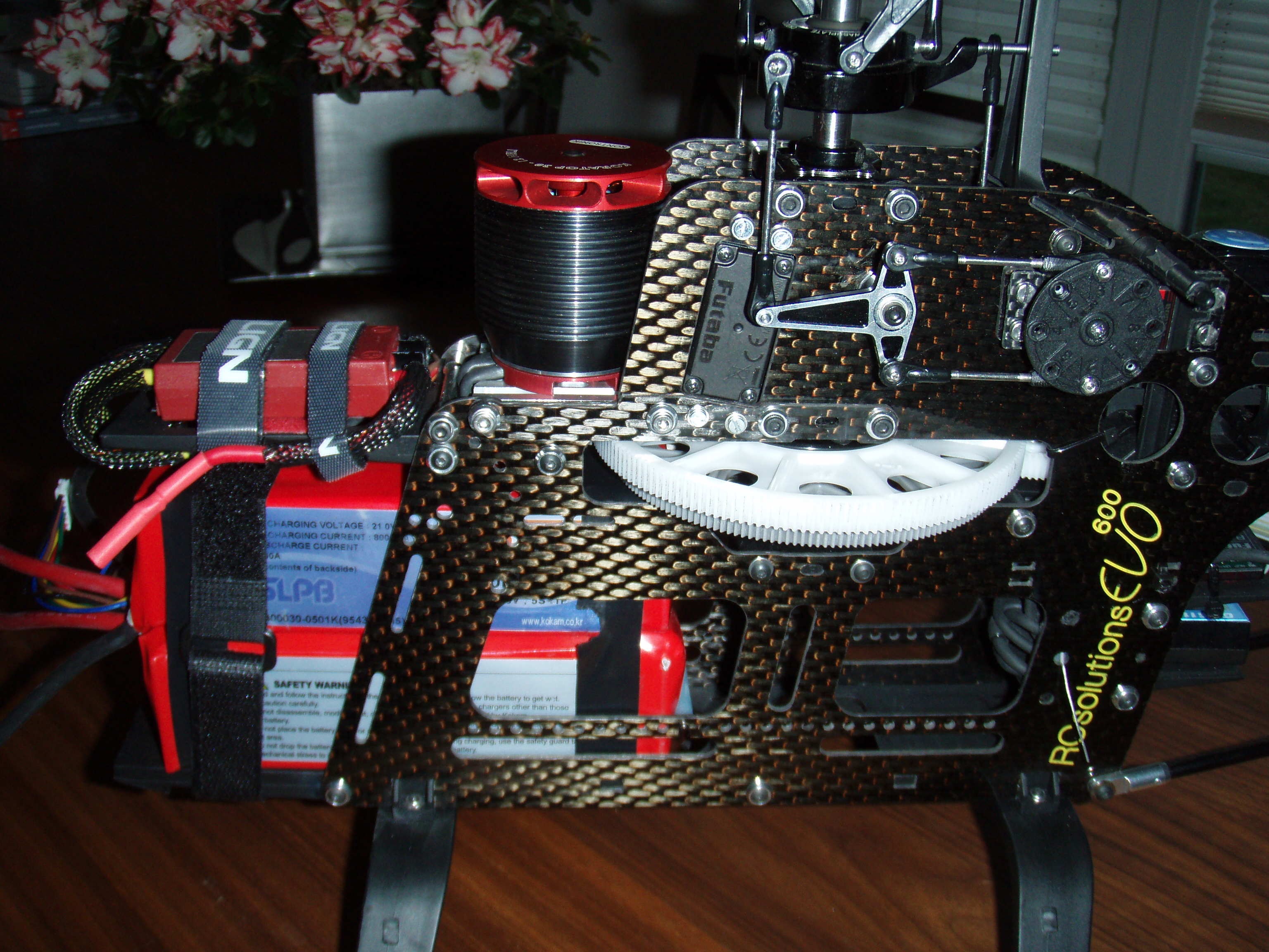

Mein EVO 600 ist schon fertig ,ich wünsche Dir viel Spass damit, es ist ein Hammer Chassi :D
Jedes Loch hat auf den Milimeter gepasst,ich muss sagen, Top Qualität! Es gehen nun auch jegliche Motoren ,allerdings sind die 2Stk./5s 4000 Kokams
gerade an der Grenze von der Grösse!

Hallo
passen würden sie vom Mass her schon, aber vom Schwerpunkt nicht!
Evt. mit leichteren Akkus ,sonst wird der Heli hecklastig, weil der Motor näher an der HR ist, als Orginal :wink:
